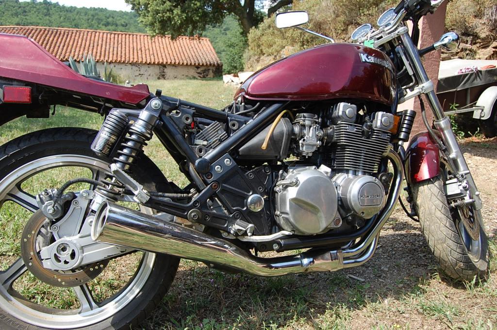

    Bonjour à tous, malheureux de voir ma ZR550 traîner depuis si longtemps, je me suis lancé dans sa remise en route. àâtat des lieux : réservoir rouillé, chaîne aussi, robinet d’essence colmaté, vieille essence presque complètement évaporée. Premiers succès: le réservoir est ‘Restomisé’ c’est génial comme solution! Pour le robinet d’essence et filtre, c’est aussi OK( à coups d’acétone) Les carburateurs: Je lis les tutos et autres récits et décide de me lancer. Déposer la rampe est facile ( j’ai libéré les cà¢bles d’accélérateur à la poignée). L’intérieur est moins drôle! les gicleurs baignent dans un caramel sauf le 1 qui lui est recouvert d’une pà¢te noire à reflets verts.( de l’eau sans doute). les boisseaux sont calés car les aiguilles sont collées dans le tubes diffuseurs. Deux des pointeaux sont collés dans leur logement. Après un long et fastidieux nettoyage à coups de super solvants et vinaigre Je remonte le tout, et comme annoncé, …c’est la galère pour replacer les cornets de la boîte à air. Enfin c’est réussi, tout est remonté et très fier de l’exploit je teste: :Le cylindre 1 se noie immédiatement et le carbu pisse. Résultat::on redémonte! C’est ma faute! .je n’avais pas cru nécessaire de vérifier les niveaux dans les cuves et j’avais manifestement du forcer sur la languette pour sortir le pointeau du 1 . J’aligne le 1 et le 2 sur le 3 et 4 qui ont exactement la même hauteur de flotteur selon la méthode décrite dans le tuto pour la 750, soit dans mon cas 18 mm. Je recontrôle tout et remonte! La 2ième fois c’est plus facile … sauf pour les foutus cornets! Second test : Bingo: ça démarre… 2 secondes puis cela s’arrête, après plusieurs essais similaires j’augmente le ralenti et un peu le réglage de richesse et ça tourne …sur trois cylindres en ralenti accéléré c’est déjà mieux Je teste en donnant des gaz et elle monte en tours mais toujours sur 3 cylindres. Puis sans raison apparente elle ne démarre plus. Conclusion je vais REDEMONTER Je me pose 2 questions – les gicleurs de ralenti sont ils aussi fins que cela, car si je vois au travers c’est plutôt une étoile genre diffraction que je vois, mais pas vraiment un trou? – quels sont les conduits internes du carbu qui pourraient être colmatés par le caramel. Et que me proposez vous ?
