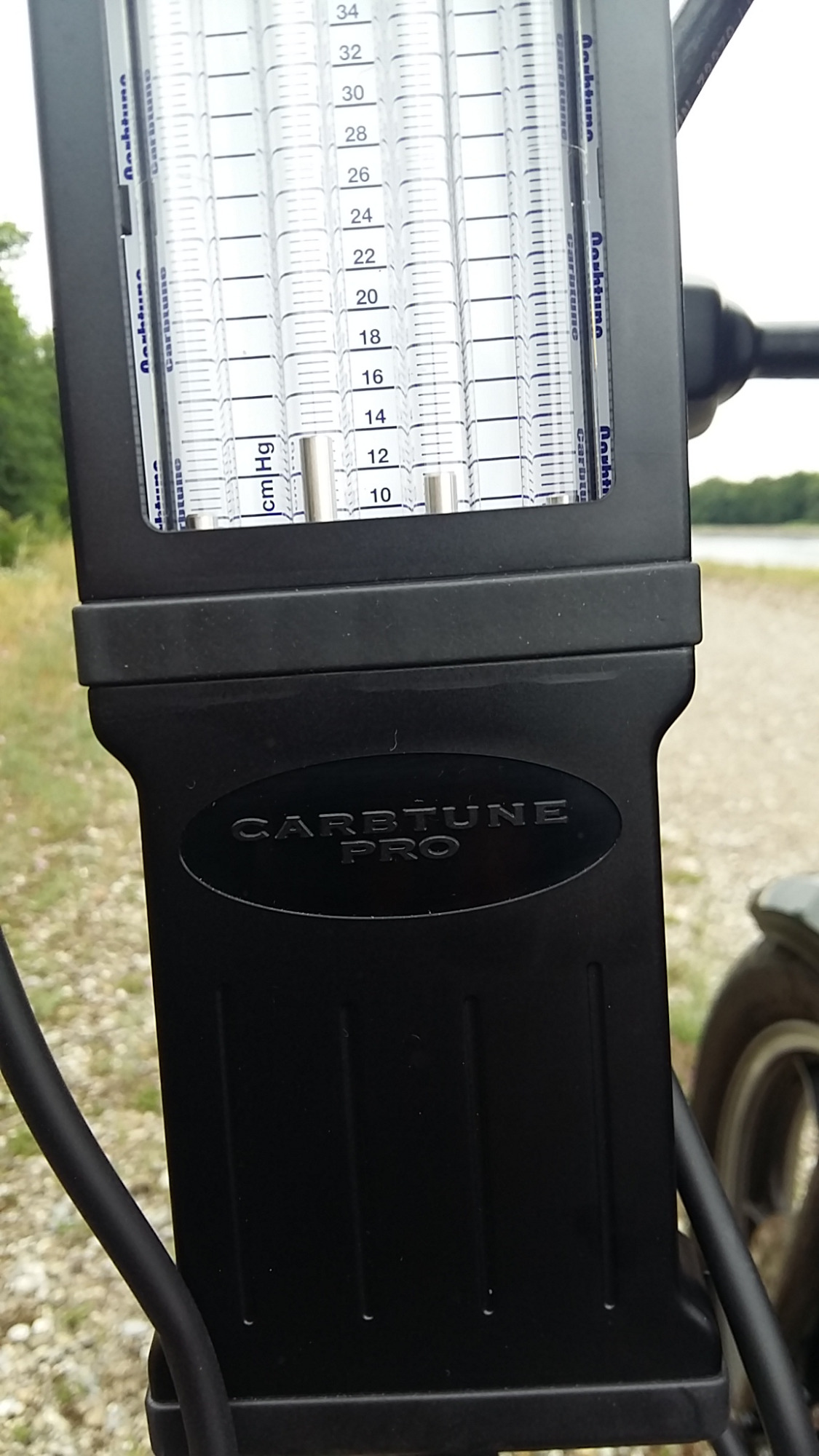

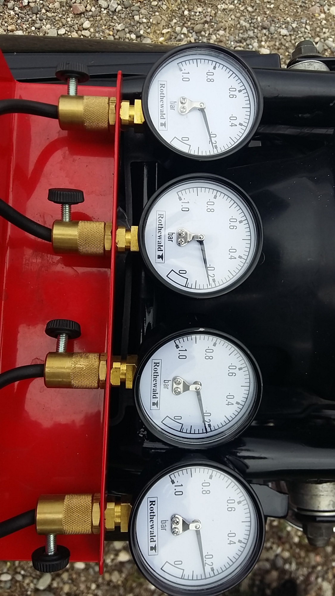

Alors voilà j’ai acheté le carbtune pro dont on avait parlé avec Seb ici : http://www.zephyrclub.fr/forum/41-moteur-et-carburation/55929-reglage-carbu-et-probleme-bougies?start=20#164626 Je l’ai reçu en en semaine dans sa housse avec des raccords laitons et gicleurs (tube transparent pour affiner). J’ai fait un test avec mes manos Puis avec le carbtune Je ne trouve pas la même chose.:( J’ai refais en prenant comme ref le carbtune mon ralenti ne descendait pas bien dans les tours alors j’ai ré-étalonné avec mes manos et ça fonctionne mieux mais maintenant j’ai un vieux doute :( Je vais contacter le gars qui vend ça pour voir.

10 juillet 2017 à 14h22 #169456Non je ré éssairai, mes manos je les ai depuis longtemps ils doivent être fiables sinon je l’aurai remarqué, voici sa réponse. Hello Fabrice Thanks for your email and glad you received the Carbtune. For this reading you will need to turn the Carbtune upside down. This is at the start of the instructions. Please try this and I’m sure you’ll find the Carbtune will sync your bike and make it very smooth. Sean Morgan En gros il pense que je l’ai mis dans le mauvais sens mais je ne peux pas me tromper je l’ai mis comme sur cette vidéo avec les durites formant un bel arrondi pour ne pas fausser la lecture. https://www.youtube.com/watch?v=Tlc3yFDwjRc

10 juillet 2017 à 17h54 #169474Je ré-essaierai mais le carbtune à l’envers pour voir; oui ils montent quand j’accélère mais ils ne sont pas alignés comme avec les manos, les gicleurs faut les laisser sinon ça fluctue de trop j’ai essayé. Je verrai le we prochain.

17 juillet 2017 à 7h35 #169825Bon ce we j’ai refais l’essais, j’ai pu constater en revérifiant mes flexibles qui sont sur les manomètres qu’un n’était plus trop étanche au niveau de la fixation, il s’était un peu désolidarisé du joint et pour le carbtun il faut quand la pression est basse lui mettre la tête à l’envers, il n’empêche qu’en intervertissant les flexibles je n’avais pas exactement les mêmes valeurs donc….y a t’il aussi une légère prise d’air sur le carbtune? Sinon le carbtune est simple d’utilisation et surement assez précis pour une synchro.
