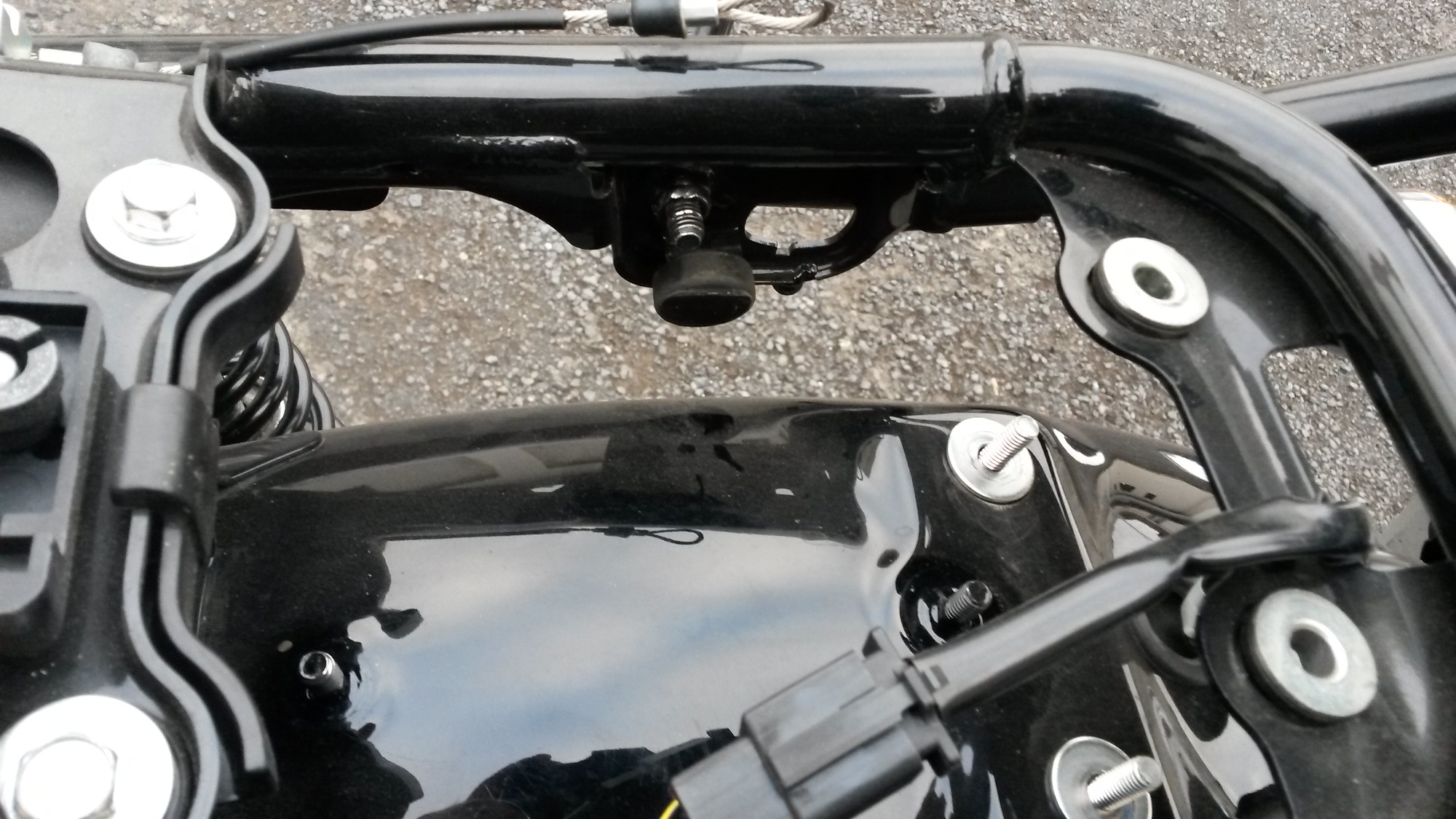

    En enlevant cette horreur de porte-paquet, j’ai eu confirmation d’une chose que je savais déjà, cette meule bénéficie d’un niveau de finition élevé Je souhaite que la Z900RS qui va faire le bonheur de certains d’entre nous soit du même tonneau Bon, fallait bien justifier d’un prix de vente assez élevé aussi, pour la puissance somme toute pas très vendeuse. En témoignent des petits détails comme ce petit tampon de protection du garde boue arrière, qui doit aussi éviter certaines vibrations
    #185899
    Oui sinon il risque de fendre au niveau des vis de fixation.
    #185909
    En réponse à fabrice68 (post 182200]Oui sinon il risque de fendre au niveau des vis de fixation.”
    C’est bien vu en tout cas

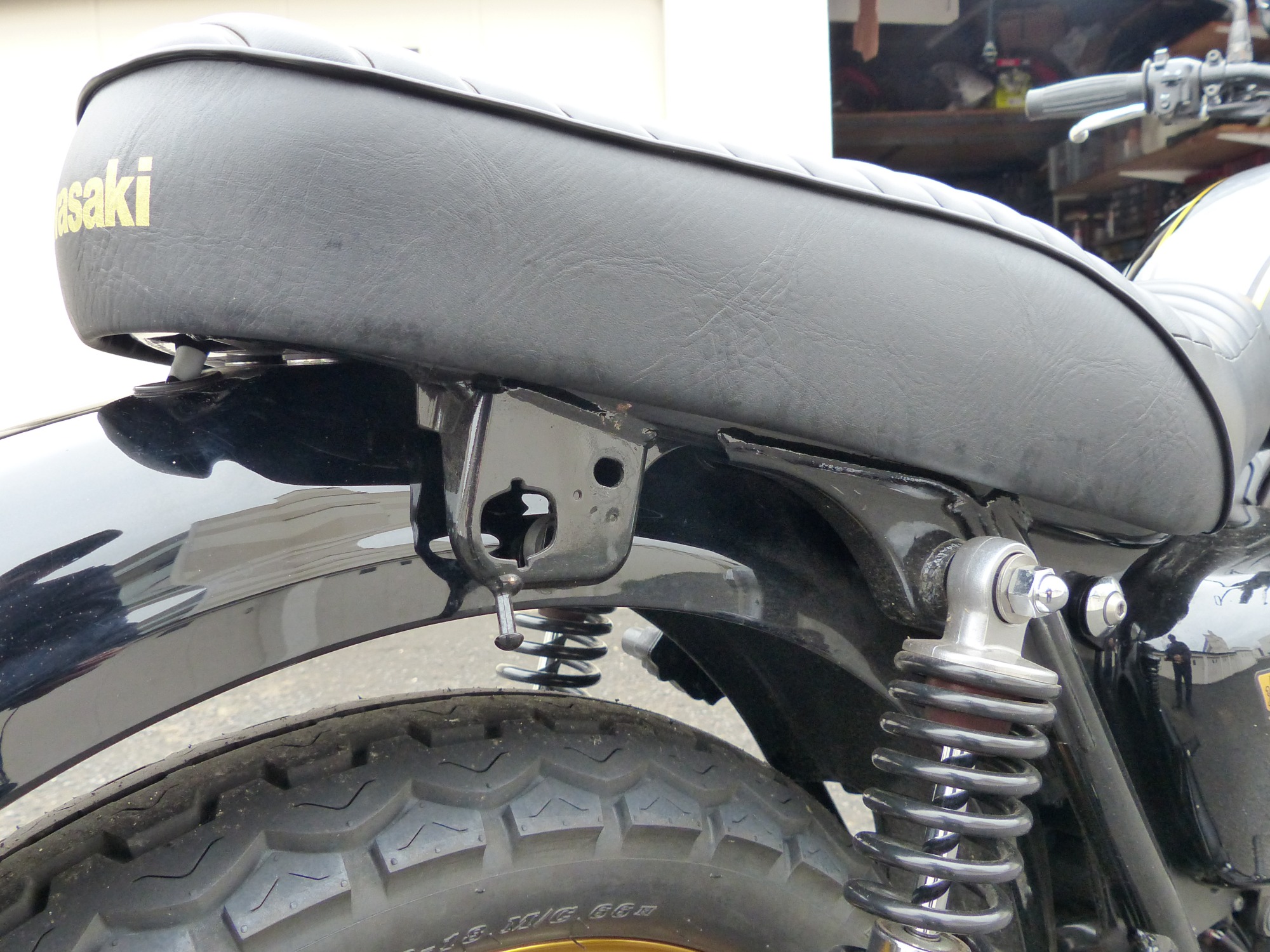

    Le porte paquet cachait cette patte de fixation, dont je ne connais pas l’utilité. De l’autre côté, y a sa s≈ìur jumelle Le trou du haut sert à la fixation du porte paquet, ou des poignées de maintien passager Mais celui du bas, avec sa forme particulière, une idée ? On dirait un support de clignotants, mais ils sont déportés vers le feu arrière
    #185912
    Sur les z650 tu as aussi 2 possibilités de montage pour les clignotants arrières comme le tien sur le support du feu arrière ou sur des pattes comme les tiennes mais elles sont intégrées au cadre. Aux états unis les clignos sont montés sur le cadre en France sur le support du feu.
    #185917
    Merci Fabrice Du coup je vais peut être les faire migrer à cet endroit
    #185919
    Faut juste les silents blocs qui ont cette forme..

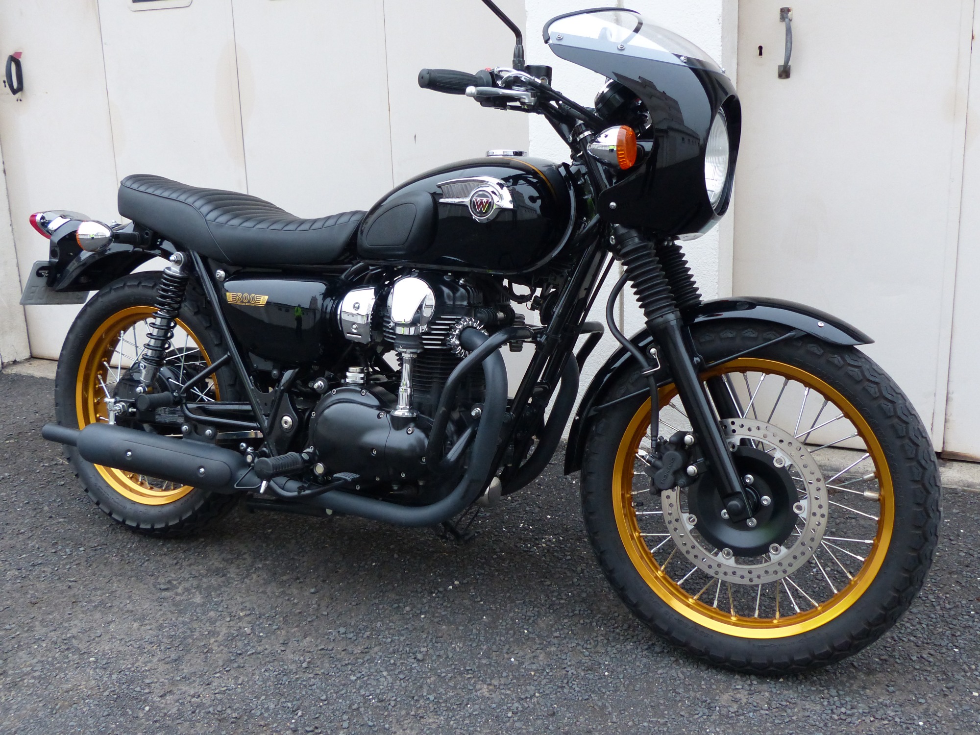

    Bon, voilà, c’est fait, un vrai plaisir, j’ai juste eu à déchatertonner et à rechatertonner pour que le faisceau soit impeccable.
    #186936
    Les clignos à cet endroit c’est environ mille fois mieux. Très jolie moto au final.
