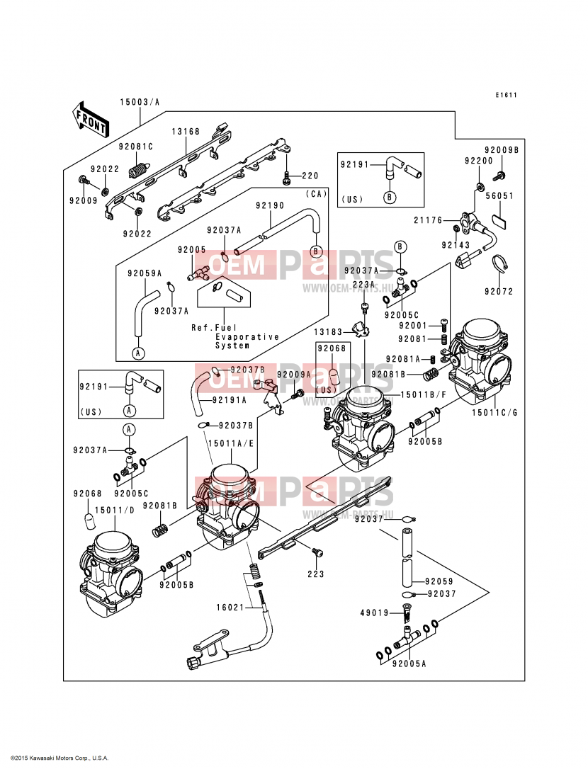

    Sur les zeph’, les quatre prises sont reliées à un système de durites qui distribue la dépression sur le robinet, mais aussi sur un capteur pour l’avance à l’allumage, le système de dépollution, un vrai schmilblik
    #168286
    Ah ok je ne me souvenais plus, pour ce représenter la chose et pour aussi m’aider à me remémorer, voici la rampe d’une zéphyr premier modèle.
