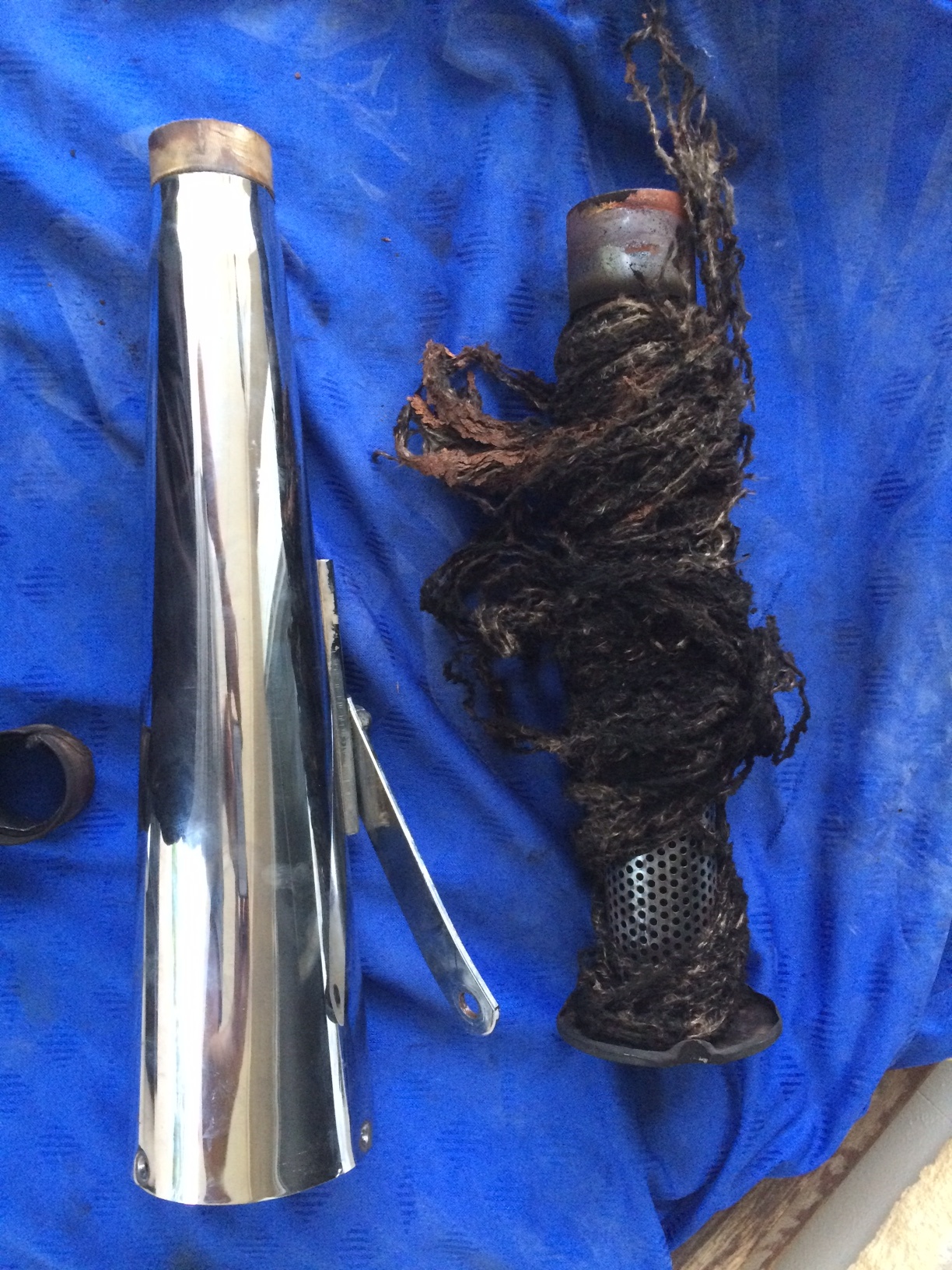

    Salut à tous, Qques nouvelles pour vous dire que la zeph’ est à l’arret pour le moment, je me suis lancé en parallèle le « défis » de réduire le bruit de mes échappements, car j’ai fait une belle découverte hier soir….. Je viens d’effectuer une commande pour remplacer la laine + grille inox ;) Donc j’attends de réceptionner le tout, pour me remettre sur le réglage final du ralenti puis Synchro :)

    Bonjour à tous, Je relance un peu le sujet. J’étais occupé ces derniers temps avec mon soucis de décibels trop importantes (voir tuto), que j’ai d’ailleurs résolu avec mettant de la laine de roche neuve + DbKiller neuf. Je reviens vers vous, car j’ai repris la bécane ce matin, et j’ai remarqué une chose, le ralenti tombe si je pense la moto à gauche (à l’arrêt) et le contraire si je pense sur le droite. Tout cela en gardant le guidon droit. Je voulais m’attaquer aux derniers réglages de ralenti + nouvelle Synchro carbu, mais j’aurais aimé avoir votre avis sur ma question avant de recommencer quoi que ce soit. A bientôt !
