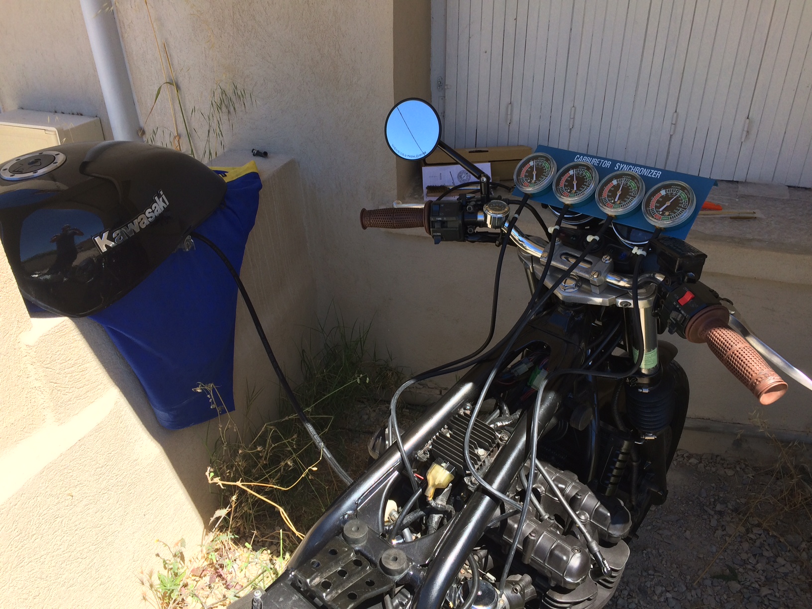

      Bonsoir à tous, Je reviens vers vous pour donner des nouvelles suite aux questions que je me posé. A la fois un problème de bougie trop « noire » à mon gout par rapport aux 3 autres et des réglages à effectuer afin d’augmenter la richesse dût aux équipements de la moto (échappements / modif de la boite à air pour faire passer la selle…). J’ai bien suivi vos conseils, déjà de tout vérifier le montage de la rampe carbu nettoyée au préalable. J’ai revissé et dévissé les vis de richesses afin d’être sur d’avoir le même nombre de tour sur les 4 carbu, puis démonté/remonté les cuves carbu, et le haut du carbu. Suite à tout celà, je n’avais rien trouvé d’anomal néanmoins qqhose à bien dût se passer puisque le problème à disparu, les 4 bougies sont d’une belle couleur caramel :) :) Vous m’aviez également conseillé d’effectuer la synchro carbu. Petite commande effectuée dans le courant de la semaine, et vendredi matin le facteur avait bien déposé les équipements adéquats :) Ce matin, en ayant qques peurs de me planter puisque c’était une première, de me lancer ! Plutot facile en fait, dans la photo ci-dessous on voit bien que le 3 et 4 avaient vraiment besoin d’un bon réglage ! Je mets donc au mieux au même niveau, petit test sur route, et là que du bonheur !!! Ca fait du bien de retrouver une moto qui ne broute plus, et qui est linéaire dans les accélérations !! Il me reste à tourner un peu cette semaine avec pour bien régler le ralenti, et voir si ces réglages persistes à être les bons :) A bientot tout le monde !!
      #168750
      Bravo, première synchro réussie ! Donc, elle tourne avec les 2 tours 1/4 à la vis de richesse ? Elle reprend bien à bas régimes ? Elle monte bien dans les tours ? Le ralenti revient spontanément après une franche accélération au point mort ?
      #168778
      Bonjour ZephyrOliv, Tu as bien fait de me poser toutes ces questions car ce matin, je prends la bécane pour aller au boulot tout content, et pas mal de pb encore !!! Alors qu’hier après réglages tout aller bien…Elle est vraiment capricieuse je commence à désespérer !!!! Pour répondre à tes questions: -Donc, elle tourne avec les 2 tours 1/4 à la vis de richesse ? Non je suis toujours à 1 tour vu que la couleur des bougies sont bonnes. -Elle reprend bien à bas régimes ? Oui elle prend assez bien mais je pense que ca pourrait être mieux. -Elle monte bien dans les tours ? Oui elle monte bien, malgré que ce matin, il y avait des minimes trous d’accel qd je mets poignet dans l’angle en mode brutal, si j’accèlere en tournant progressivement la poignée d’accel il n’y a pas de pb. -Le ralenti revient spontanément après une franche accélération au point mort ? Non ! C’est mon gros pb ajd, elle a dut mal à revenir de 3000tr jusqu’au ralenti….Comme je gardais un léger filet de gaz…. Et sinon elle pétarade toujours autant aussi…. :( Bon ça sent encore la galère, que me conseil-tu ZephyrOliv maintenant que j’ai tous les équipements pour réitérer les manips? Je pense revenir à 2 tours 1/4 mais j’appréhende le fait d’être de nouveau trop pauvre….
