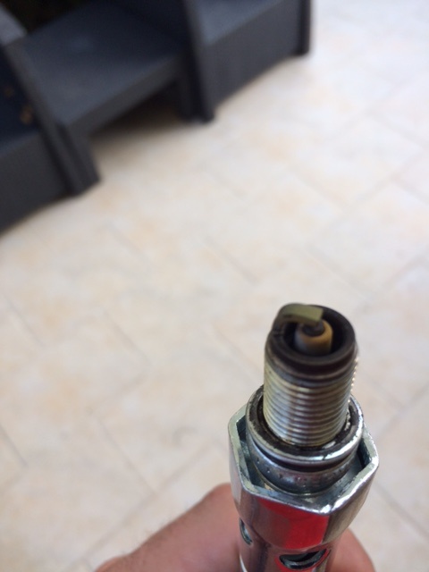

    On est raccord la dessus, donc je suis à 1 tour sur la vis de richesse, et ensuite le ralenti est réglé en fonction. J’ai démonté la cuve, regardé le pointeau, flotteur, et également membrane, tout à l’air OK. Donc j’ai fait un tour, et la bougie cylindre 1 a reprit de la couleur (un peu plus foncée que les autres tout de meme), en ce qui concerne les autres bougies, voici leur couleur: J’ai une question concernant la couleur jaunatre de l’électrode, est-ce normal? (J’ai fait environ 20km en tirant un peu dessus sur la fin). Je m’attaquerais en suivant vos conseils pour la synchro, j’aimerais en fabriquer une, ca à l’air pas très complexe. Si vous avez d’autres conseils je suis preneur :)
    #168178
    Pour moi ta bougie n’a pas l’air trop mal.
    #168179
    Pareil..
    #168189
    Ok cool, je vais de nouveau la faire rouler cette semaine et profiter du beau temps pour aller au travail avec, et je regarderais de temps en temps. Prochaine étape synchro !! :)
    #168190
    Je suis épaté que ton ralenti tienne avec un seul tour de vis de richesse. Est-ce que le retour au ralenti s’effectue rapidement après une accélération franche ? Sinon, la couleur des bougies est impec
