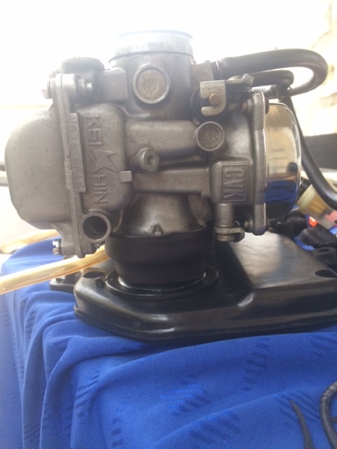

      Ah ok, je viens de créer une présentation en parallèle au bon endroit cette fois-ci ;) Je suis actuellement en plein réglage richesse pour ma bécane (oui j’ai souhaité m’y mettre de moi même après 2 refus de garagistes « trop vieille on prend pas ») Donc j’avais des trous d’accélérations et elle pétarade en décélération, vu que ce ne sont pas les silencieux d’origines, j’ai essayé de faire par phases: – Nettoyage de la rampe carbu – Vérif des éléments et joints, tout est OK – Vérif des manchons admission OK – Réparation des manchons boite à air (ils avaient réduit avec le temps, impossible de les rentrer dans le carbu) avec de la gaine thermo Avant: Après: Puis j’ai persisté tout le WE pour régler la richesse, je suis à 1 tour au lien de 2 tours 1/4 d’origine. Il y a du mieux déjà. Je sais que j’ai une synchro à prévoir par la suite, mais je souhaite tout d’abord arriver à avoir une bonne couleur sur les bougies, et un démarrage au quart de la bécane. Et aujourd’hui mon problème est que la bougie du N∞1 est noire (sec) et les 3 autres correctes…. Tout çà suite au démontage de la rampe puisque je n’avais pas de diff de couleurs avant démontage…. Ce soir je vais démonter cuve N∞1 et coté membrane afin de voir si j’ai mal remonté qqchose…Suis-je sur la bonne voie déjà? Merci d’avance :)

      Pas mal ta réparation à la gaine thermo, souhaitons que cela tienne dans le temps. Il faudrait peut être soulager les carbus de leur poids, vu qu’ils tiennent désormais essentiellement par l’avant. Je crois comprendre que tu as augmenté ta richesse en carburant en resserrant la vis. Cela ne sert que pour le ralenti et les tous petits régimes, en aucune manière sur le comportement moteur au delà de 3000 tours/mn. Avant toute chose, comme suggéré par Fabrice, il faut revenir à 2 tours un quart et faire la synchro. Ensuite, selon le comportement moteur, éventuellement remplacer les gicleurs principaux par des plus gros.

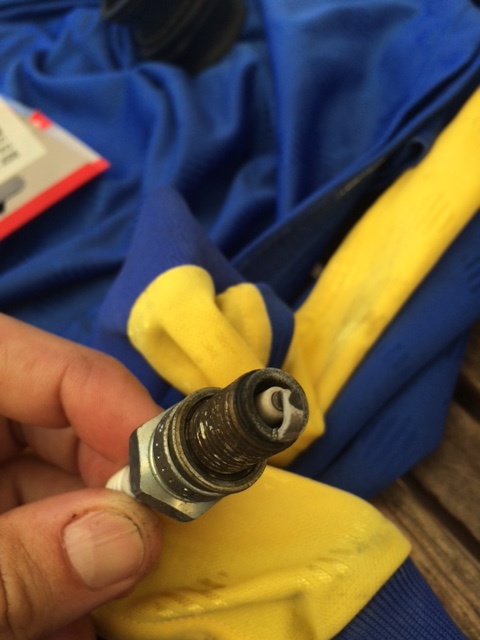

      En fait pour les gaines, je les ai serrées avec des colliers une fois montée sur la bécane, et la gaine thermo est qd même assez rigide. Je vous dirais si ça tient dans le temps, mais en tout cas ça m’a couté 5ç chez Conrad au lieu des 4×20ç chez Kawa :) Voici une photo de la bougie cylindre 1 avant démontage de la rampe Celle-ci est maintenant noire juste après remontage de la rampe… J’ai pris peur à la couleur des bougies (pour moi trop pauvre) qu’en pensez vous? J’ai donc augmenté la richesse en resserrant la vis oui, l’effet est à la foi sur le ralenti effectivement mais aussi entre 3000 et 6000 tours où avant j’avais des trous…(ce n’est pas encore parfait à l’heure actuelle mais mieux qu’auparavant). Je suis d’accord avec toi pour la synchro ca sera la prochaine étape, mais je souhaitais tout d’abord avoir une couleur uniforme sur les 4 bougies dans un premier temps….Et de plus je n’ai pas d’appareil de synchro….
      #168156
      En réponse à jeremjipa (post 164454] J’ai pris peur à la couleur des bougies (pour moi trop pauvre) qu’en pensez vous? J’ai donc augmenté la richesse en resserrant la vis oui, l’effet est à la foi sur le ralenti effectivement mais aussi entre 3000 et 6000 tours où avant j’avais des trous…(ce n’est pas encore parfait à l’heure actuelle mais mieux qu’auparavant”
      Trop pauvre à bas régimes, on s’en fout un peu, ce qui compte, c’est qu’elles ne soient pas de cette couleur à hauts régimes, pouvant entrainer une surchauffe et un serrage des pistons La vis de richesse de ralenti n’a aucune incidence sur la couleur des bougies à 6000 t/mn
