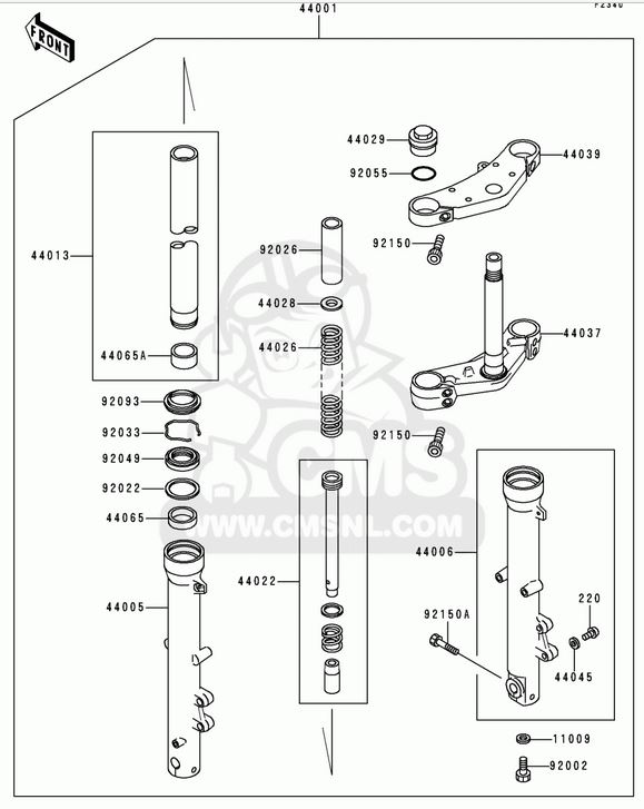

    Slt à tous, pendant que certains zéphyriens festoyaient allégrement dans le centre de la France, d’autres laborieux galériens restaient encore une fois au garage, je suis de cette deuxième catégorie… J’ai bien lu tout le le forum, imprimé le tuto et en avant pour les joints spi de fourche. après 1 semaine blanche pour cause de commande de pièce, ce soir je me lance dans le remontage. oui mais… y’a un truc qui coince et j’aime pas forcer… alors la nuit porte conseil (et le forum aussi), je stop pour ce soir et j’explique. Mon problème c’est qu’il y a cette bague qui doit passer entre les deux tubes, juste en dessous du joint. et qu’il y a même une rondelle à passer, et enfin le joint spi qu’il faut enfoncer tout au fond de sa gorge et la j’en suis très loin. la bague ne veux pas s’enfoncer dans le tube et libérer l’espace pour le joint. alors…. a/ j’ai pas mis la bague et sa rondelle au bon endroit ? b/ je tape ?

    Non ne tape pas, elle doit servir de guidage faudrait voir sur la rmt où elle se trouve ou sur un éclaté de cmsnl.

    La bague rentre « en force » Je la rentre avec une cale de bois en tapant tout au tour progressivement sans jamais y mettre de grand coups. Tu peux y mettre la rondelle dessus,ca homogenise la frappe
    #166991
    Salut, il y a deux bagues, une plus haute et une moins haute, la moins haute va en haut. Tu l’as démonté complète la fourche ?

    Merci pour tout ces tuyaux. Finalement c’est passé en deux temps : J’ai d abord tapoté sur la rondelle en ferraille pour faire rentrer la bague dans le tube. mettre le joint en place fut ensuite une formalité. taper directement sur le joint ne m’a pas réussi. bon allez j’attaque les freins ; un étrier qui fuit…
