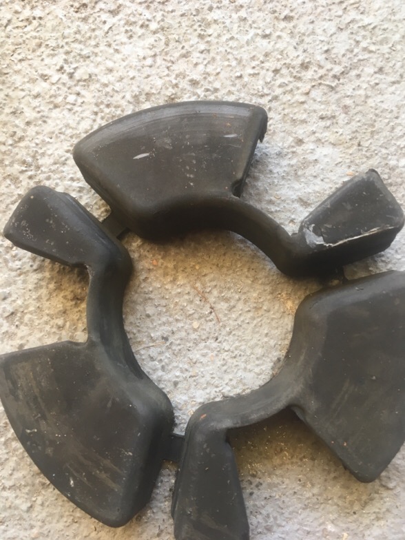

    Ce week-end, lors de la balade du dimanche au rasso, vous avez pu voir ou entendre le bruit provenant de la roue arrière de ma miss, enfin pour ceux qui étaient là. Voilà pourquoi. Le roulement à l’air bon malgré un petit impact dessus mais je ne pense pas que ce soit préjudiciable.

    Bravo voilà le coupable, un mauvais silent block.
    #166539
    Il ne me reste plus qu’à acheter le bon. :pinch:

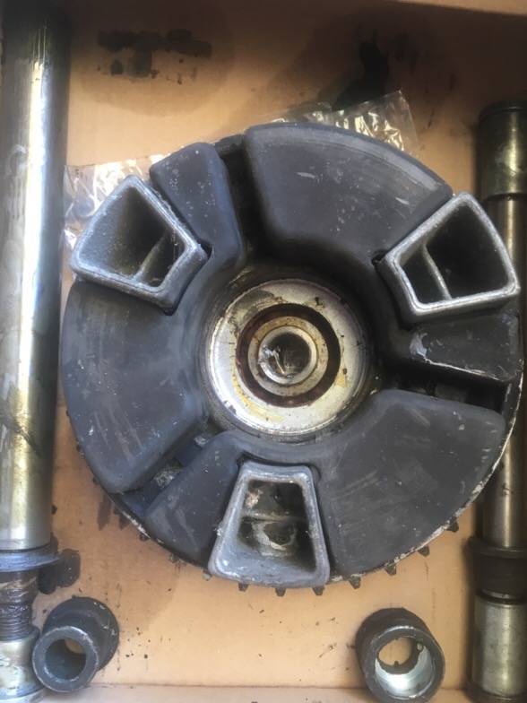

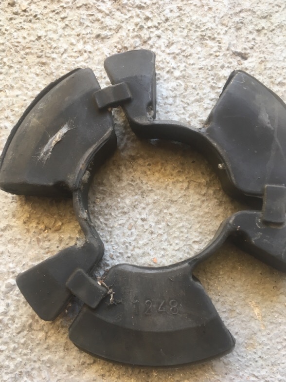

    Sans vouloir mettre le bazar, voici ce que j ai sur la 91 que j ai achetée moteur cassé. Par contre sur la Heritage, les tampons étaient comme ceux de Zetienne. Je précise que je n ai pas roulé avec cette moto.
    #166541
    Ton silentblock, de mémoire ressemble beaucoup à un de z650 mais je n’en ai plus chez moi pour vérifier.. Harold en a peut être un encore en stock, passe une annonce dans la section recherche si tu n’es pas trop pressé.
    #166544
    Celui que tu as Harold, est exactement le même que le mien.
    #166546
    Les deux doivent être compatibles. Il est tout a fait possible que Kawa ait livré des modèles avec l’un ou l’autre.
    #166547
    Sur l’éclaté officiel Kawa c’est ce Goummi là qui est dessiné. https://www.cmsnl.com/kawasaki-zr750c1-zephyr-750-1991-europe-uk-fr-ar-fg-gr-it-nr-sd-sp-st_model12724/damper-shock-rr-hub_921601458/ Je me suis amusé à faire toute la série de 91 à 95, c’est le même dessin. Réf kawa 92160-1458. http://www.wemoto.fr/bikes/kawasaki/zr_750_c1-c2_zephyr/91-92/picture/cush_drive_rubber_-_set/ Chez Wemoto, ils existent en origine, 921601458 Kawasaki Dampershockrr Hub ç 34.57 ttc / ç 28.81 ht x 3 Ce que vous avez, c’est des adaptables ou vendu pour Zéphyr.

    Sur les jantes a rayons d’héritage, le support couronne et l’amortisseur de couple est exactement le même que sur une jante de 1100. Cela m ‘a induit en erreur
