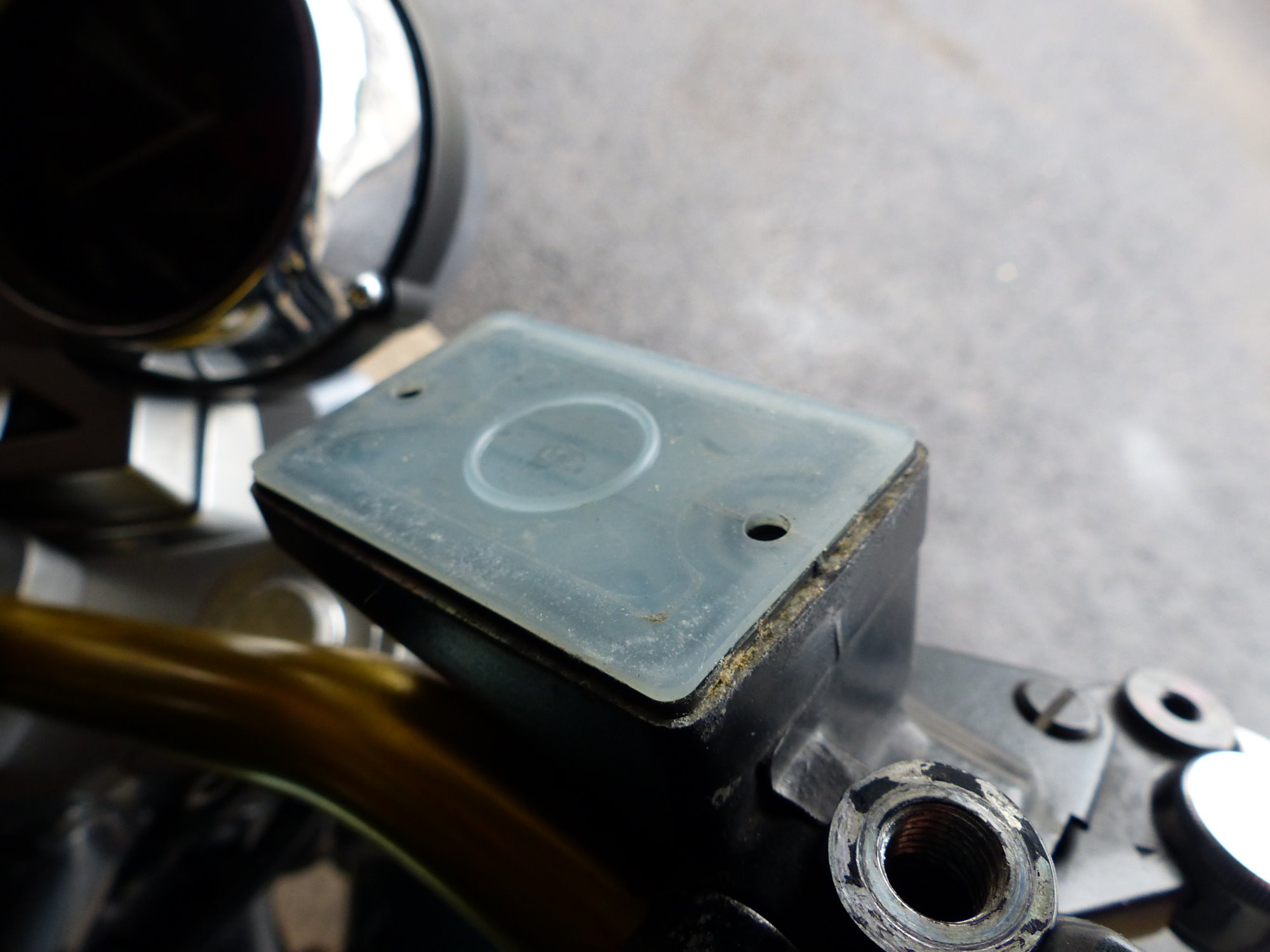

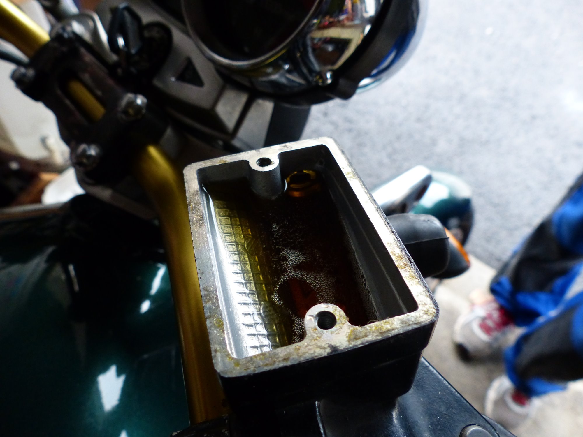

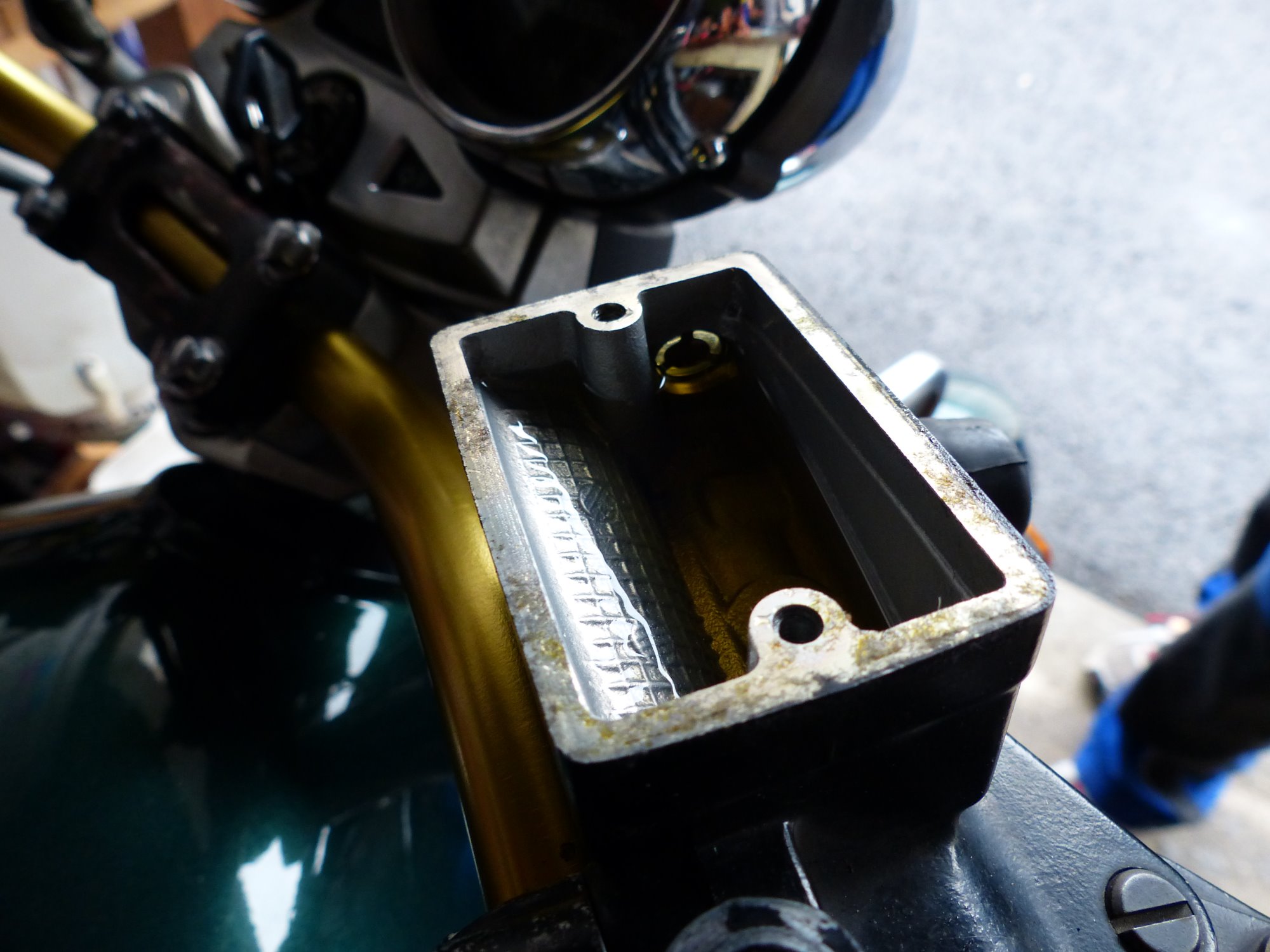

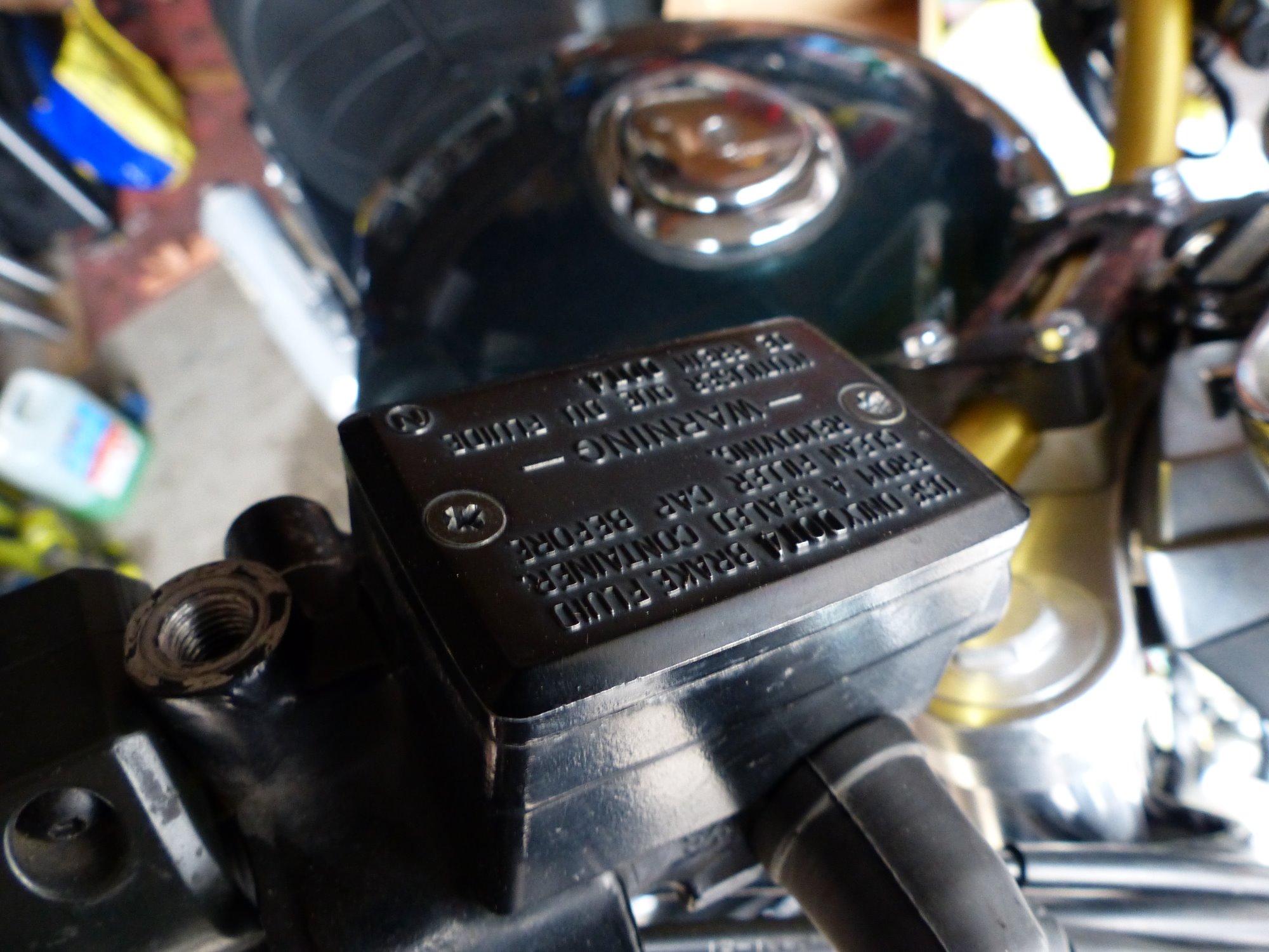

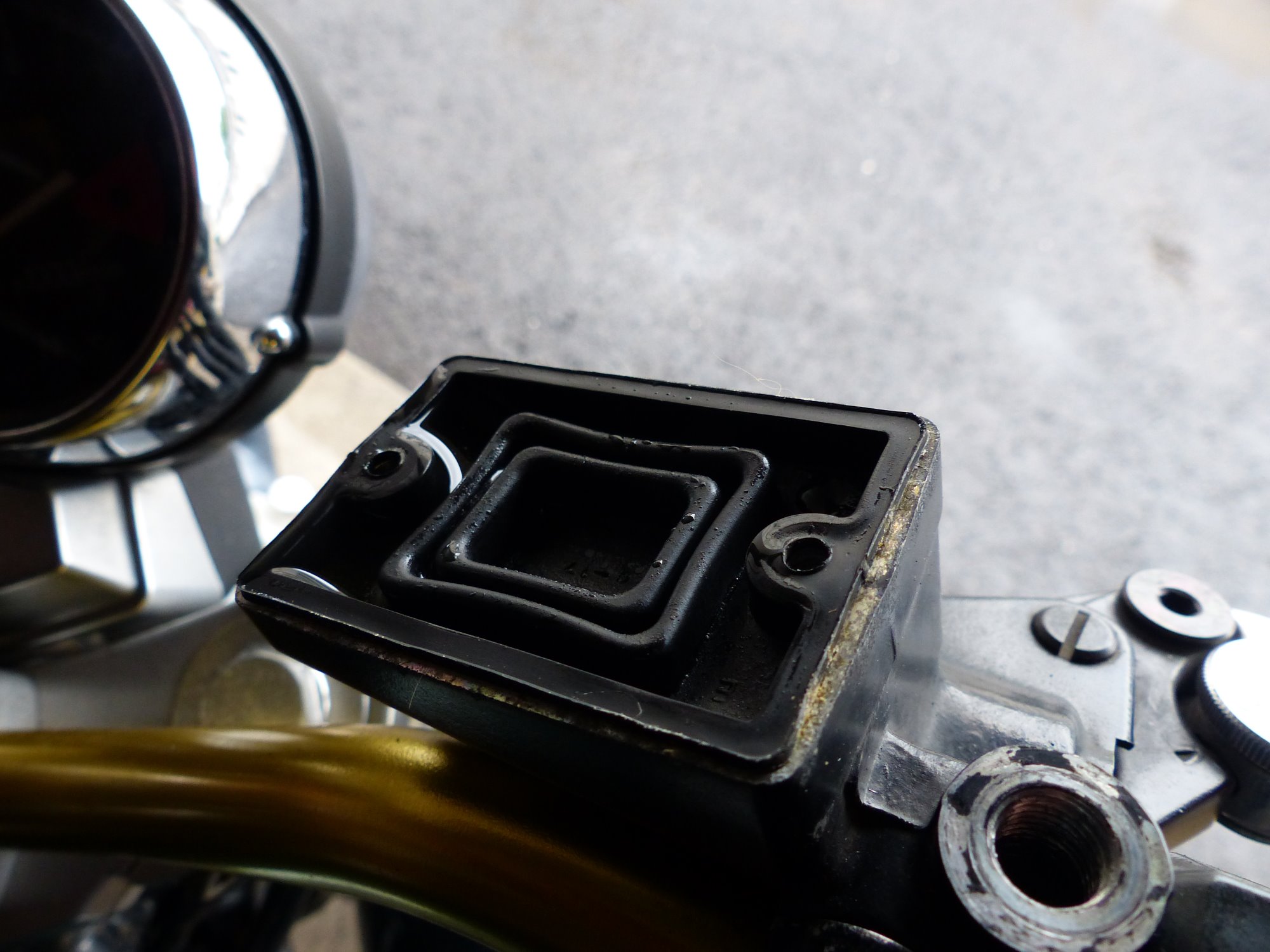

15 mai 2017 à 12h27 #164865La purge par le haut : Tourner le guidon de manière que le réservoir soit horizontal Enlever le couvercle : attention à utiliser le bon tournevis, ces petites vis ont des têtes fraisées, elles sont très visibles, ce serait dommage de les esquinter Oter le couvercle en plastique blanc : Attention aux éclaboussures éventuelles, les yeux et la peinture détestent le liquide de frein Oter ensuite le joint soufflet caoutchouc : attention là encore aux éclaboussures Si ce joint n’est pas en parfait état, il faut le changer A ce stade, il faut titiller le levier pour inviter l’air présent dans le circuit à s’en échapper, ce qui permettra au liquide du réservoir de le remplacer De petites bulles apparaissent de façon irrégulière, signe qu’il se passe quelque chose. Là, sur cette photo, il y en a vraiment beaucoup Plus de bulles depuis un moment, malgré le titillage du levier ? Le levier a pris de la concistance, est devenu plus ferme ? L’opération est terminée, y a plus qu’à compléter le niveau si besoin et tout refermer dans le bon ordre. Ne pas trop serrer les deux vis de maintien du couvercle
