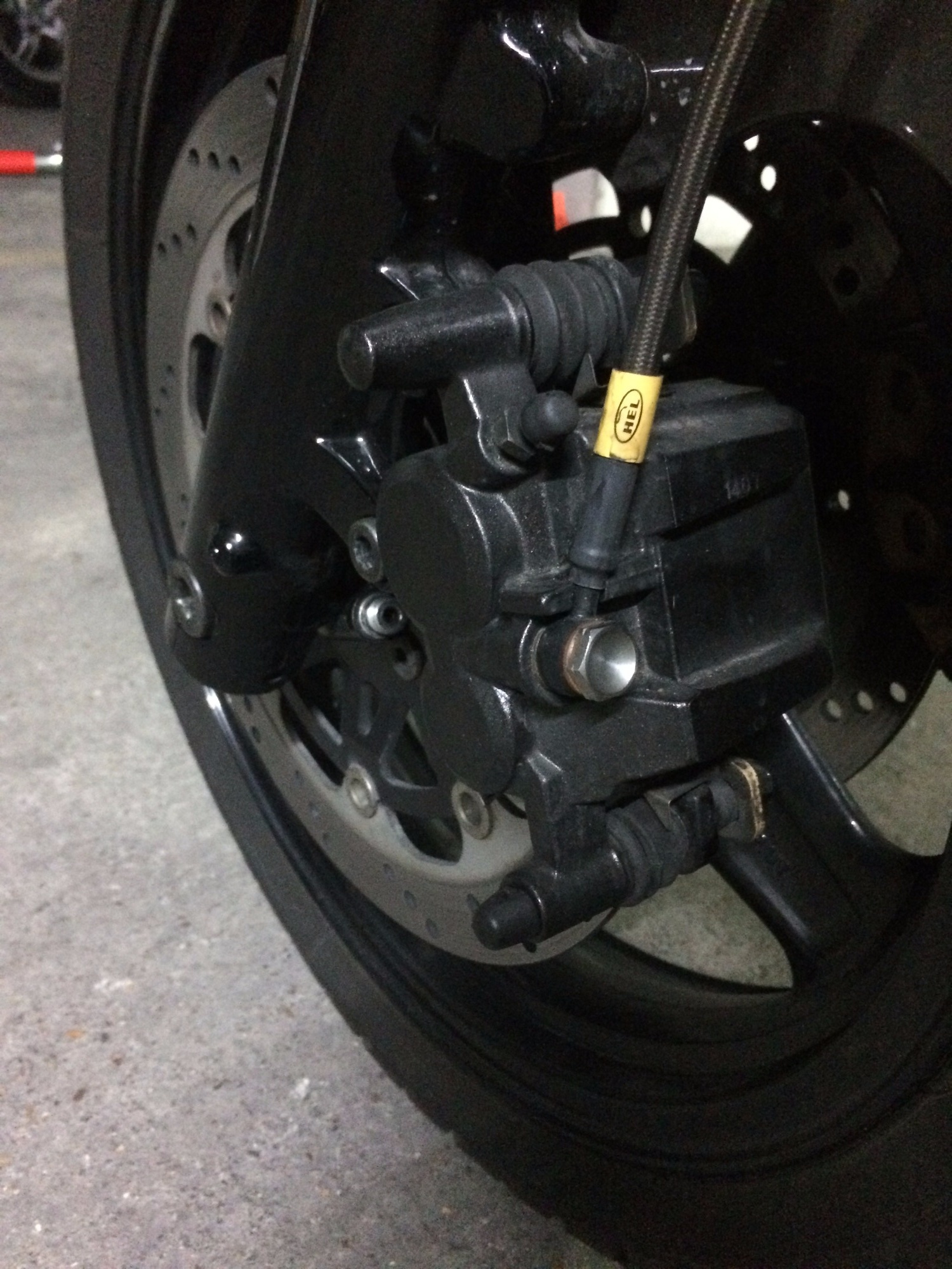

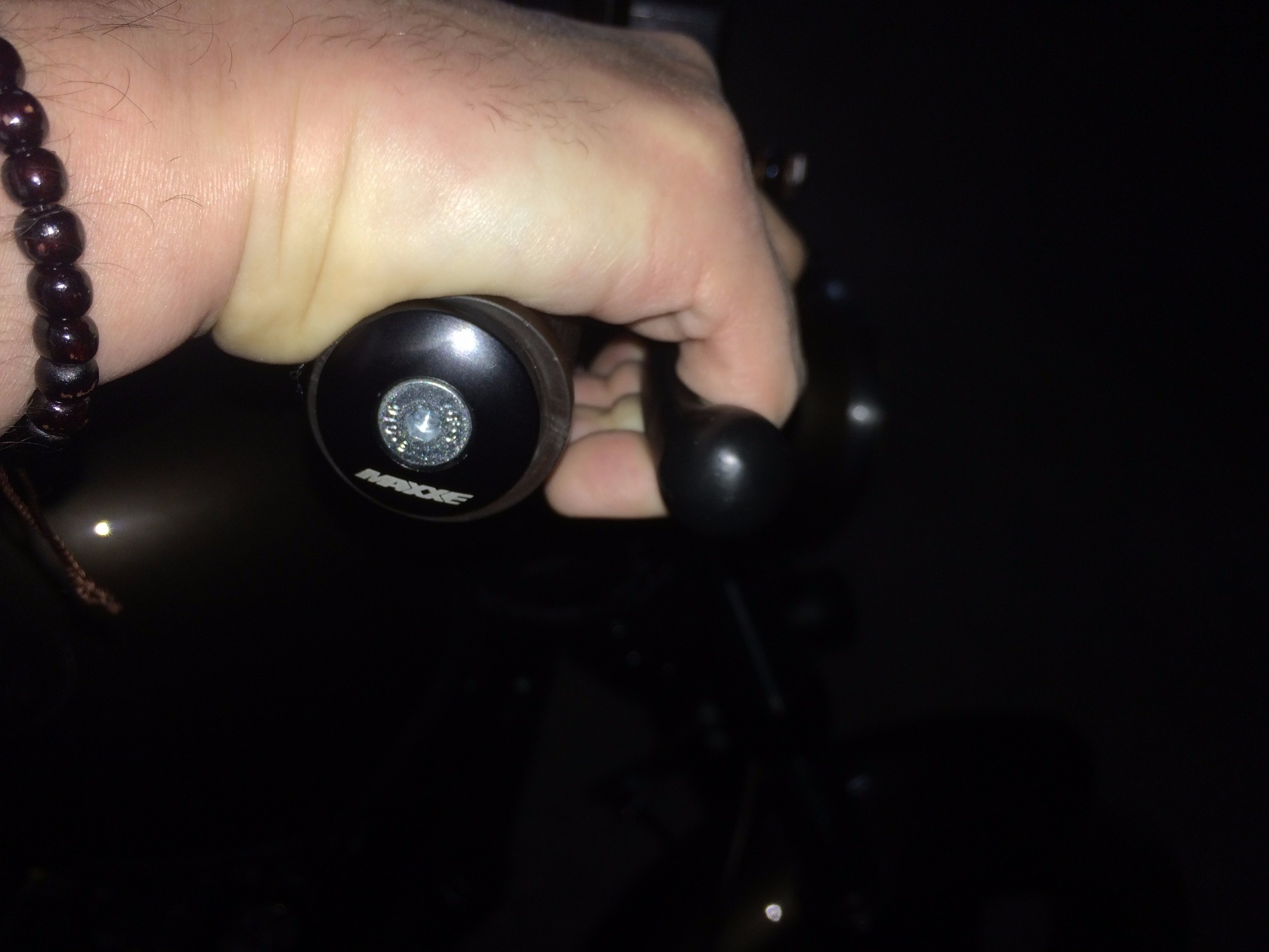

  • #164595
    Bonjour à tous, bon alors j’ai fait quelques photos que voici. si je résume tout ce que vous m’avez dit, voici mon plan d’action : 1/je démonte mes étriers et fais briller le tout pour voir si ça arrange le problème ==> visiblement pas besoin de purger pour cela ?! 2/ Si ça ne suffit pas, j’achète un kit réparation et je change les joints des pistons ==> visiblement, toujours pas besoin de purger, non ? 3/ Si ça ne suffit toujours pas, je change aussi le joint de maitre cylindre (là j’ai un doute en vous lisant. c’est le joint du capot ou bien existe t il un joint sur le piston du maitre cylindre ?) ==> et là, on purge ?! ;) 4/ bon ben arrivé là, je purge… 5/ Si vraiment c’est la looze, il nous faudra alors peut etre envisager l’hypothèse de l’étrier voilé… :) Qu’en pensez vous ?

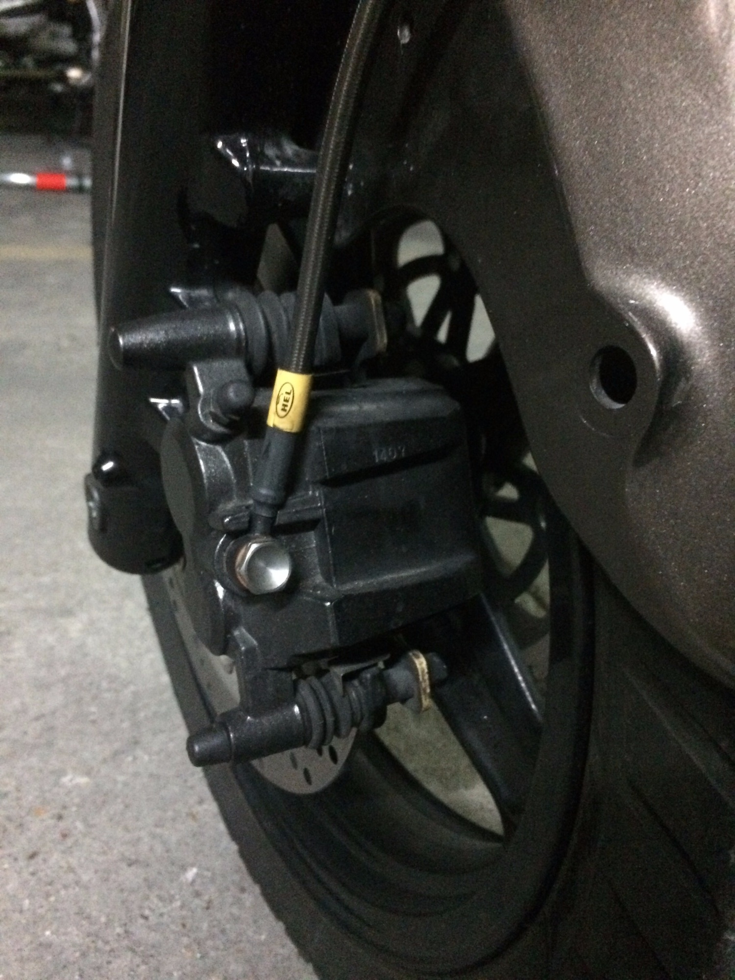

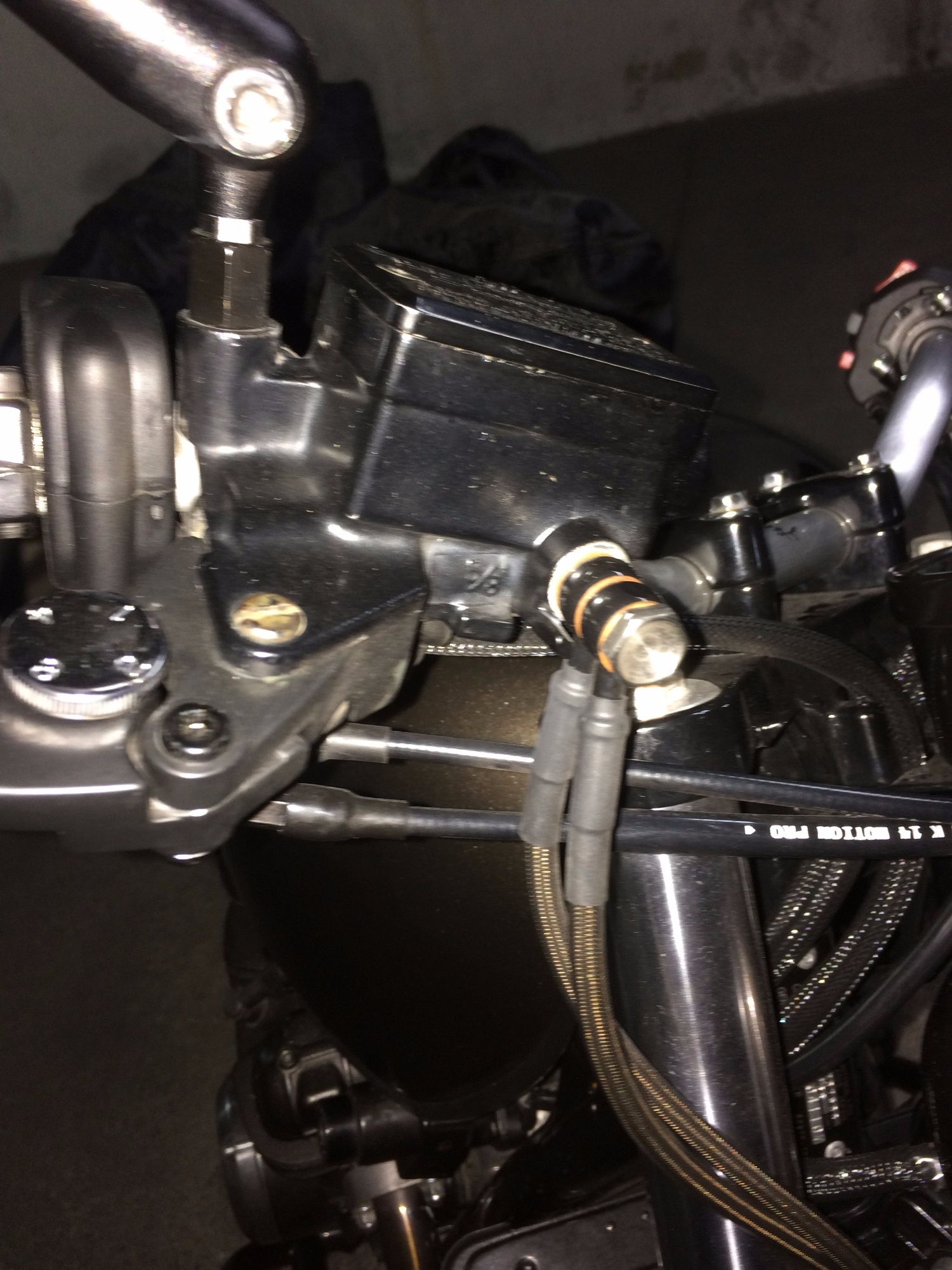

    #164596
    et le reste des photos …
    #164603
    En réponse à cc3087d (post 160896]Qu’en pensez vous ? ”
    J’en pense que tu n’as pas bien intégré les paramètres du fonctionnement du circuit de freinage. L’intervention sur un des joints nécessitera la purge de l’air Le joint du réservoir a deux fonctions : éviter les projections de liquide hors du réservoir et le maintien de manière étanche d’une réserve d’air au dessus du liquide. Cette réserve a un rôle très important et le niveau de liquide ne doit ni être trop bas (l’air ne doit pas pénétrer dans les durites), ni trop haut pour conserver de l’air au dessus
    #164610
    Moi je ferai plutôt dans cet ordre, tu passe a l’étape suivante si ca marche pas, en aillant bien vérifié au préalable que tu n’avais pas de fuite visible : 1- purge complète par le bas comme la vidéo que je t’ai mise. Vider au moins deux fois le bocal du MC pour chaque étrier 2- changement du joint du piston du MC + purge (1 bocal devrais suffire) 3- Démontage des étriers, vérification des piston +joints, nettoyage, remontage + purge de l’étape 1 L’avantage c’est que tu n’a plus le répartiteur, où se coincent souvent les bulles qui sont chiante a enlever …
    #164637
    Tu es sûr qu’il ne s’agit pas plutôt de disques voilés dont on t’aurait parlé . Comme mes camarades de jeu , jamais entendu parler d’étrier voilé. Par contre des disques voilés ont un effet négatif sur la qualité du freinage et sur la sensation de mollesse à la commande. Tu peux tenter de résoudre le problème en insérant un embout torx de gros diamètre (autours de 60 ou 70) dans chaque rivet de disque et en le contraignant à tourner quand il tourne tu vaporise du nettoyant frein pour dégager la poussière qui le grippe . Tu fais çà à chaque rivet . L’étrier étant monté fixe , c’est le disque qui est flottant . Et il l’est par l’intermédiaire des rivets . Pas flottant le disque devient artificiellement voilé. Après si ca ne fait rien , il faut utiliser un comparateur pour vérifier le voile des disques. C’est une autre piste possible à ton problème .0 Pour ma part ça s’est terminé par le changement des deux disques avant qui n’avaient pas aimé les freinages corses violent et répétés . Depuis plus de problème de poignée molle et de freinage aléatoire.
