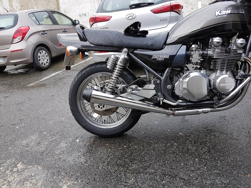

    J’ai des mégatons, c’est joli, bruyant, avec un look sympa enfin c’est mon goût mais pour moi ils altèrent au bon fonctionnement de la moto. C’est à dire que j’ai l’impression que ça la bride un peu. Alors pour tourner dans le coin, en ville sans avoir à mettre les gazs, ça va, mais sur longue distance ce n’est pas top. Pour mon cas je remet des originaux, pas les miens car ils sont trop abîmés et ceux là seront à vendre . Si tu es intéressé, dis le moi. Je ne te cache rien. Voilà une photo.

    Hello Stef, Merci pour ton retour ! As-tu eu besoin de retravailler la pate de fixation ? Et qu’en est-il au niveau du coude échappement, doit-on y toucher pour adapter les mégatons ? Le bruit sympa et l’esthétique, c’est cool en effet. Mais si ça bride la moto dès qu’on met les gaz et notamment sur les longues distance, pas cool … Il y a sûrement des réglages à faire ? J’investigue et je reviendrais vers toi si tes megatons m’intéressent ;)

    Rien à faire, tu enlèves les anciens et tu mets cela. Pour la fixation la patte est déjà réglée tu n’as rien à faire. C’est toi qui vois . Je reçois les nouveaux mardi normalement donc cela seront mis en vente .

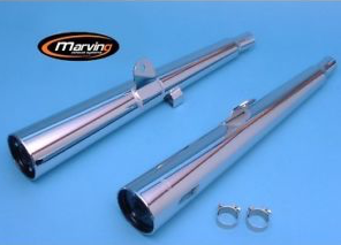

    En réponse à Perd2 (post 160269]Bonjour à tous, Je souhaiterais changer mes sorties d’échappement sur mon zéphyr 750 d’origine histoire de faire un peu plus de bruit. Existe-t-il des silencieux/cartouche d’échappement facilement adaptable ? Connaissez-vous les modèles ? Je souhaiterais en effet pouvoir facilement remettre mes Marving d’origine à tout moment :) Je suis preneur de vos conseils et expériences ! Merci.”
    Les marving que tu as ce sont ceux là ? Et ils ne sont pas plus bruyants que les originaux ?

    bonsoir à tous j’ai des Marving sur ma 750,le bruit est sensiblement le méme qu’avec les silençieux d’origine,mais un peu plus « rauque »;et avec un filtre kn à la place du filtre à air d’origine,le moteur respire nettement mieux,ils se montent trés facilement sans aucune modif,ils sont monté sur ma zef depuis plusieurs années (environ 15ans),je roule peu,et ils sont comme neuf
