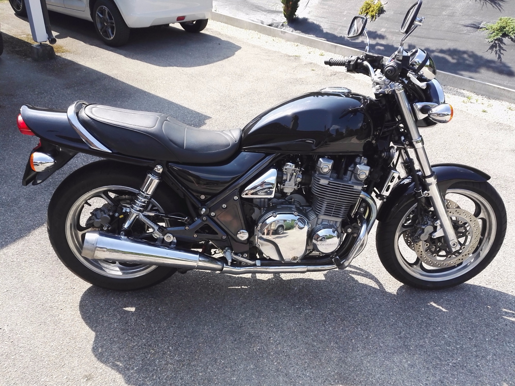

    Je vous epargne les details!?! Enfin voilà la bête !
    #167946
    Magnifique moto François
    #167951
    Oui sympa mais les rétros rectangulaires sur une Kawa je ne m’y fait pas, bravo pour ta transfo.:)
    #167952
    Belle 11 , et je penserai comme Fabrice , des ronds seraient plus harmonieux pour les rétros . :)
    #167953
    idem on trouve des adaptables neufs sur lbc très propres j en ai :P
