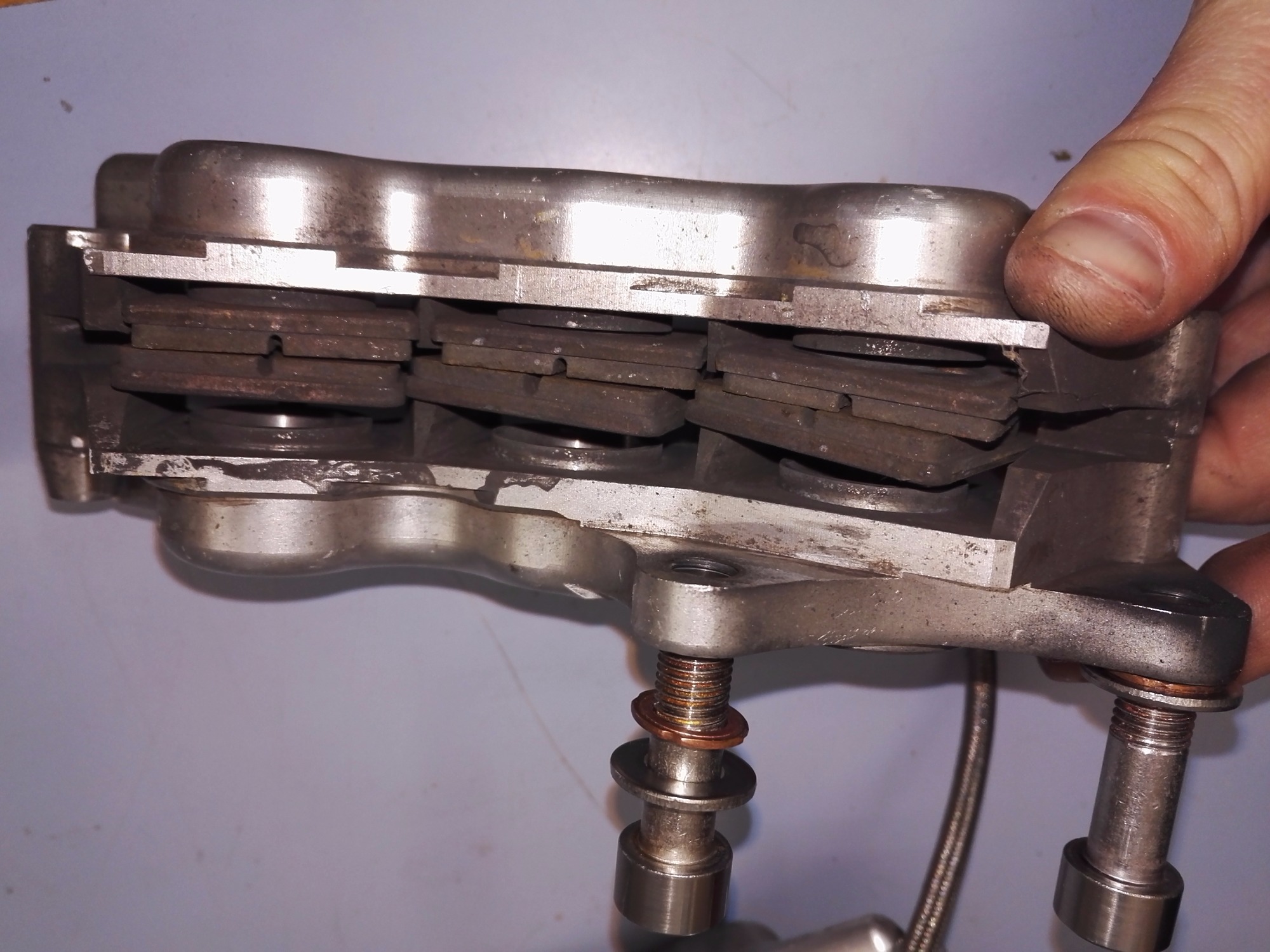

    Alors suite des opérations, changement huile de fourche (et contrôle), démontage du frein arrière et contrôle, nettoyage et contrôle des durites. En images: Voilà!
    #165460
    T’as mis un litre dans chaque tube ?
    #165466
    non pkoi? c’est des bouteilles de 500ml…

    J’ai remonté une partie des pièces échangées! Je travail sur le nettoyage de la pince de frein arrière, les pinces avant sont nettoyées, je dois changer quelques petites vis. J’attend les boulons de fixation des étriers. Vous savez comment restaurer le plastique des commodos? j’ai essayé le WD40, pas terrible…
