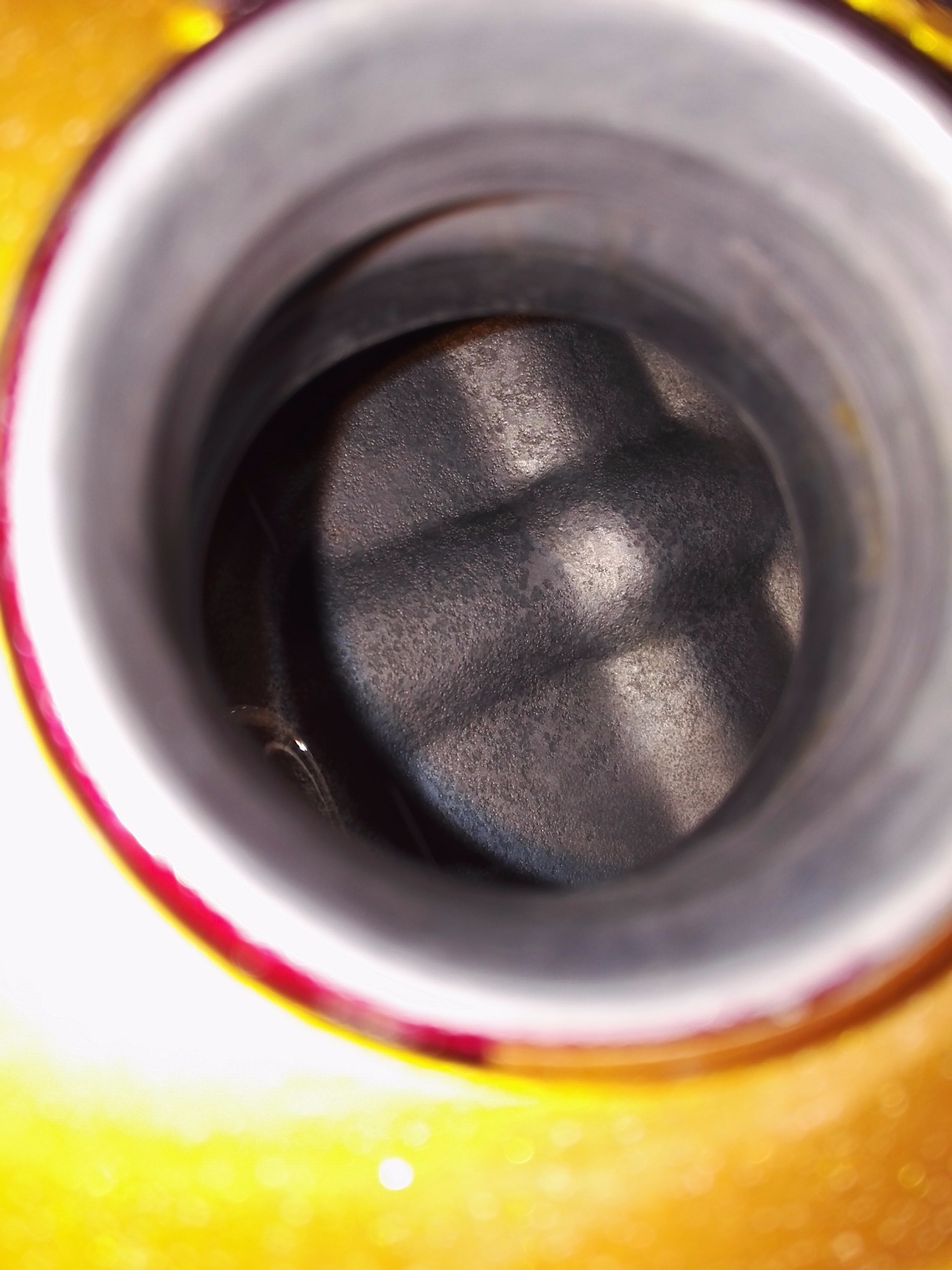

    Bonjour a tous! Voilà la zeph est arrivée dans mon garage ! Je ne devais pas bosser dessus aujourd’hui mais impossible de me retenir :p ! Alors, vidange! Et la deja je fais le con je lit pas le manuel d’atelier je devisse que une visse sur les 2 necessaires (c’est grave docteur?) … Bon.. Changement des bougies et surprise! La No 1 est brisée dans la tête de cylindre, je beni le con qui a serrer certainement comme un bourin et avec bcp de wd40, de temps et de patience je retire doucement doucement le morceau (en photo) Comme je suis lancé je depose la rampe de carbu et je verifie les joints, sont tous sec… Je dois commander (des idées ? Une bonne qualité quelque part?) Ensuite je regarde le robinet, pareil… Le reservoir est d’ailleurs plein de rouille… Dernier détail aujourd’hui les pots il manque la vis du bas… Une idée de pourquoi ? J’ai pas eu le temps de regarder…. Bon ca commence bien!!!

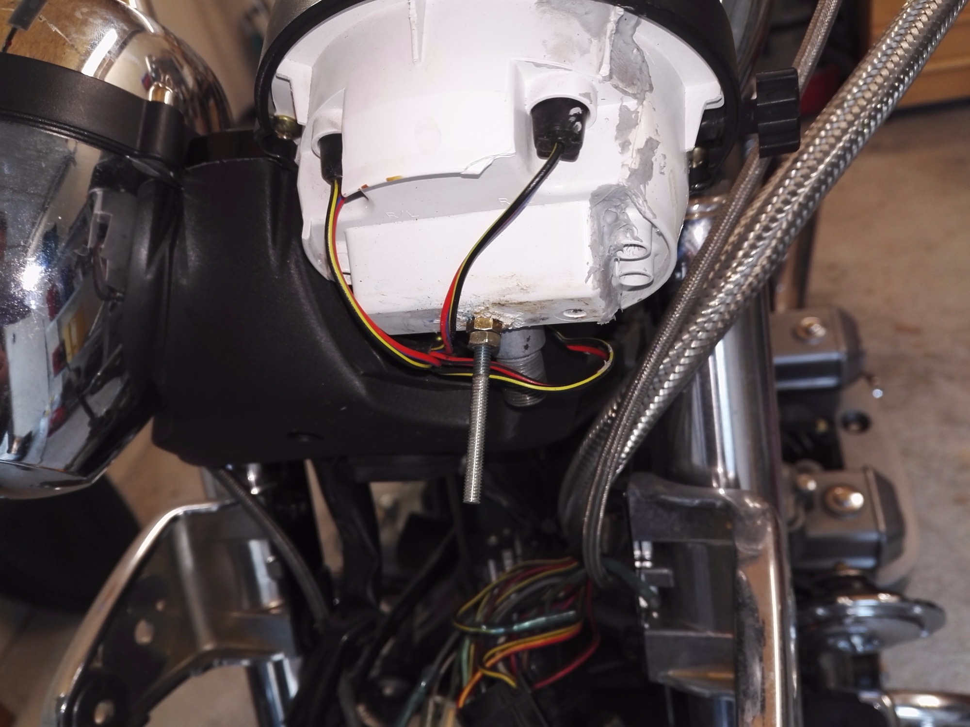

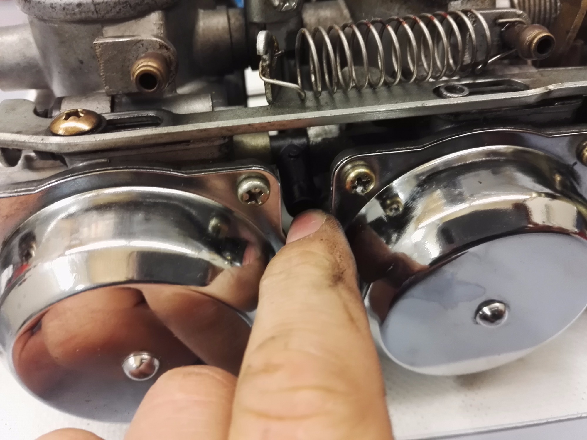

    Aujourd’hui quelques petites choses en attendant les pièces… réparation du compteur et nettoyage (autocollants). Je vais changer les durites des carbus! C’est quoi cette entrée(ou sortie) ici sur la photo au bout du doigt? il y en a 2 et le manuel n’est pas clair… Merci
    #164345
    C’est des mises à l’air libre, Ils se terminent derrière le moteur entre le garde boue et le bras oscillant.
