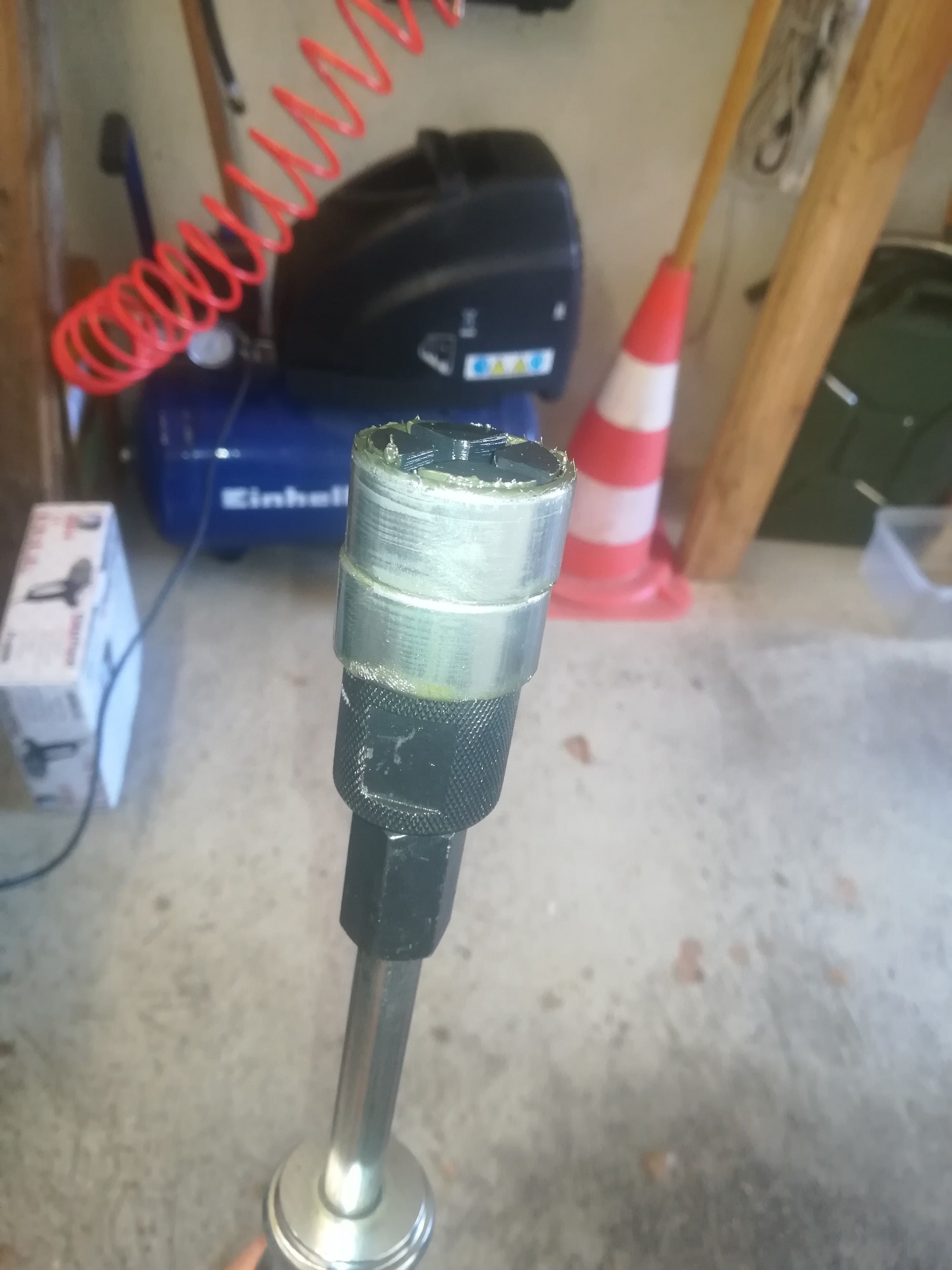

    Bonjour a tous! Voilà la zeph est arrivée dans mon garage ! Je ne devais pas bosser dessus aujourd’hui mais impossible de me retenir :p ! Alors, vidange! Et la deja je fais le con je lit pas le manuel d’atelier je devisse que une visse sur les 2 necessaires (c’est grave docteur?) … Bon.. Changement des bougies et surprise! La No 1 est brisée dans la tête de cylindre, je beni le con qui a serrer certainement comme un bourin et avec bcp de wd40, de temps et de patience je retire doucement doucement le morceau (en photo) Comme je suis lancé je depose la rampe de carbu et je verifie les joints, sont tous sec… Je dois commander (des idées ? Une bonne qualité quelque part?) Ensuite je regarde le robinet, pareil… Le reservoir est d’ailleurs plein de rouille… Dernier détail aujourd’hui les pots il manque la vis du bas… Une idée de pourquoi ? J’ai pas eu le temps de regarder…. Bon ca commence bien!!!

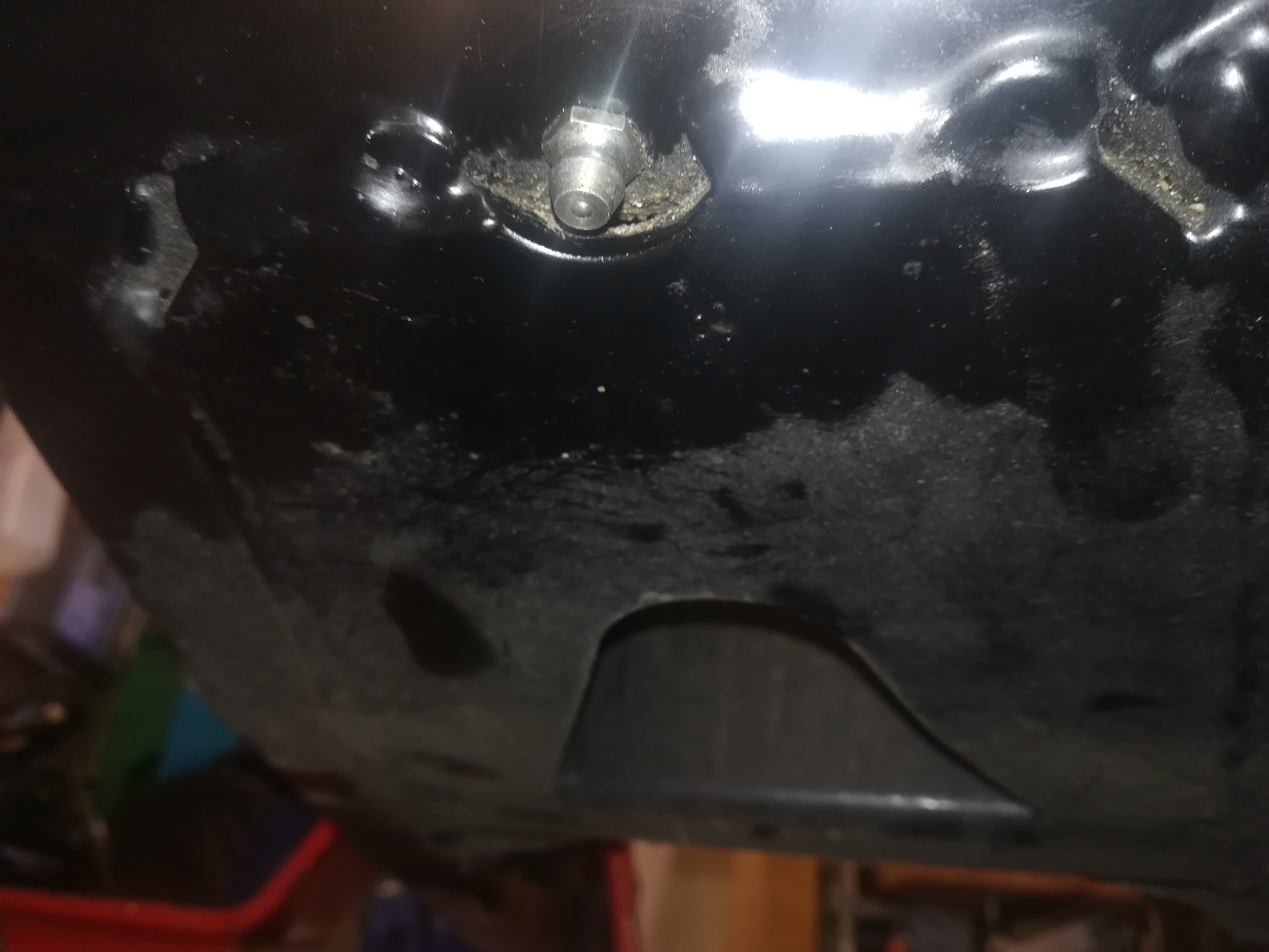

    Voici donc une photo de ma fuite! J’ai tombé le cache culbu pour changer le joint, refaire les joints des demi-lune et contrôler les soupapes: ça m’a prit beaucoup de temps d’enlever le vieux joint typé silicone des demi-lunes. Je les changerai sans me poser plus de question la prochaine fois. Les soupapes sont dans les cotes. A part une pastille un poil trop, mais ça attendra le prochain service, j’avais pas envie de démonter les carbus et le tendeur de chaîne pour une seule pastille. ça ne fuit plus maintenant! Combien il demande par chez vous pour un réglage au banc de puissance? Un pro par ici m’a fait un devis entre 350 et 450euro pour un passage au banc et réglage des carbus, gicleurs, syncro et tout inclus… ça me parait chers… Il demande combien vers chez vous? Est-ce qu’il y a des gens qui ont des kit dynojet dans leur zephyr? avec quel réglage? Je suivrai avec un changement des roulements de roue arrière et bras oscillant ainsi que du roulement de colonne.

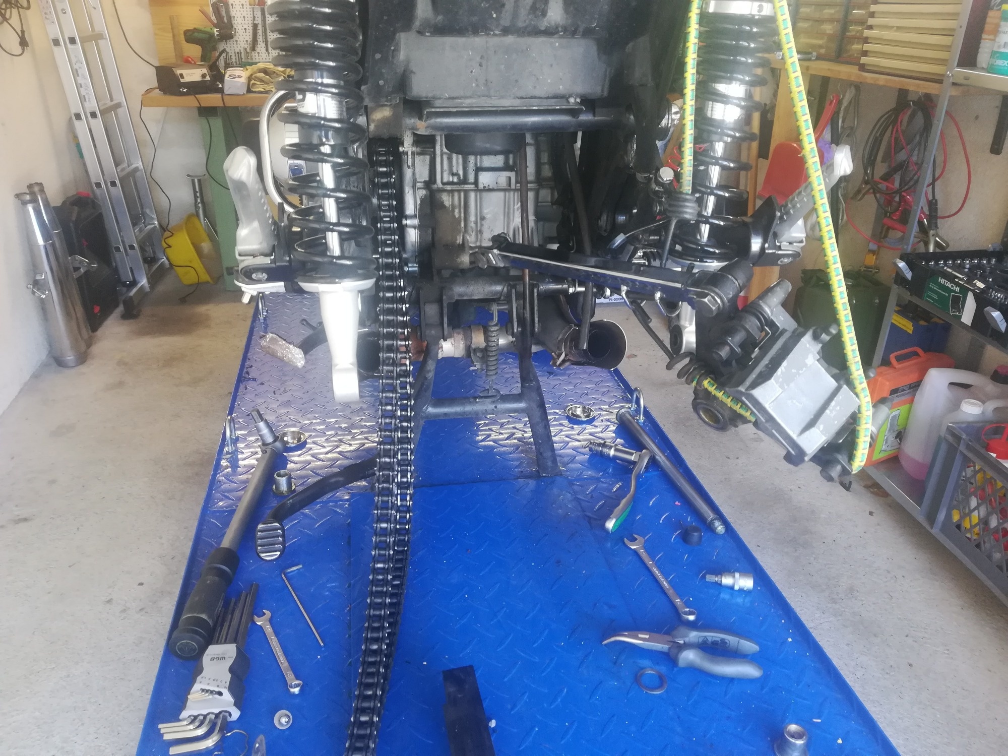

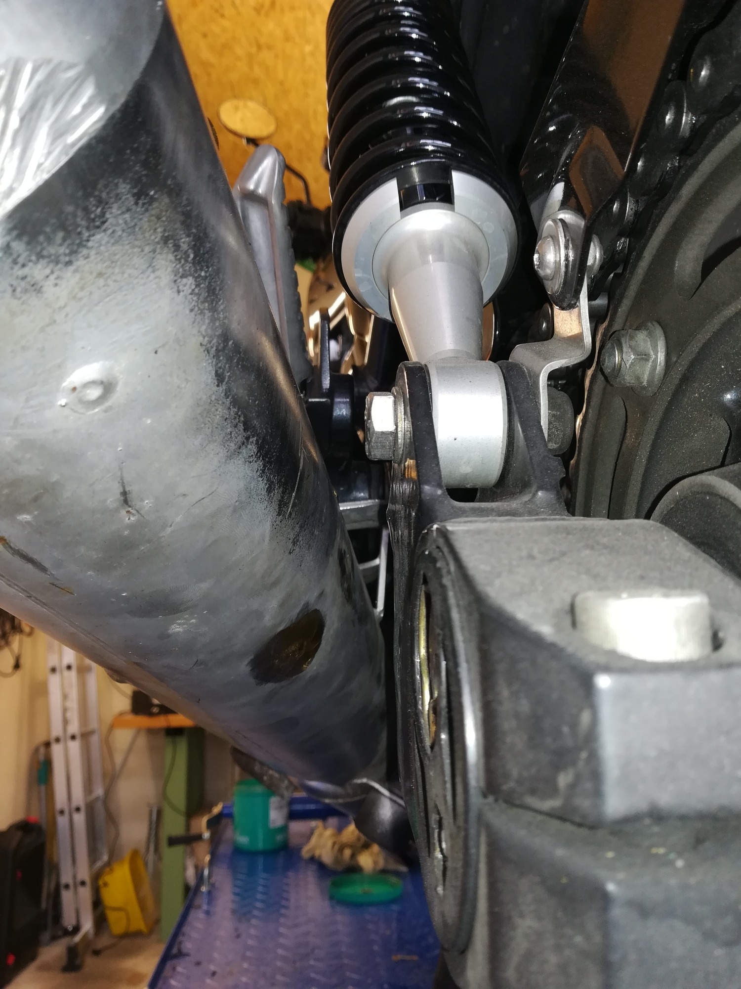

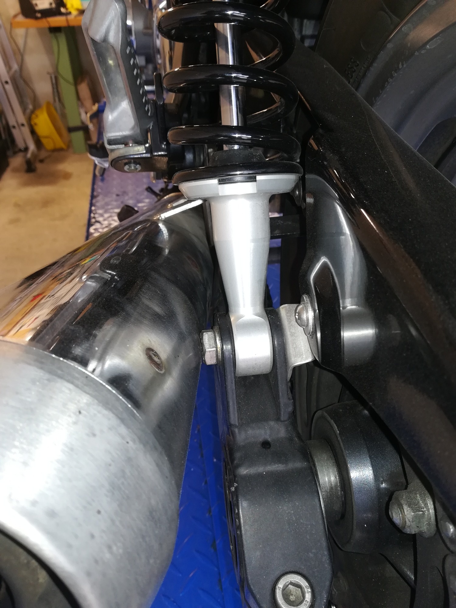

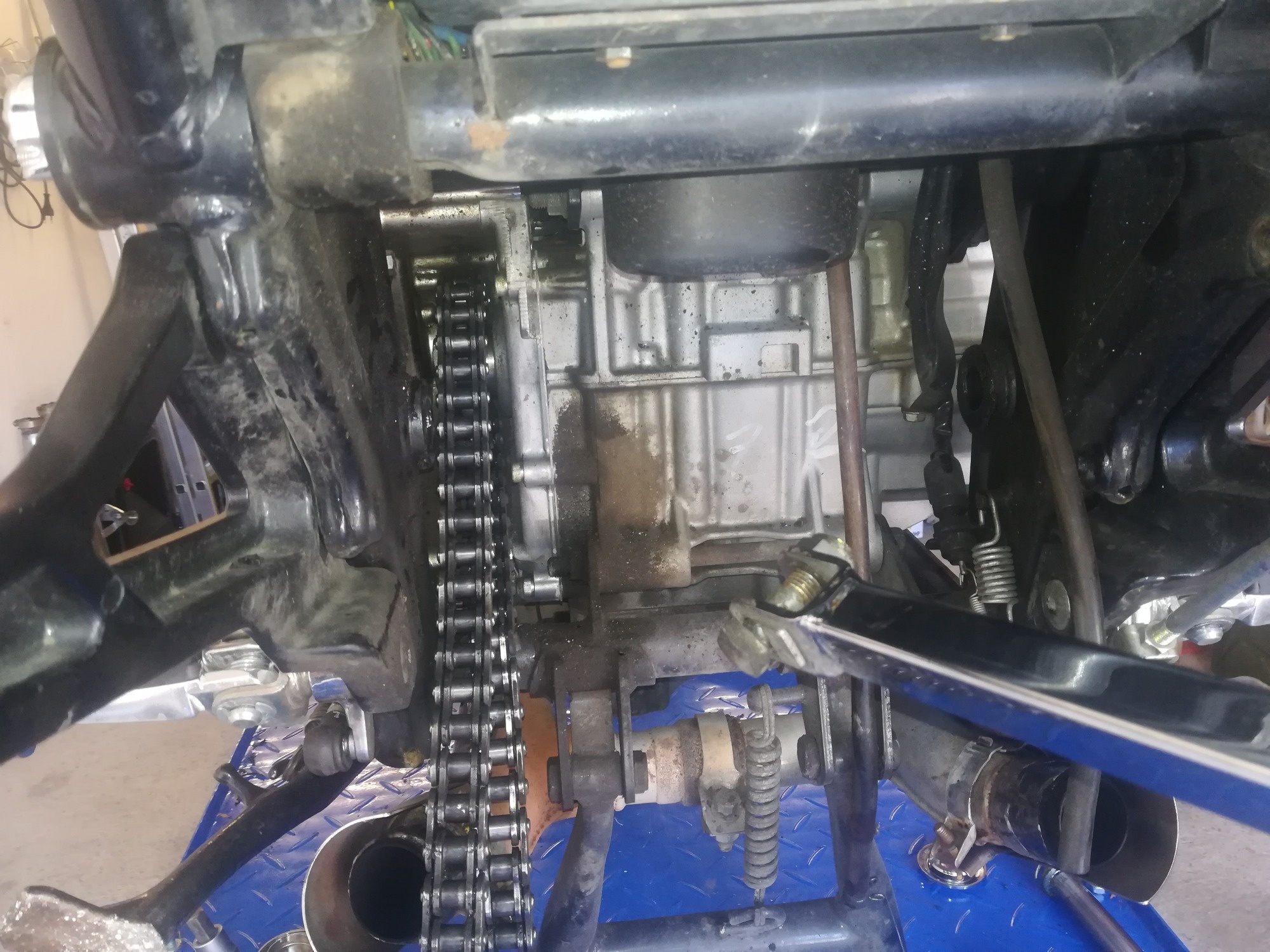

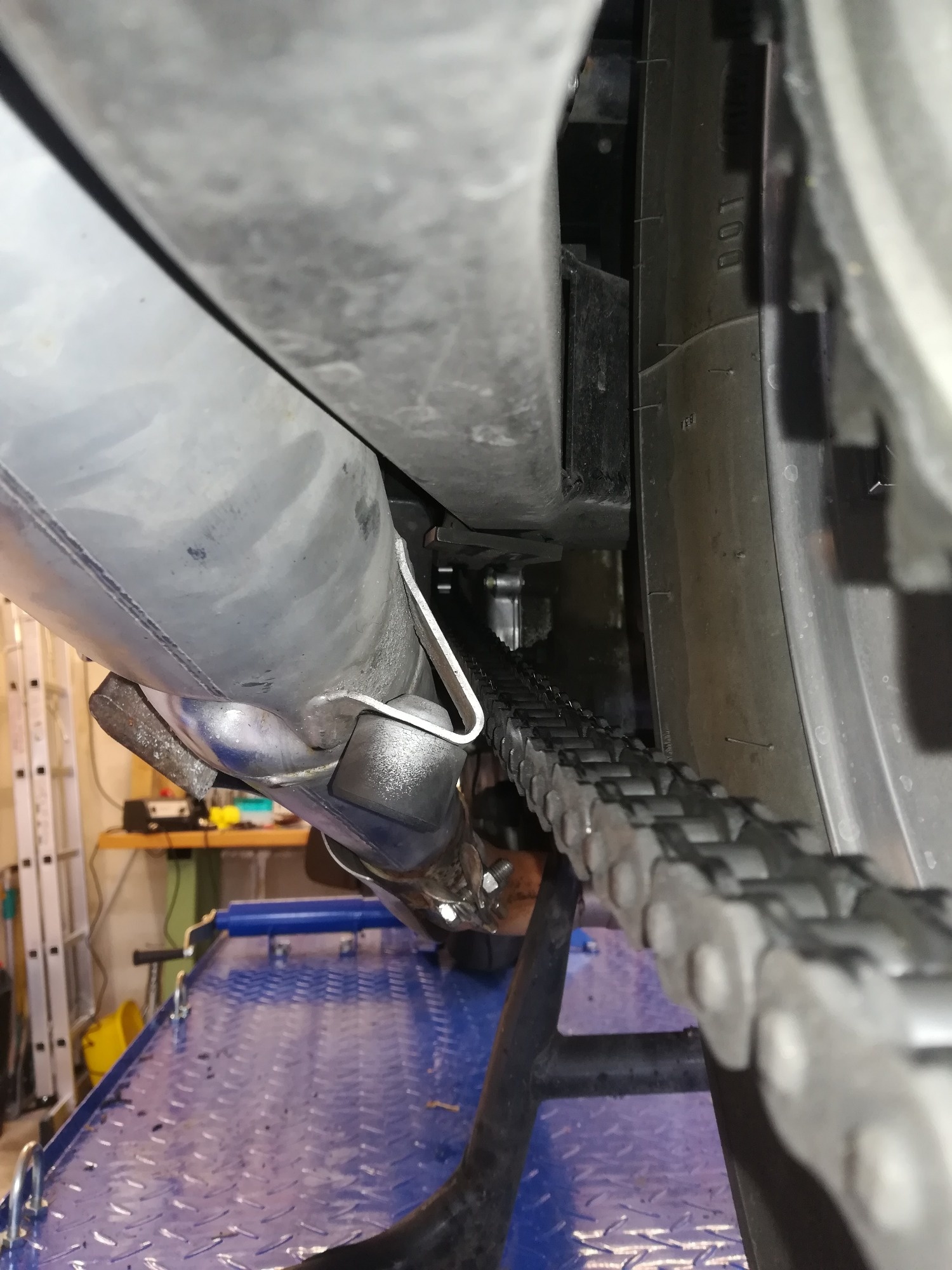

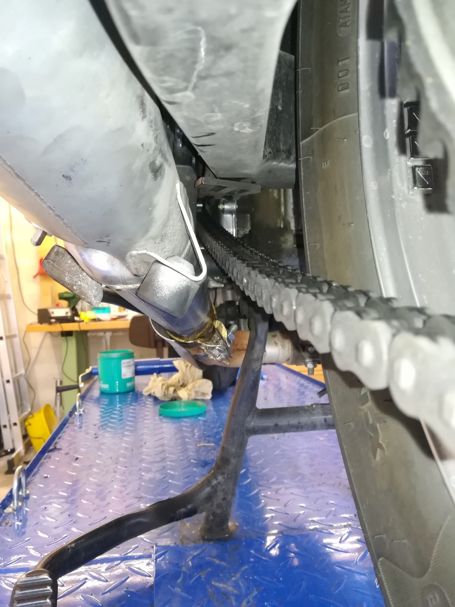

    Donc, je continue avec 2 3 coup de marteau sur la fixation du pot, il a certainement été un peu tordu lors d’une petite chute ou un truc du genre… Le stoppeur de bequille centrale était un poil proche de la chaîne à mon goût ! Il est a quelle distance sur les votres ? Voici des photos: J’en ai profité pour mettre de la graisse cuivrée sur les points de rouille, à l’occasion je passerai une couche de peinture argentée…
    #198270
    La fixation de ton pot a l’air normale Le caoutchouc c’est la butée de la béquille centrale, pas latérale Pourquoi graisse cuivrée et peinture sur un pot chromé ? Le mieux serait du Belgom chromes et de l’huile de coude, non ?

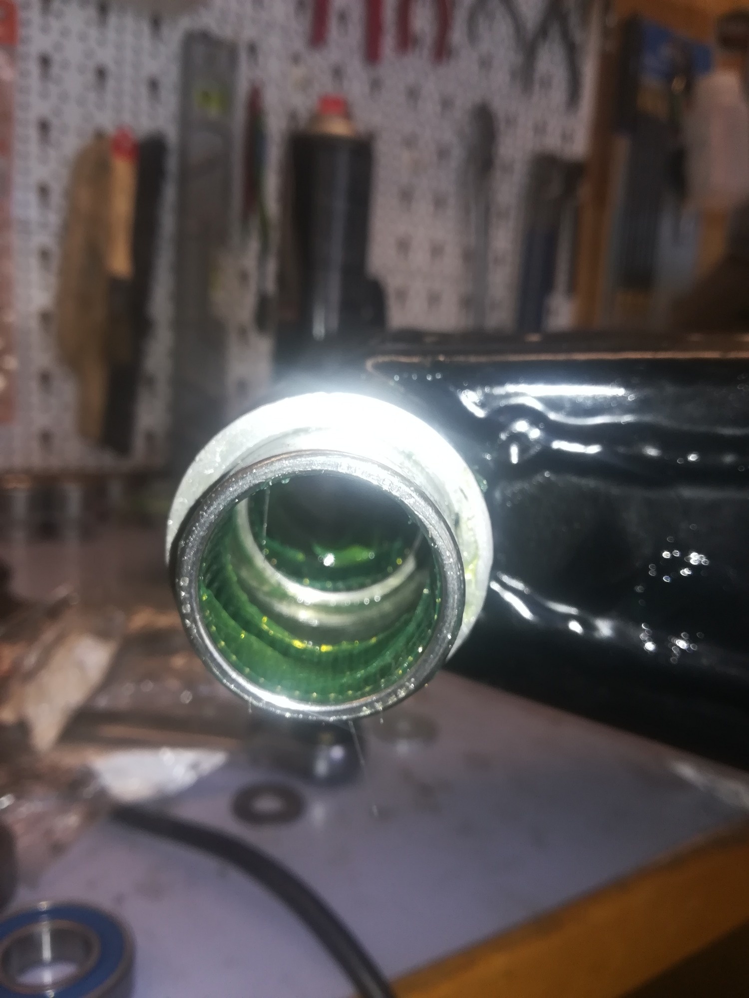

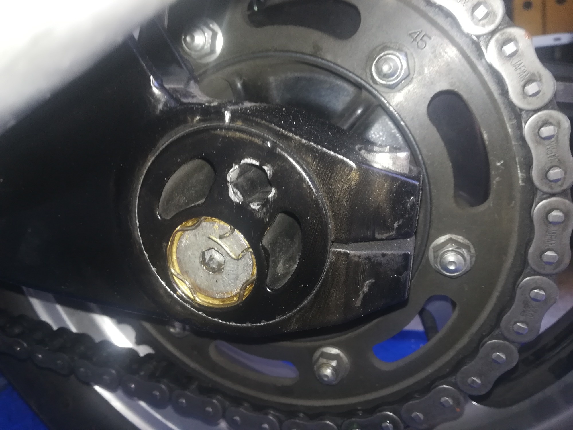

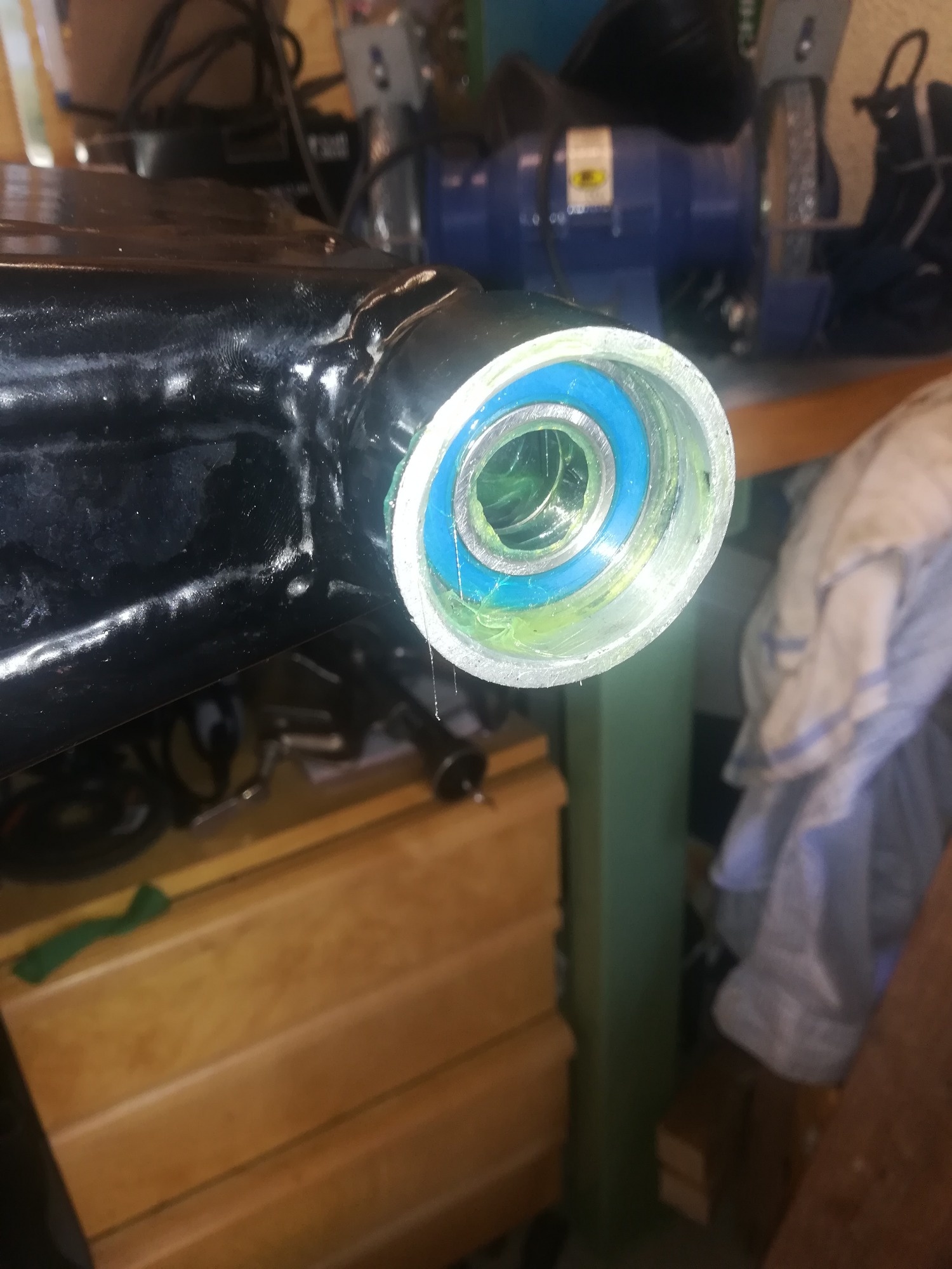

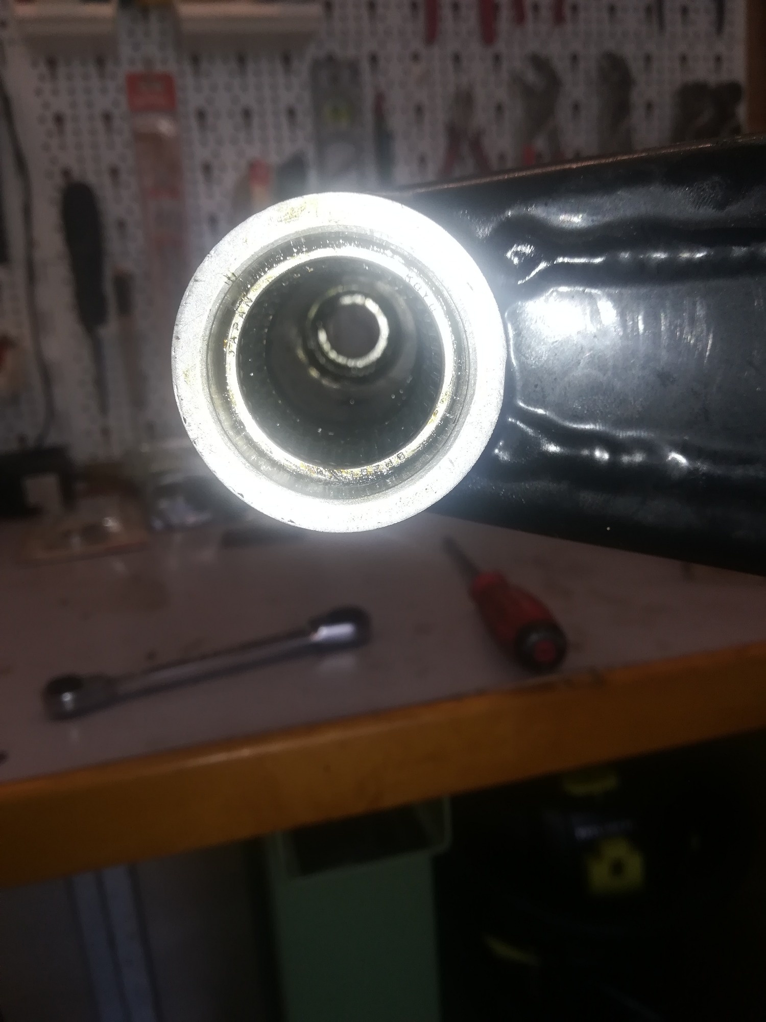

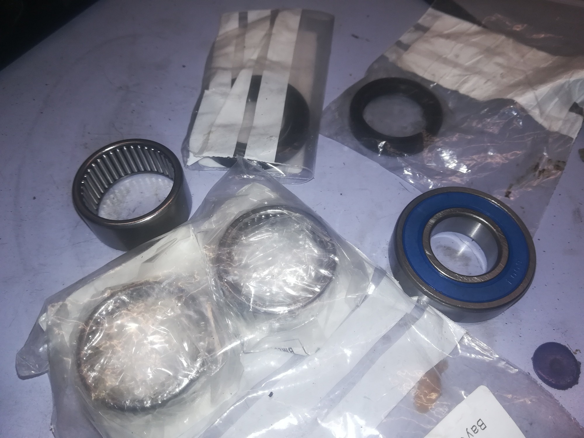

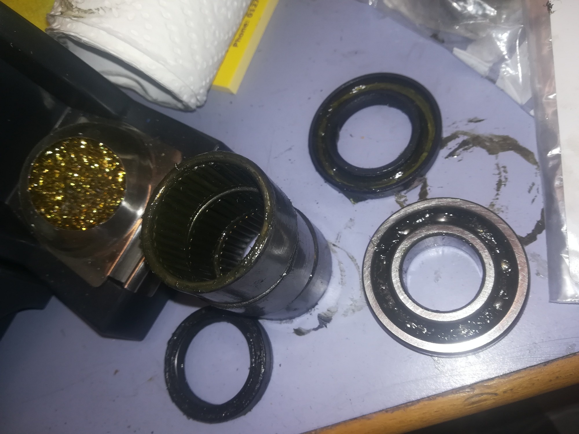

    Je continue avec le bras oscillant. Voici les photos:
    #198625
    #198626
    #198627
    Pour finir j’ai remonté la roue, avec le tendeur en bas, pour gagner dans les 2cm de garde au sol, la fourche semble mieux suspendue et la bras oscillant va bien mieux ! Est-ce que quelqu’un à inverser gauche droite ses tendeurs de chaine ? Pour avoir les coches d’alignement de roue en haut ? Merci

    En réponse à ZephyrOliv (post 194571]La fixation de ton pot a l’air normale Le caoutchouc c’est la butée de la béquille centrale, pas latérale Pourquoi graisse cuivrée et peinture sur un pot chromé ? Le mieux serait du Belgom chromes et de l’huile de coude, non ?”
    Désolé Olivier je t’ai plus répondu, oui c’est bien la butée de la bequille, sur les 2premières photo elle est presque en contact avec la chaine, sur les 2 suivantes après redressage de la fixation elle est a 2cm plus ou moin ! Concernant la rouille du pot, ce sont les rivets qui rouille, soit je les change pour de l’inox (si ça existe), soit je passe un coup de brosse et le peinture argentée haute température. J’en ai une encore quand j’ai fait les points de rouille moteur. La graisse cuivrée c’est en attendant d’y mettre les mains, pour limité la progression de la rouille. C’est probablement psychologique :p
