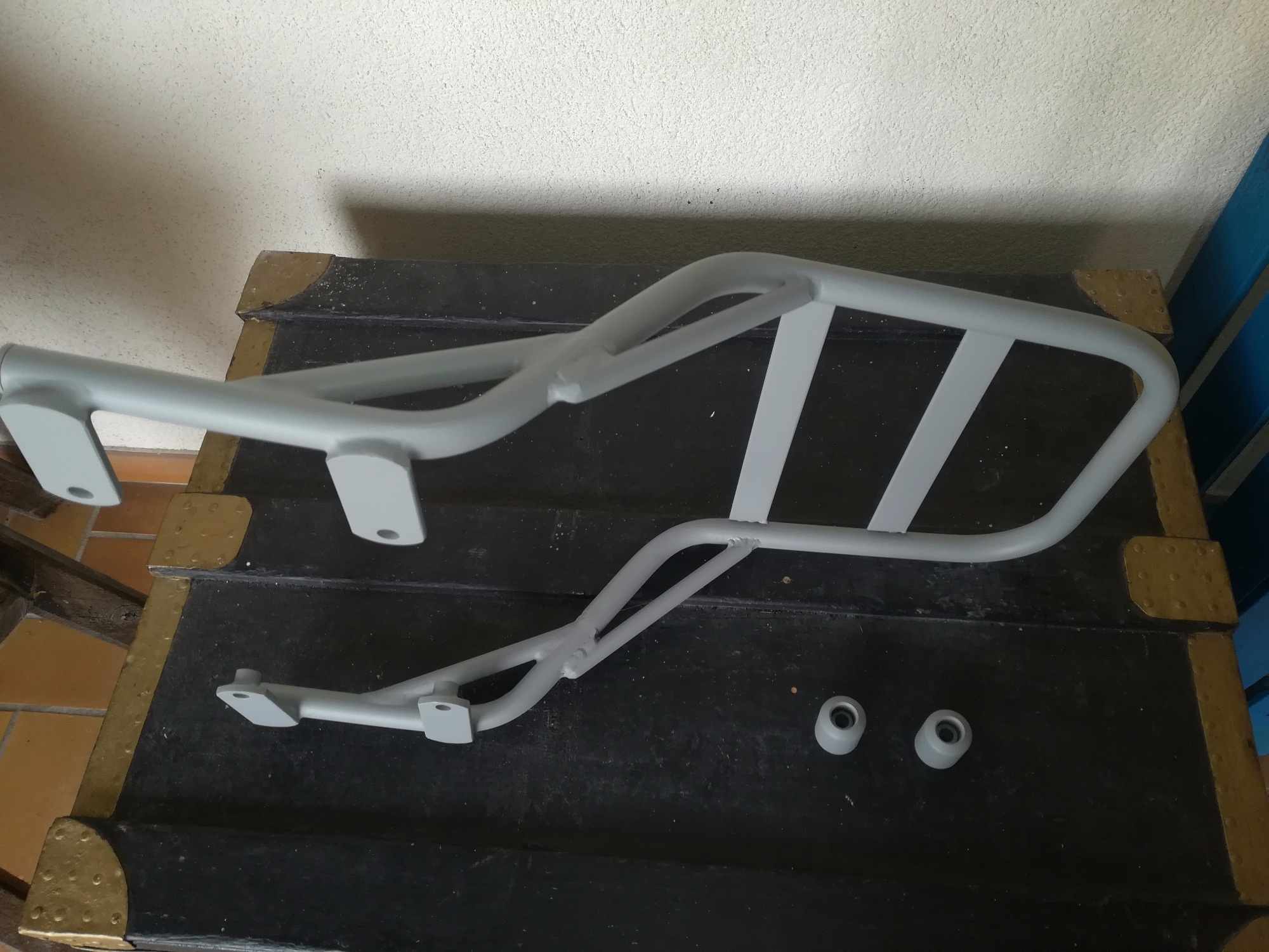

    Voilà ! J’ai reçu donc le porte bagage soudé d’Oliv ! Nettoyage et mise en peinture ! Il manque encore la peinture, noir mat probablement !
    #175039
    Voilà c’est noir! J’ai profité de la peinture pour faire les embouts de guidon!

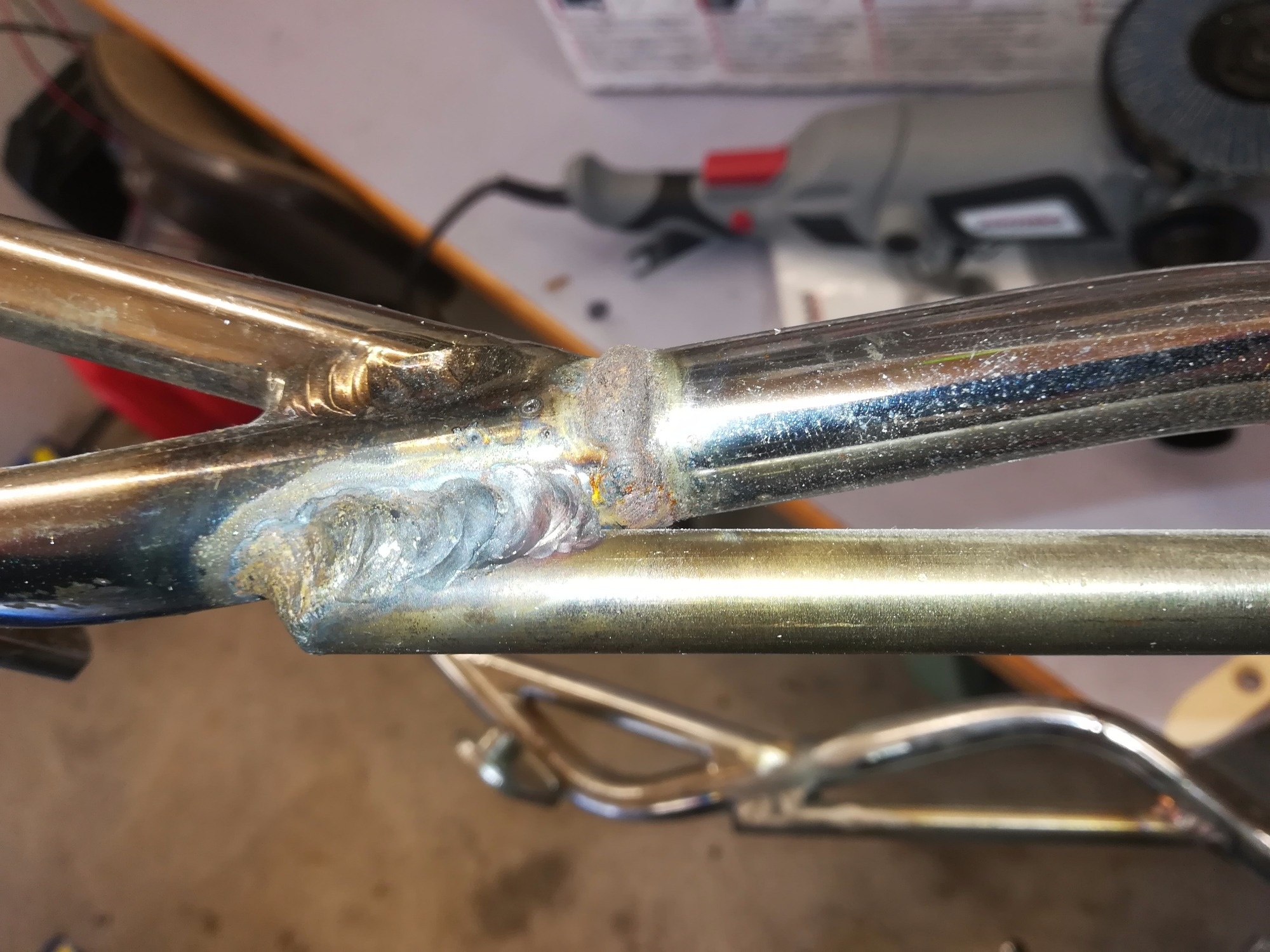

    Ola boulette ! Non en fait c’est le porte bagage de mich ! Desole ! Non j’ai pas sablé, j’ai poncé ! Sur le chrome je pense pas que ça tienne la peinture… Même avec l’appret !
    #175068

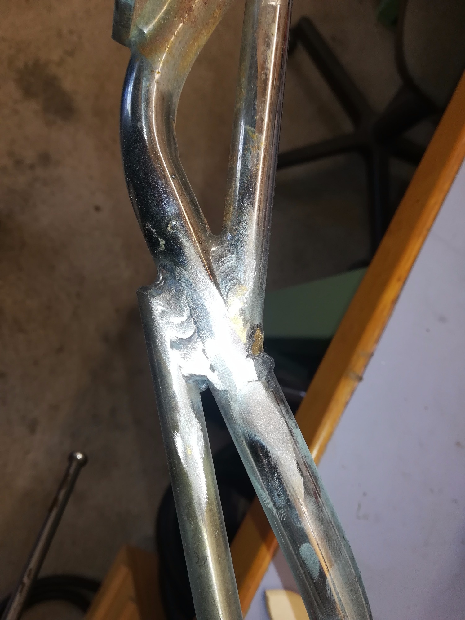

    J’avais un doute, parce que c’est le même que le mien, avec les renforts en plus. D’ailleurs, à quoi servent-ils ces renforts ? Je trouve que mon porte-paquet est assez rigide comme cela
    #175070
    Il etait cassé, puis ressoudé avec ces renfort ! Joli boulot !
