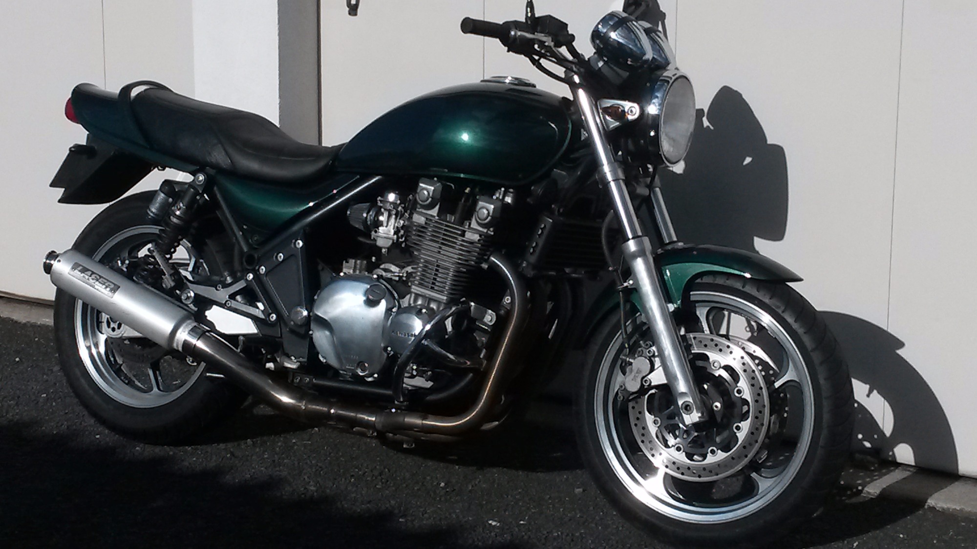

    J’ai fait des essais de la bête aujourd’hui Tout fonctionne mais y a effectivement un problème avec la seconde, qui passe sans problème, mais il est impossible de rouler en seconde, il faut passer la trois immédiatement. Bon je m’en doutais, vu que le vendeur me l’avais dit. Réparation à prévoir, mais je vais d’abord faire une bonne centaine de km avant, histoire de voir si tout le reste est ok. Photo de l’abbé bête

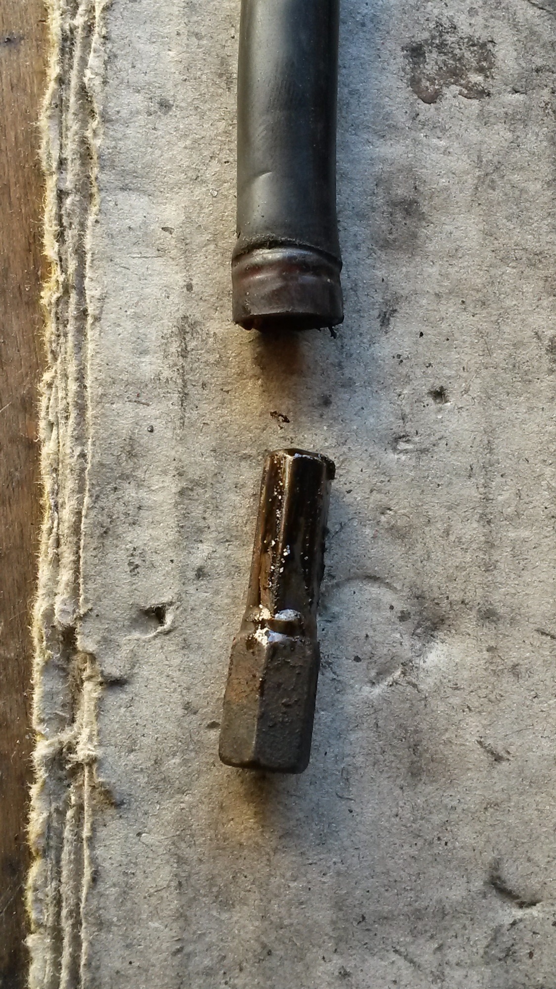

    Pour continuer les surprises, j’ai enlevé cette durite bien durcie par le temps et la chaleur, qui je pense historiquement doit être celle de l’évent de la batterie. Faut dire su’elle ne sert plus à grand chose car j’ai acheté la machine avec une batterie acide étanche, qu’il m’a suffit de recharger et qui apparemment donne entière satisfaction. Et surprise, au bout de la durite, regardez ce qui sert de bouchon. Oui, de bouchon à l’évent de batterie, un truc logique en somme de la part d’un mécano qui ne réfléchit que la lumière Etonnant, non !
