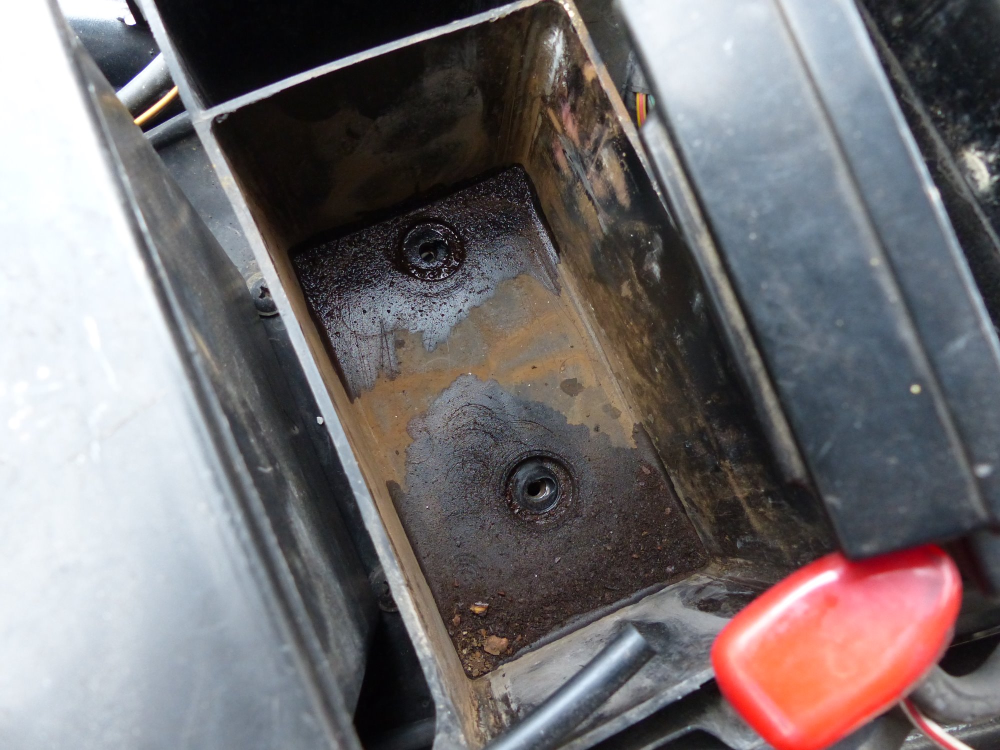

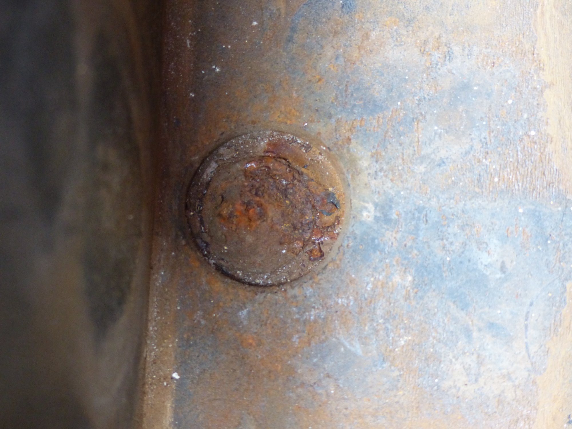

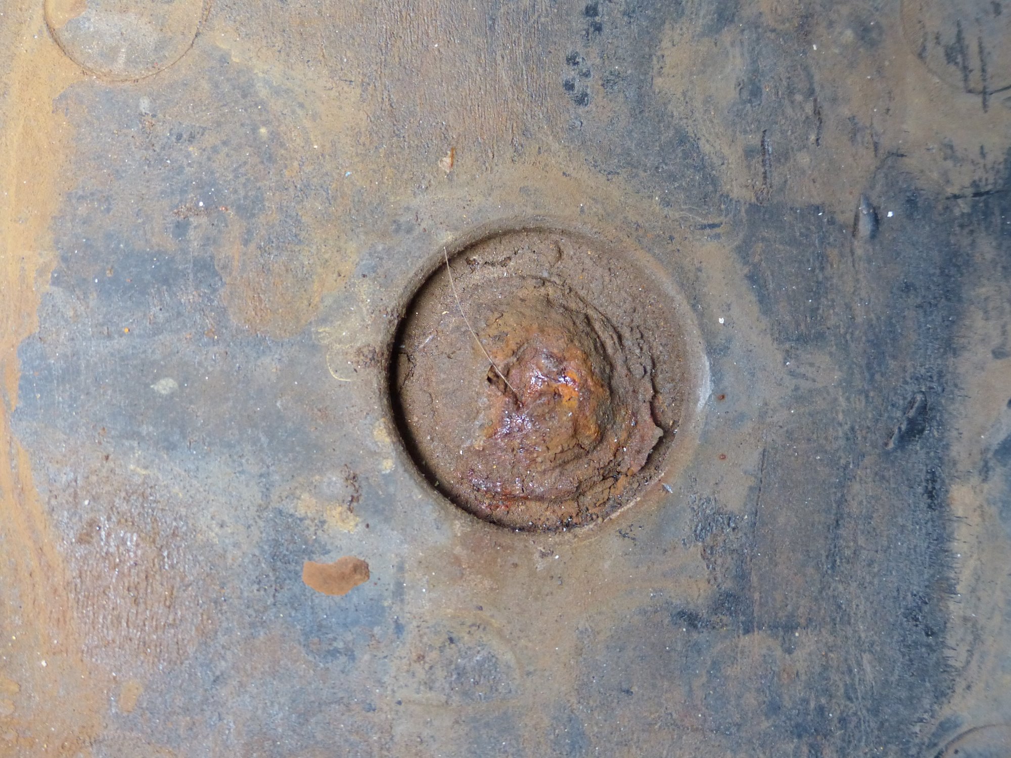

    Charge de la batterie, dont la borne négative était noyé dans une poudre sulfatée. J’ai donc déposé la batterie En dessous, ça fait triste mine, boulons de fixation du bac rouillés, empreintes quasiment invisibles, je n’aime pas ça, car les boulons sont difficiles d’accès, et le risque de tout foirer et d’y passer plus de temps que nécessaire est grand Comme quoi, de temps en temps, faut regarder ce qui se passe sous la batterie, et c’est pour ça que je bannis les chargeurs rapides. Finalement, c’est bien venu avec l’aide de mon pote doublevédéquarante, d’une pointe pour dégager les empreintes au mieux et d’un gros tournevis qui va bien, mais chaleur quand même, je n’y ai passé que 20 mn Mais je m’interroge : ne devrait-il pas y avoir une petite mousse en caoutchouc sous la batterie ?
    #164864

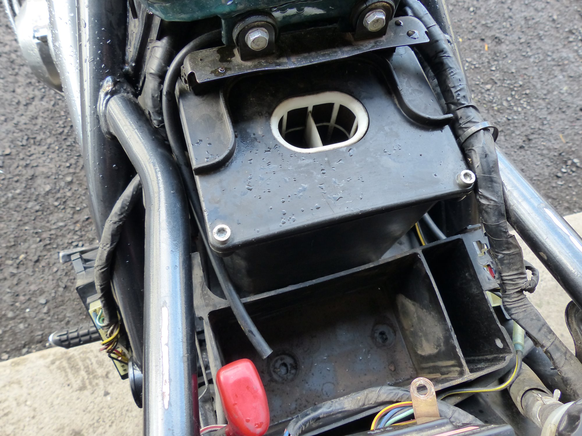

    Au fait, y a rien qui vous choque ? Ce bout de tuyau qui arrive dans le bac à batterie ne vous dit rien ? Indice : il n’a vraiment rien à foutre là
    #164869
    Le gars était ecolo et ne voulait pas que le trop plein aille dans la nature. Il a vu un bac et a mis le tuyau dedans pour récupérer l essence. D ou la rouille au fond du bac. Tu n as pas un système qui renvoie l essence dans le réservoir par hasard. :laugh:
    #164883
    C’est un poil dangereux quand même, le trop plein d’essence sur la batterie.
