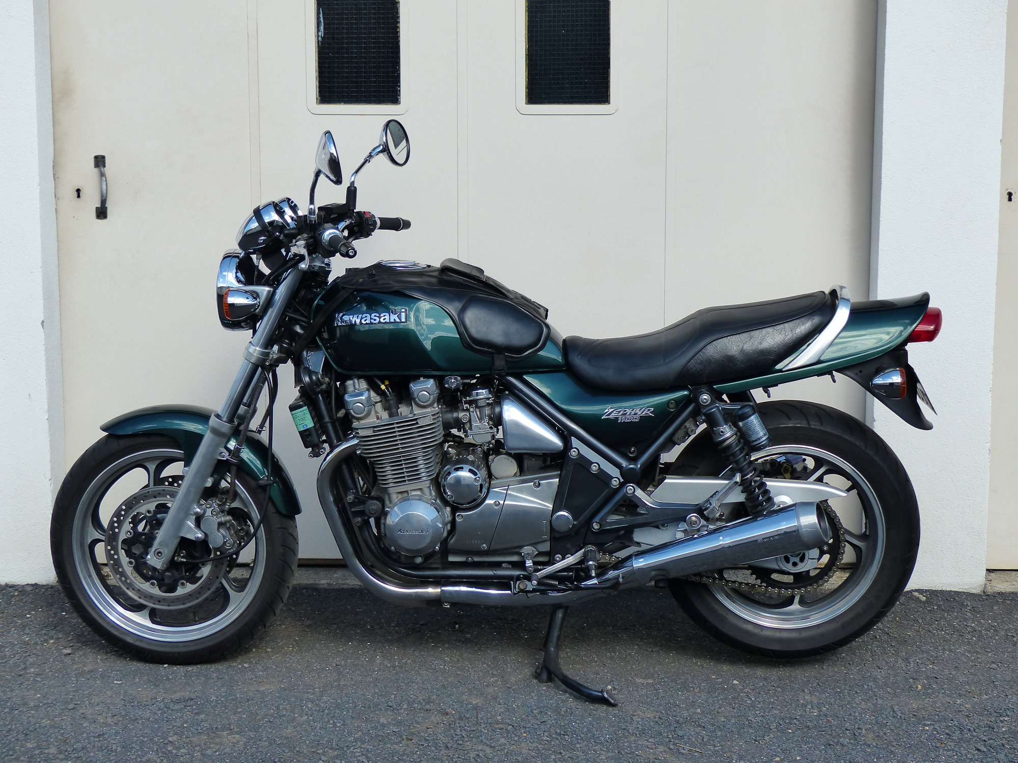

    Première vrais sortie pour la zéph’ de Pà¢ques Achetée en pas trop bon état à Pà¢ques 2017, beaucoup de rouille, plein de boulons (provenance Leroy Merlin) à remplacer, boite de vitesses HS. Un an après, elle est bonne pour le service, et a subi son test sur les traces du rasso 2017, dans le massif du Sancy Il ne lui manque plus que des carters polis et un bon coup de nettoyage entre les ailettes pour être très désirable

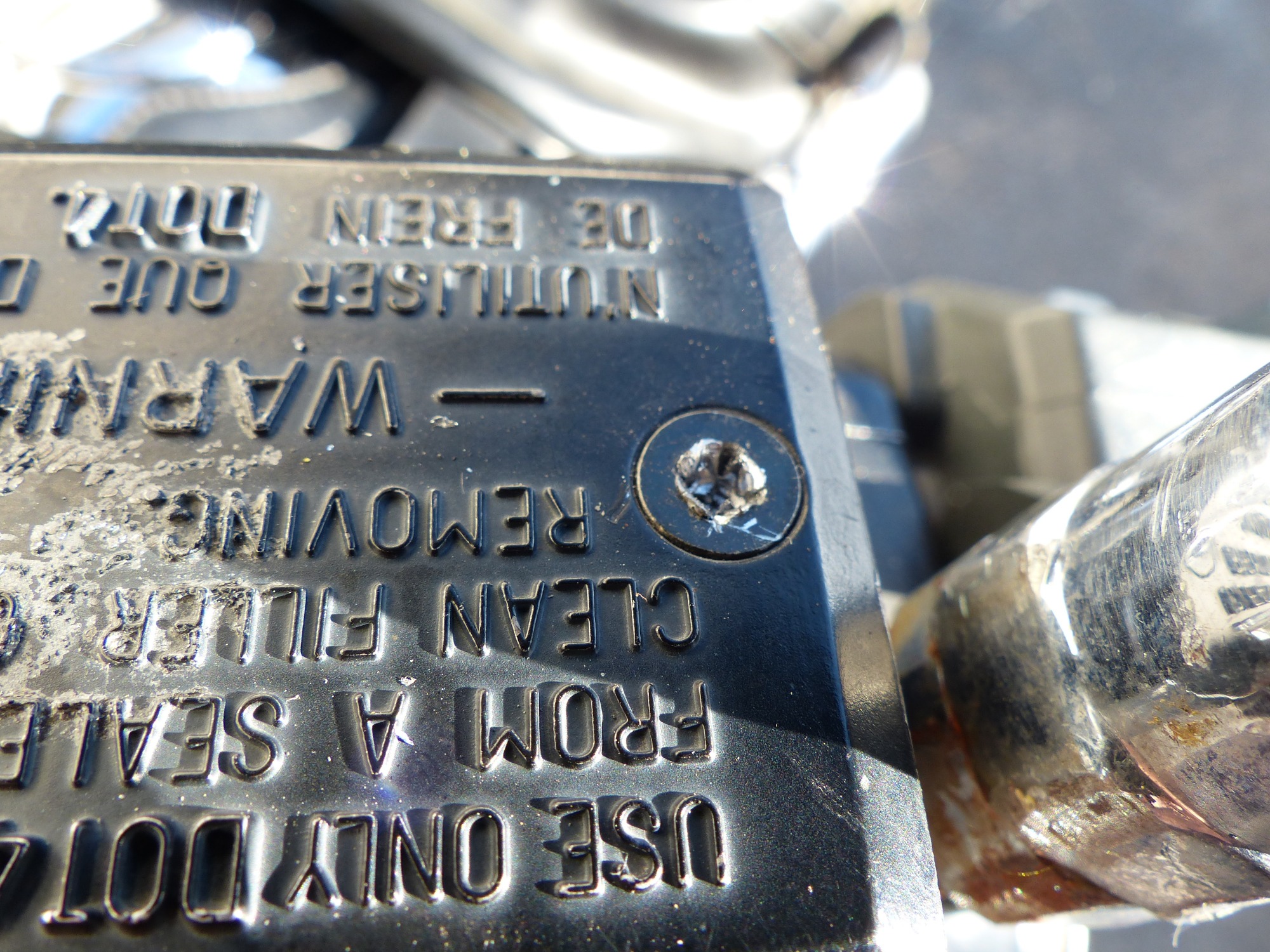

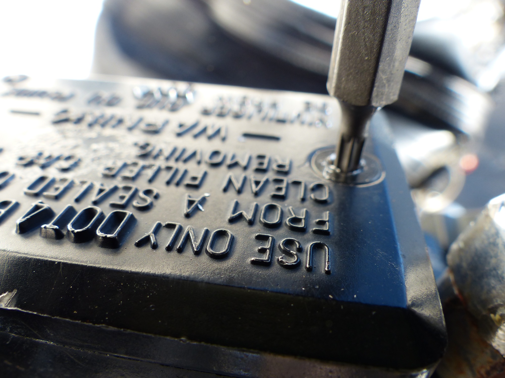

    Purge freins et embrayage aujourd’hui, avec une surprise toujours désagréable, une des vis de serrage d’un réservoir de liquide est massacrée. J’essaie la technique de Fabrice (rentrer un embout Torx en force dans l’empreinte) et elle vient instantanément. Ouf, sinon, c’était perçage et taraudage Je l’ai remplacée par une prise sur la zéph’ bleue, ainsi que le couvercle en meilleur état. La pauvre se dévalorise de jour en jour au fur et à mesure que je lui pique des trucs

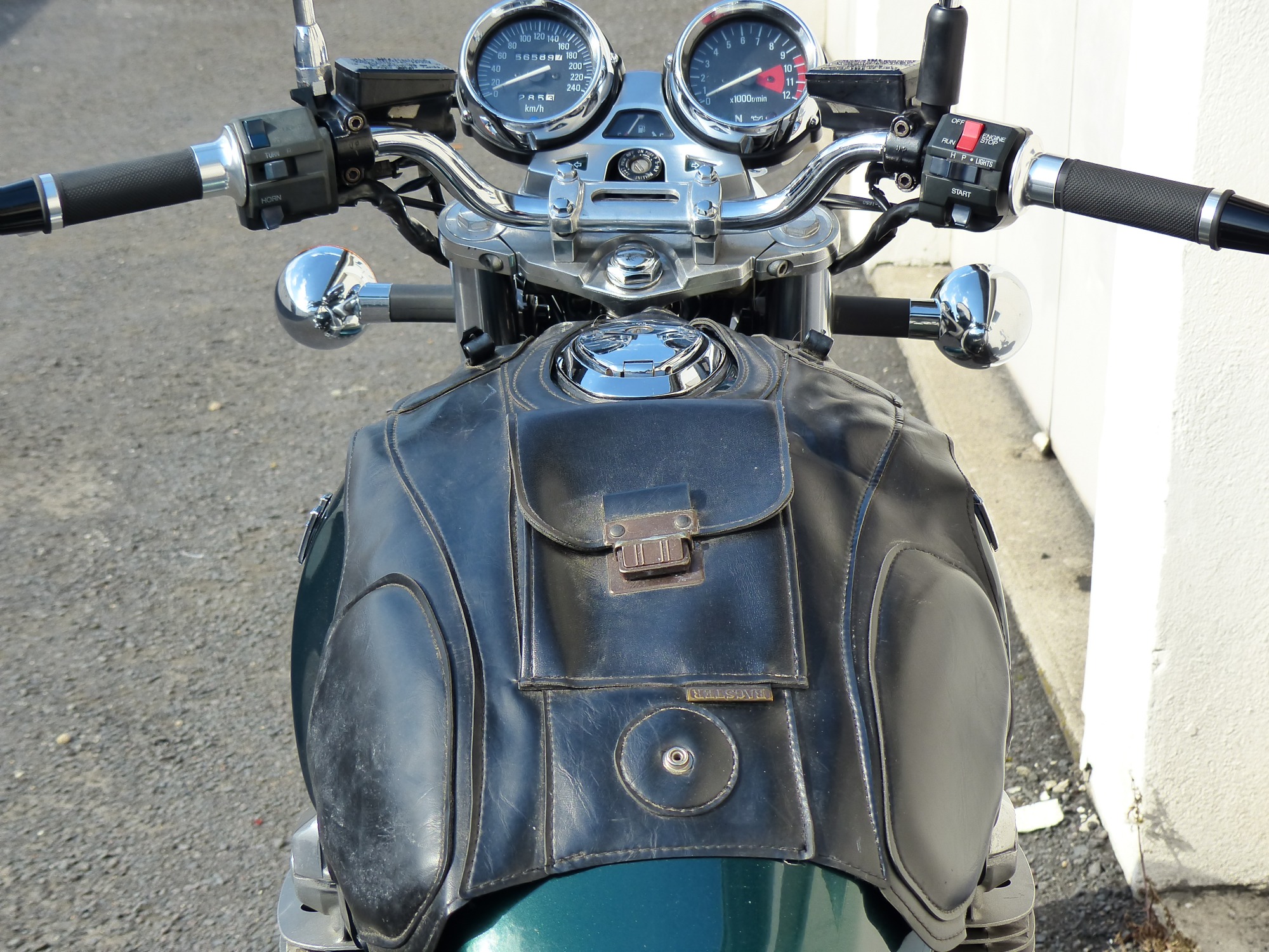

    En rangeant et en fouillant dans des cartons, j’ai retrouvé une vielle sacoche et un vieux tapis de réservoir. Surprise, ça lui va comme un gant J’aurais donc une sacoche de réservoir pour le rasso

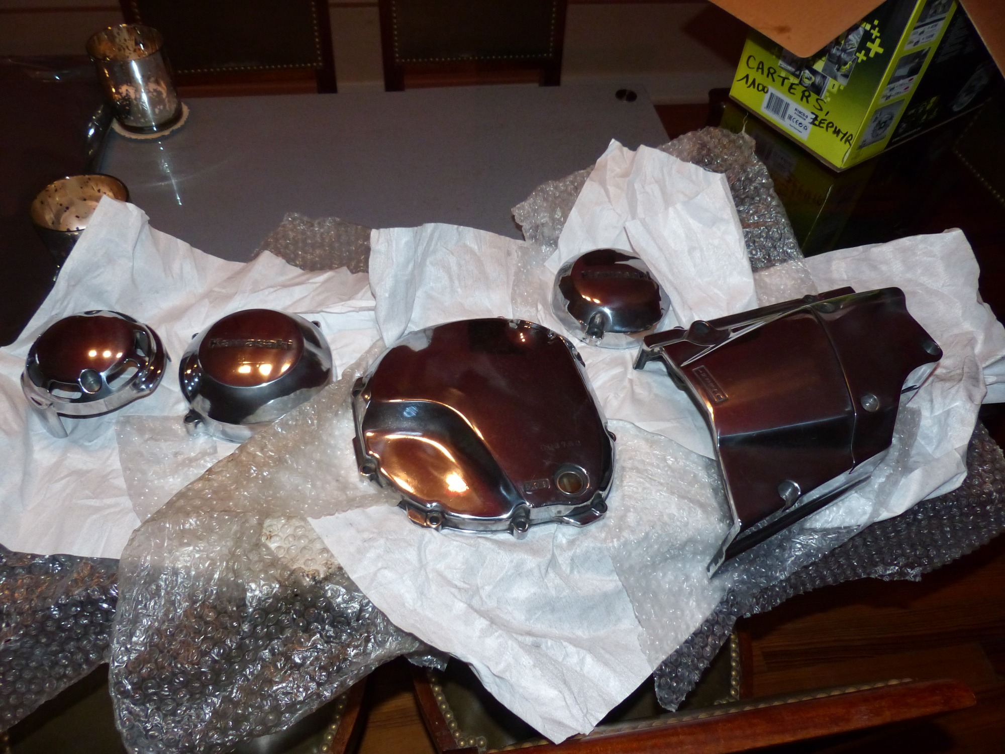

      La journée avait bien mal débuté pour la zéph’, soumise au dépeçage sauvage d’un saligot que je transformerais volontiers en chair à pà¢té si je l’avais sous la main, et s’est bien terminée puisque je suis allé chercher mes carters polis. Le résultat sous la lumière blafarde du salon Alors si je chope le saligot qui m’a chouré mon feu arrière en train de dévisser un de ces carters, c’est direct à sec sans sommations qu’il découvrira l’extase du dépucelage rectal, quoique comme c’est un E—-E (six lettres), il y est peut-être habitué, ce ramassis de cloportes, à l’empalement sauvage non prémédité. Bref, revenons aux carters, montage sans doute ce WE
