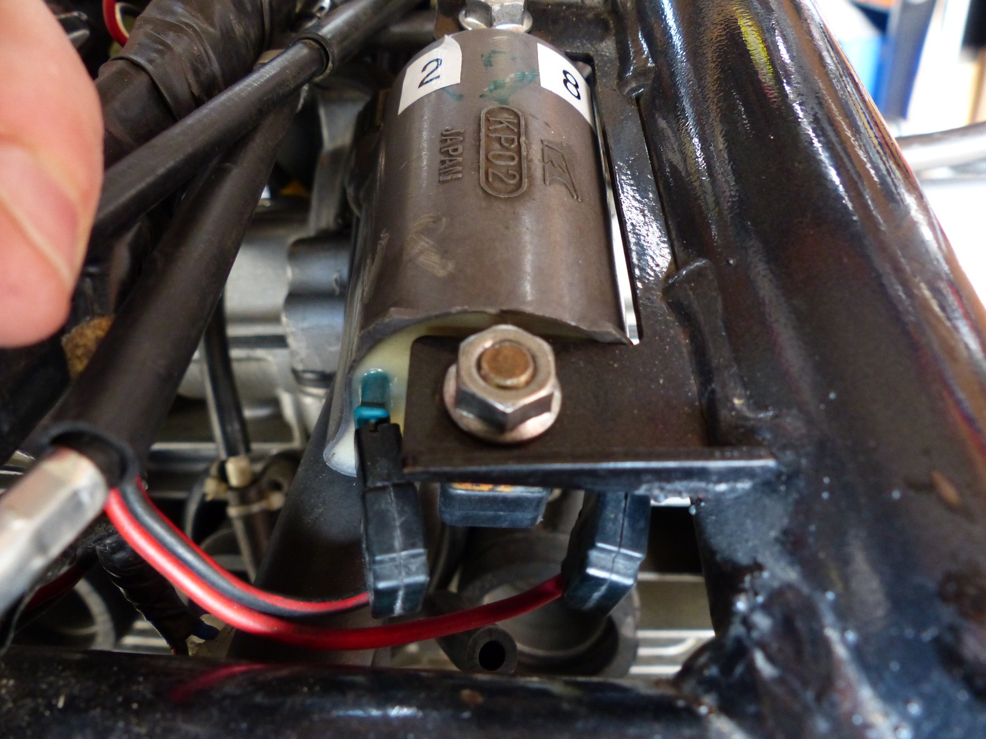

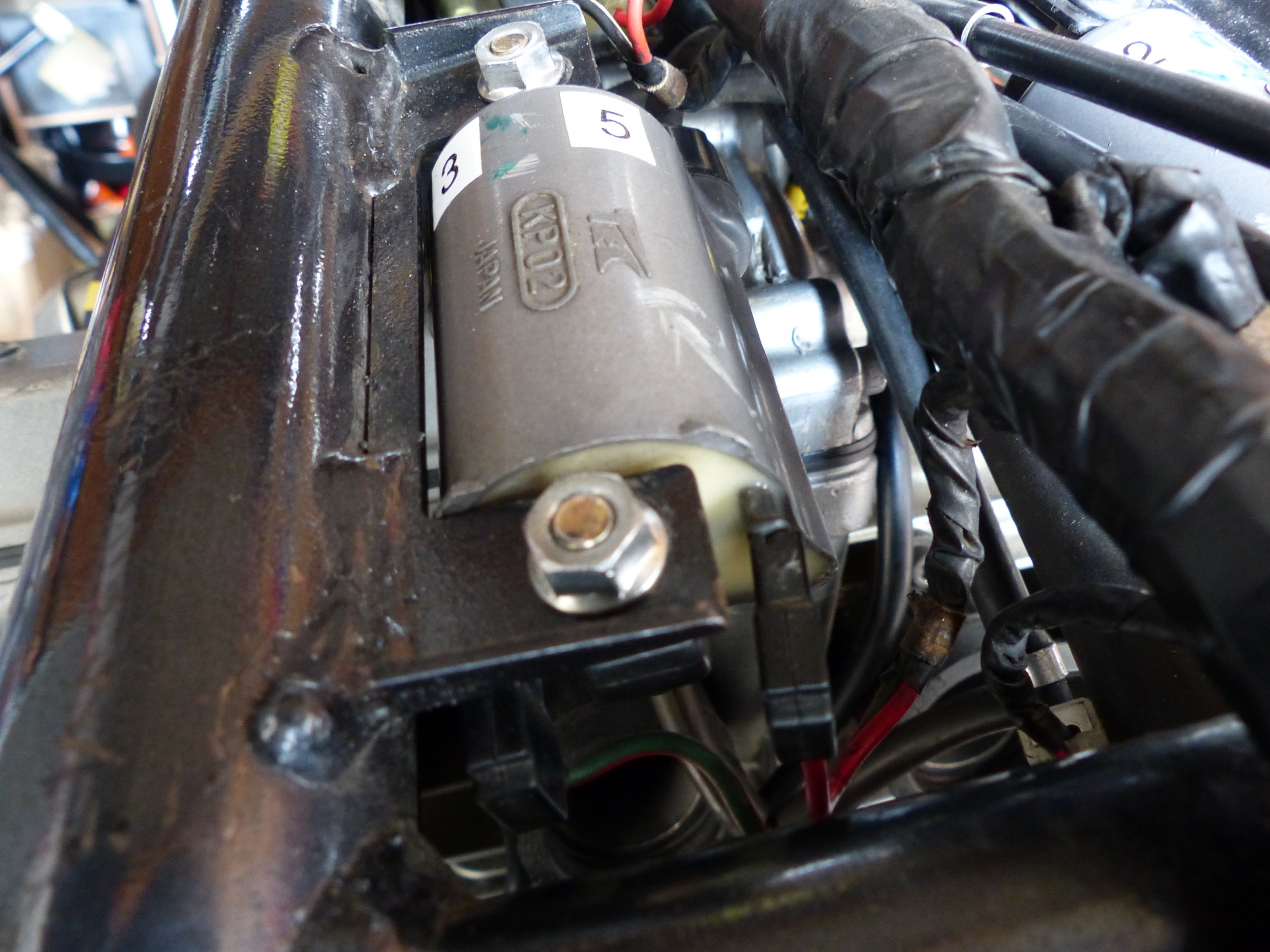

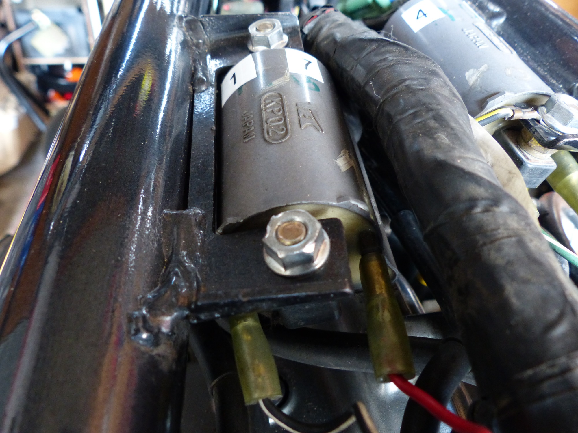

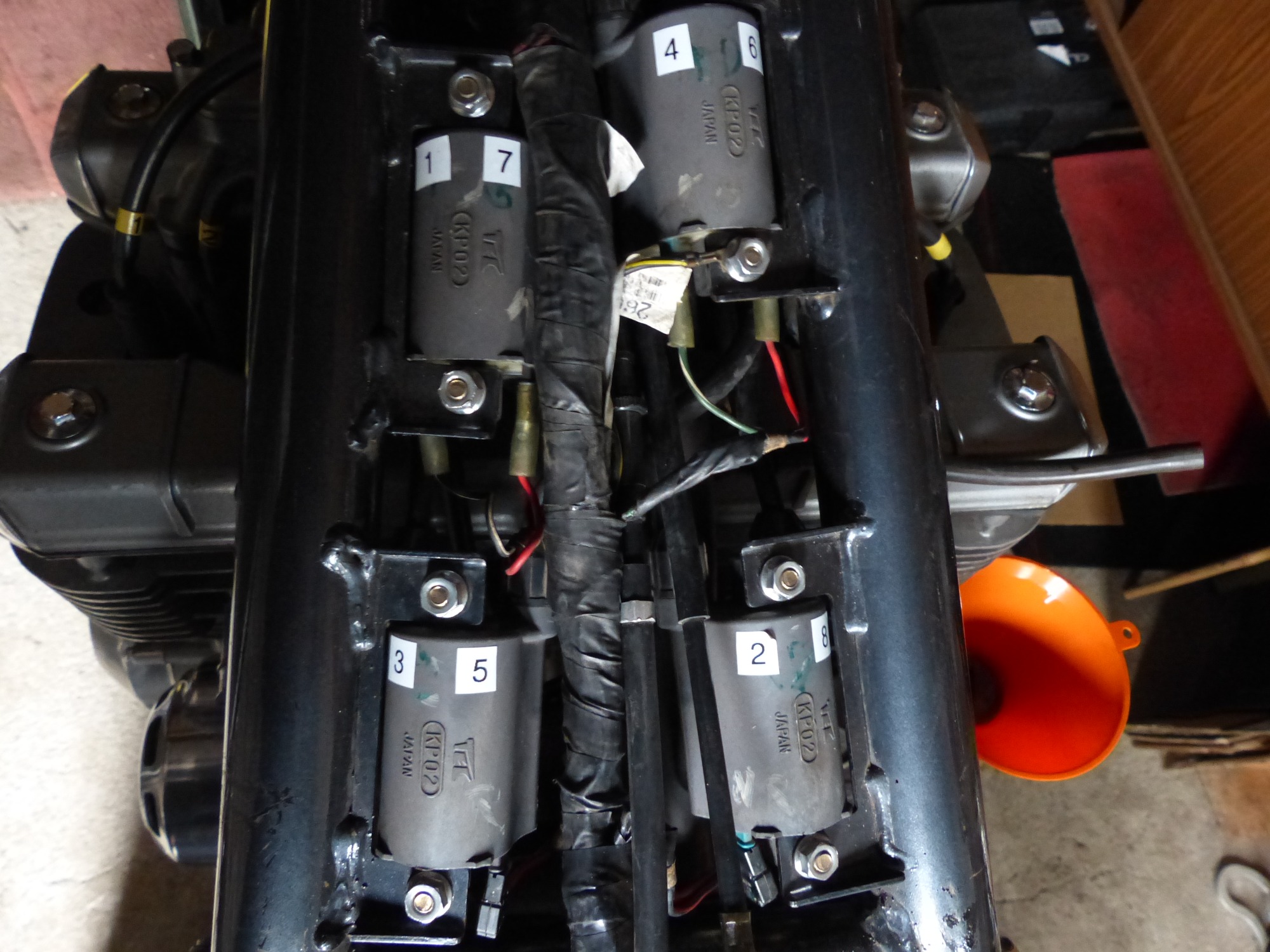

    Allez, un petit résumé de l’aprem (je bossais pas) Dpnc les carbus étant nettoyés, les niveaux de cuve corrects, me restait à vérifier le bon branchement des bobines et reposer la rampe de carbus, puis comme de bien entendu, réglage richesse et synchronisation des carbus. Alors manuel d’atelier sous le pif, j’ai pu constater que j’avais bien positionné et bien branché les bobines Voici ce qu’il en est, avec le repérage des bobines grà¢ce aux zézétiquettes (de Zézé) C’est bien pratique cet étiquetage, ça évite trop de prise de chou

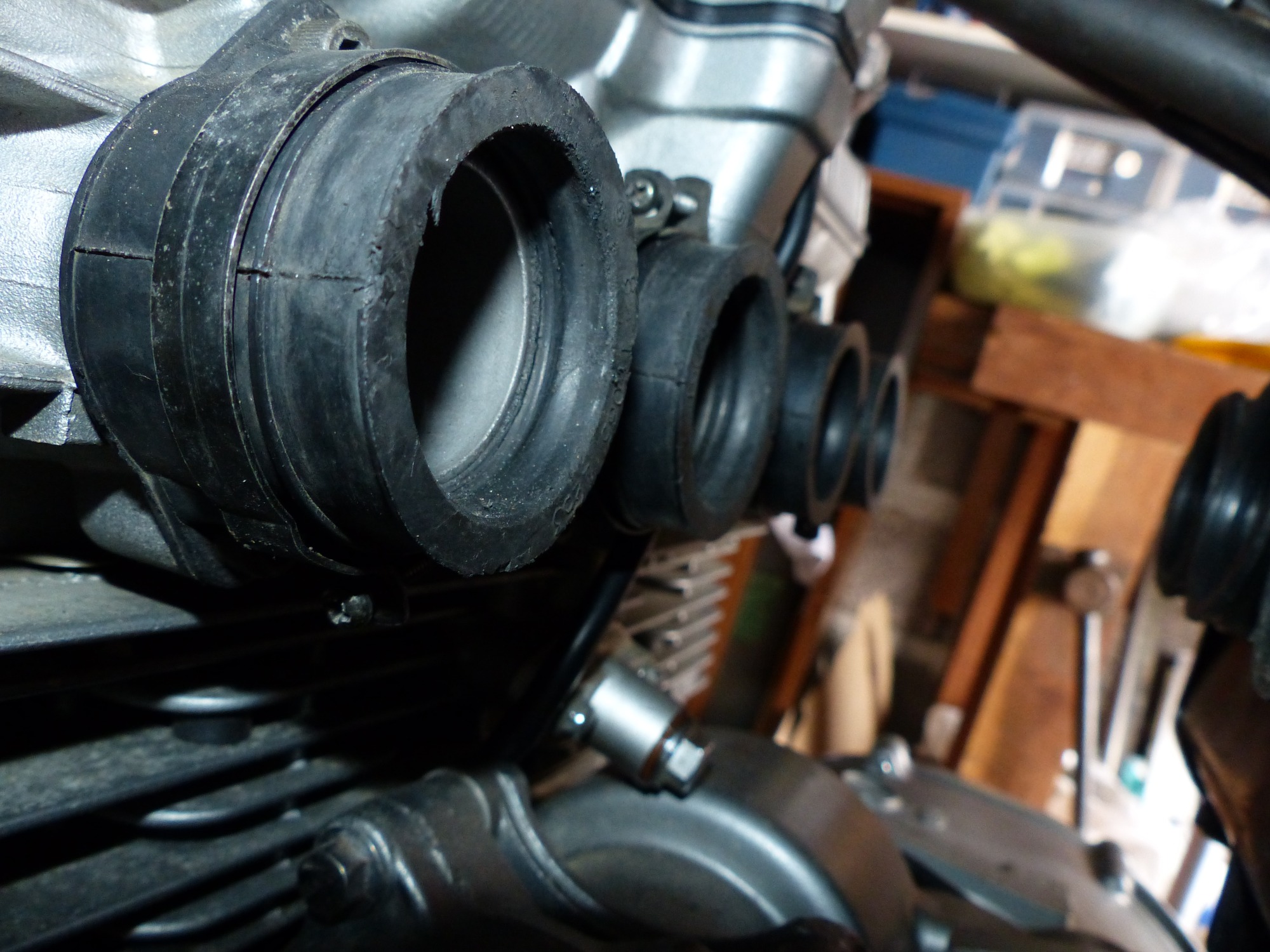

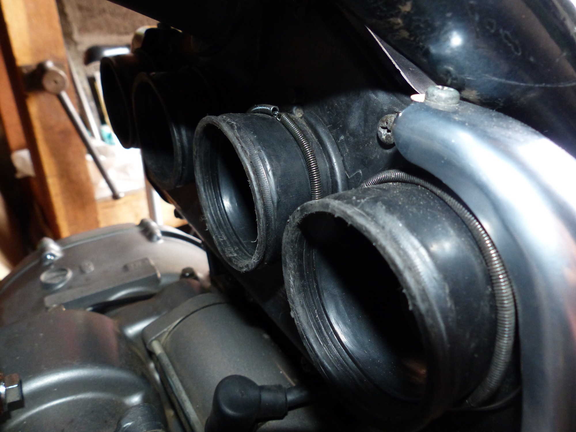

    Les bobines, c’est ok, repose de la rampe maintenant Positionnement des brides des pipes d’admission en attente Les deux du centre ont les vis en haut, les deux extérieures les vis en bas Positionnement des brides des pipes du filtre à air en attente Et hop, j’enquille la rampe de carbus, et hop je la ressors parce que j’ai oublié de fixer les cà¢bles de gaz. Putain, quel con que je suis ! Allez hop, je la ressors et c’est pas grà¢ve, juste du temps de perdu, pis ça vous fais rire. Ouais ben hé ho, hein, ça peut arriver, non ?
