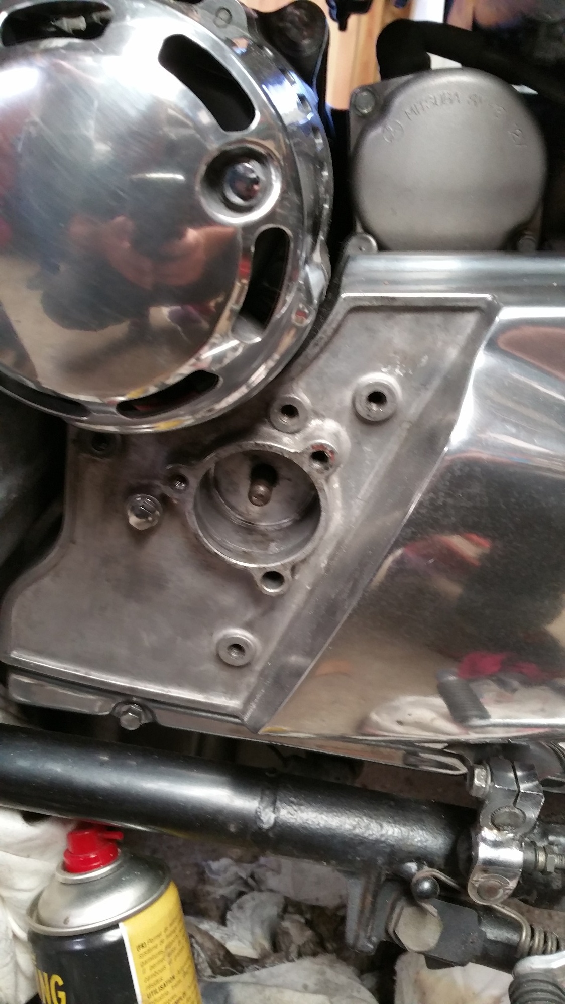

    Bonjour, je vais vérifier l’étanchéité et faire une purge on verra bien. Bonne journée sur les routes…

    Si ce n’est pas étanche tu manqueras de pression.

    Il y avait un peu de liquide de frein à l’intérieur au niveau de la tige tu crois qu’une petite fuite suffirait à avoir le levier mou et plus de réponse? Merci pour vos réponse en tout cas

    Tu as dit avoir nettoyé le récepteur ? pas l’intérieur ? Tu as bien fait attention de ne pas laisser échapper du liquide sinon il faut purger. Pour la bille, je ne sais pas, dans le manuel d’atelier la bille n’est pas dessinée et ils n’en parlent nul part.

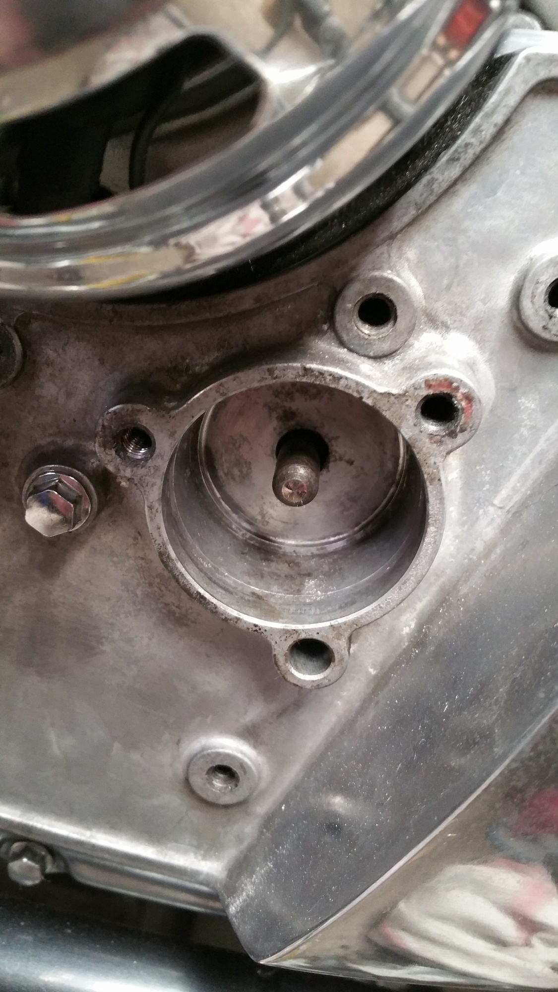

    Je ne sais pas si sûr les 11 il y a aussi au bout de cette tige une bille d’acier si c’est le cas peut être manque t elle ?
    #162218
    Salut les zephyriens et zephyriennes. Je rentre d’une semaine à la mer et je n’ai pas pu m’empêcher de retourner bricoler sur la meul. Et voici mon soucis… Je pense que quand j’ai nettoyé le récepteur d’embrayage j’ai fais une bêtise, j’ai tiré sur cette tige(cf photo). Et quand j’ai testé l’embrayage ça ne débraye plus, est ce que quelqu’un à une vue éclatée de l’embrayage? Est-ce que j’ai fais sauté la fourchette ou autre chose pour que le levier ne réponde plus? Merci d’avance.
