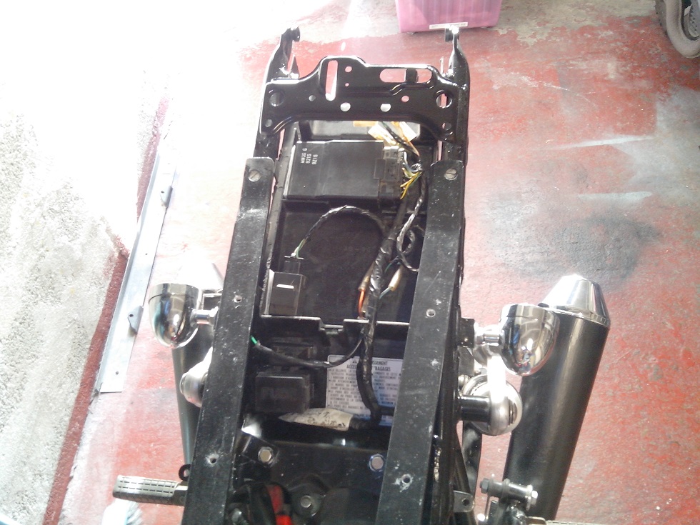

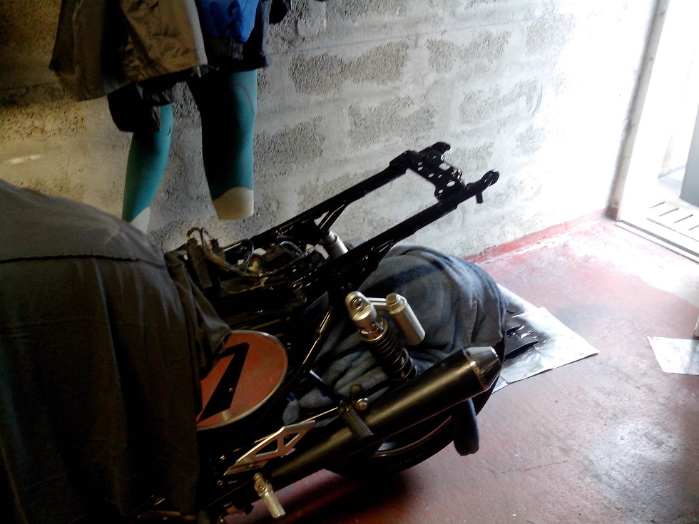

    Si tu coupe ton cadre, ne te contente pas de bouchons, il faut refermer, faire une boucle pour éviter qu’il travail déjà que ça saucissonne une zeph. Le bruit: synchro déjà pour commencer sinon c’est ton tendeur de chaine ou la chaine de distri mais une synchro et un bon réglage de richesse devrait faire l’affaire.

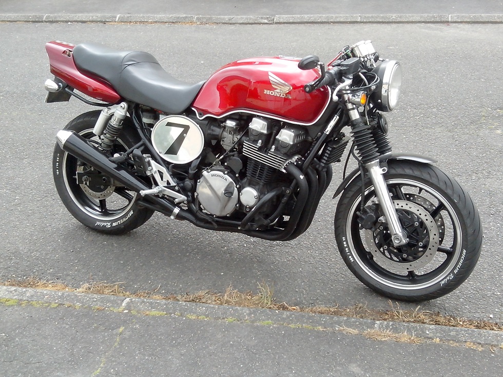

    salut Asteff je ne suis pas encore un specialiste du zephyr je viens juste dans d avoir une heritage en 2 eme moto pour le bruit moteur la mienne c est un peu pareil a froid et au ralenti je dirais a priori cela viendrais de la chaine primaire qui claque vu qu il n y a pas de tendeur sur cette chaine chose modifier apres par kawa sur la ZR7 si je me trompe pas apres les pros du zephyr tant dirons surement plus que moi pour ce qui est de coupé le cadre si tu le fais tu risque de pas pouvoir la remettre d origine si tu en a envie dans quelle que année ou si tu veux la revendre on parle de plus en plus d un controle technique moto pour la revente dans un futur peut etre pas si loin donc si tu la decoupe ben :( pour cela que sur ma seven en cafra j ai adapté sans decoupé le cadre plus chiant plus long un poil moins beau selle plus longue mais je peux la remettre full stock quand je veux 1 er jet sur la seven quand encore rouge , adaptation sans coupé le cadre ensuite et final

        Elle est belle cette moto, bravo….:clin3D

        La moto sors de révision avec synchro carbu faite et jeux aux soupapes. Distri + tendeur changés récemment. La moto à 51000km. Si je coupe la partie (trait en rouge sur la première photo) que je souhaite couper je pense qu’il sera très facile de revenir en arrière si besoin. Pour moi il n’est pas nécessaire de rajouter de boucle arrière car sur la partie que je coupe il y a un simple plat servant de support pour les coques et la poignée passager. Ce n’est pas une partie servant à rigidifier l’ensemble du cadre. Merci de me confirmer cela svp =) Oui avec le démontage de la boite à air et compagnie j’ai également fait une vidange car de l’essence était bien arrivé dans mon huile. Par le système de récupération des vapeurs d’huile de la boite à air je suppose… En tous cas ça fait plaisir de tomber sur un forum de vieille aussi actif !

        Très belle moto, chapeau bas !

        Je viens de regarder ta moto, bon c’est la tienne mais moi je l’aurai gardée comme telle, elle était superbe.:(
