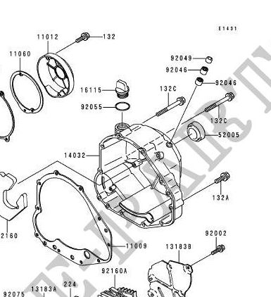

        Même avec un joint neuf, il est conseillé de compléter l’étanchéité avec une pà¢te à joint… particulièrement aux jonctions, à gauche et à droite. C’est expliqué dans un des tutos ICI (Dernière photo)

          Quand je dis le téton absent ici je parlais de la photo (puisque c’est le téton qui a cassé). Sur un axe (46102) neuf, le téton est compris dans le prix ;) De ce que j’en ai compris, la tige (13106) était positionnée trop basse lors de mon remontage. Le téton est donc venu “se loger” ailleurs qu’a sa place… c-a-d dans la découpe prévue pour l’accueillir. Pour l’ultime remontage, s’assurer que les repères biellettes/tige soient corrects et laisser les 4mm de retrait en hauteur (cf.photo). Changer le joint de carter (11009) + pà¢tes à joint à l’ouest et à l’est. Pour les joints toriques, je n’ai aucune certitude, j’ai juste lu que sortir la tige pouvait les endommager. Maintenant, puisque tu es sur le coup, ça serait dommage d’avoir à recommencer sous peu. Les ressorts renforcés, aucune idée. J’ai passé commande dernièrement chez pieces-kawa pour avoir de l’officiel.

              Effectivement, c’est pas bon. Vu d’ici tu es au même point que moi il y a peu Le clac vient de l’intérieur, c’est l’axe d’embrayage qui n’est pas content (traduction, il est cassé). coût : 19.09 ç ht Auxquels il faut ajouter le joint de carter d’embrayage qui sera à remplacer, une éventuelle vidange (pas obligatoire si moto penchée ??? ). Autre chose, si la pièce en photo est la tienne (tige d’embrayage et biellette), tu devras sans doute prévoir des joints pour cette tige. Le fait de sortir cette tige du carter détériore les toriques. Je rédige au conditionnel puisque je ne suis pas mecano, c’est jusqte que je viens de découvrir les joies de l’axe d’embrayage….d’autres avis suivront. Tu peux suivre ma mésaventure ICI. Pour la fiche de ton support, aucune idée par contre.
