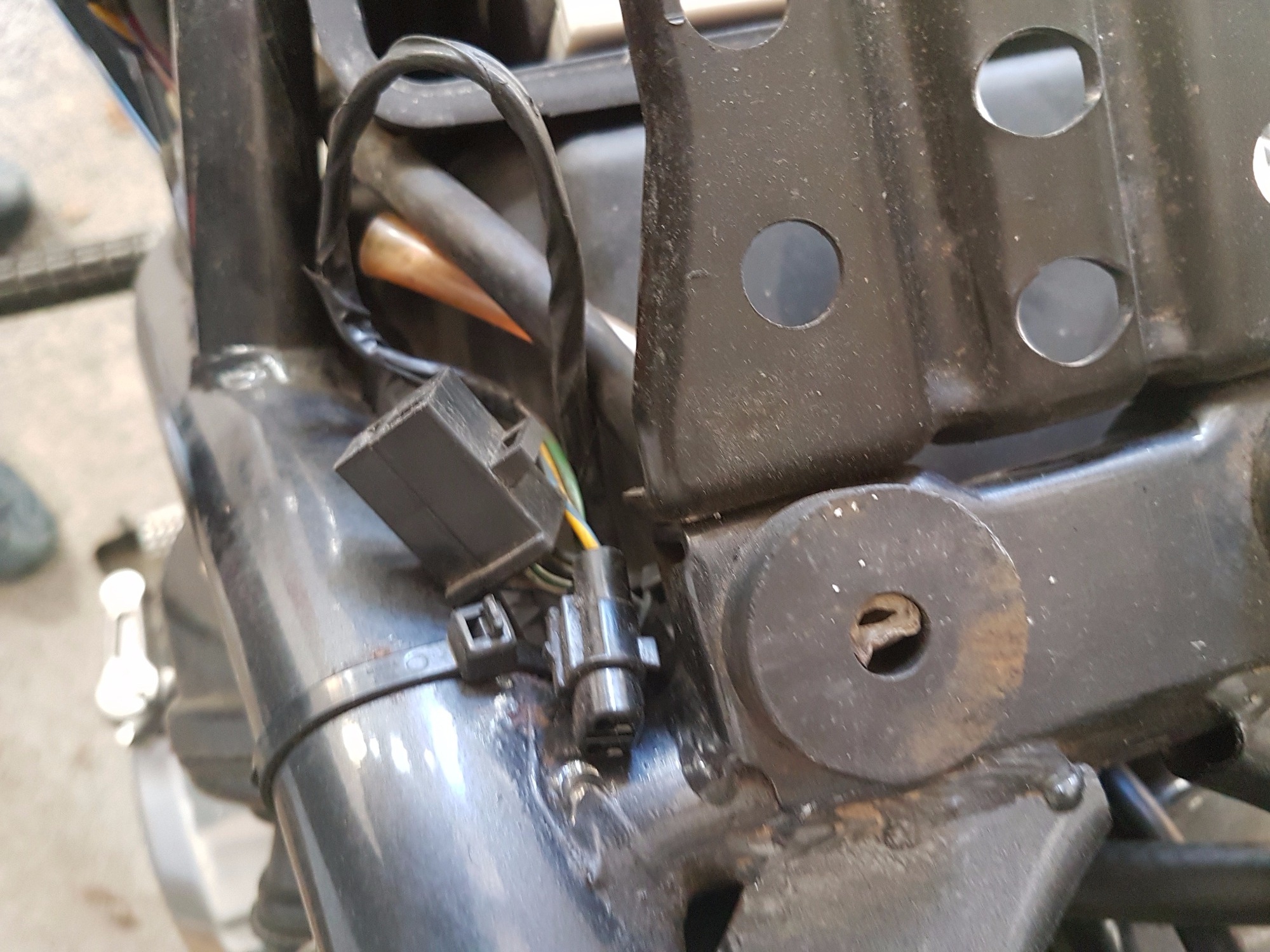

    bon mesure faite en sortie d alternateur comme tu ma dit fabrice68 toute les mesures sont environ les memes dans les 35 volts a 4000 tours la rmt dit il faut 31 volts voire plus donc ok j ai testé a ohms metre pareil toutes les mesure a environ 0,7 donc je pense que cela viens pas l alternateur apres pour le redresseur , j ai debrancher la prise du redresseur et mis le voltemetre du moins sur la batterie et sur la fils blanc le courant passe par contre pour testé comme indiqué sur la rmt faut 3 baterrie donc pas fais apres pour la charge batterie a par l alternateur le redresseur ou la batterie il y a rien d autre ? le cdi joue pas la dessus ? donc deja c est ou le redresseur ou la batterie ? par contre trouvé 1 chose bizzare sur le zeph c est 2 connecteur relié a rien
