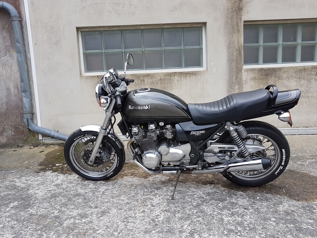

    voila vu qye les pots etaient en fin de vie changement pour des megatons long chicané (chicane en metal pas juste de la laine de roche ) 78 euros les 2 pas trop de modif a faire les pots d origine trop cher point vu bruit cela va a peine plus bruyant que les origines pneus neuf PR3 les autres avaient 10 ans donc prochaine etape le garde boue chromé

    Oui elle est chouette :bravo
    #161021
    vrai qu’il est sympa le garde boue comme ça :cheer:
    #161034
    ZephyrOliv : Ca brille, mais pas à cause du courant électrique, à ce que je comprends ”[/i]
    oui pas faux pour le courant elle aime pas trop en ce moment MDRLOL

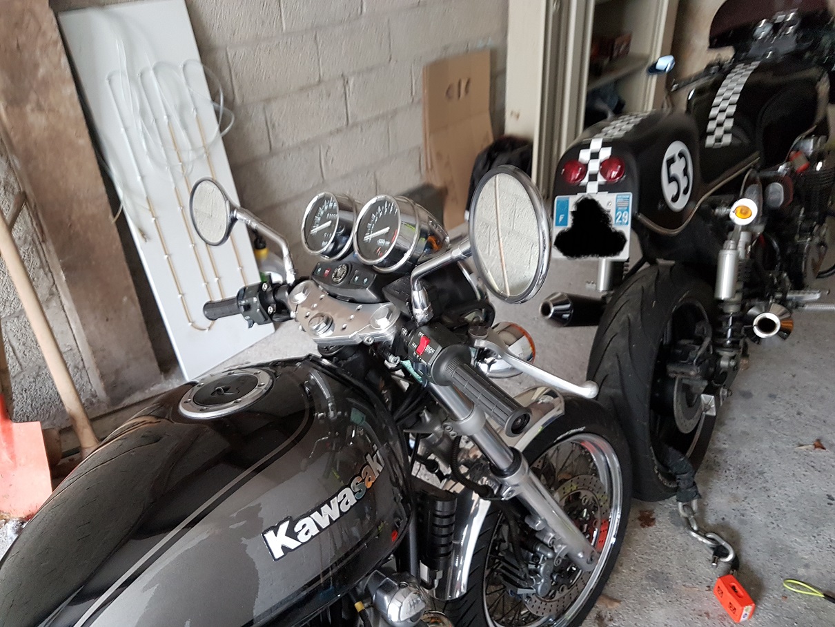

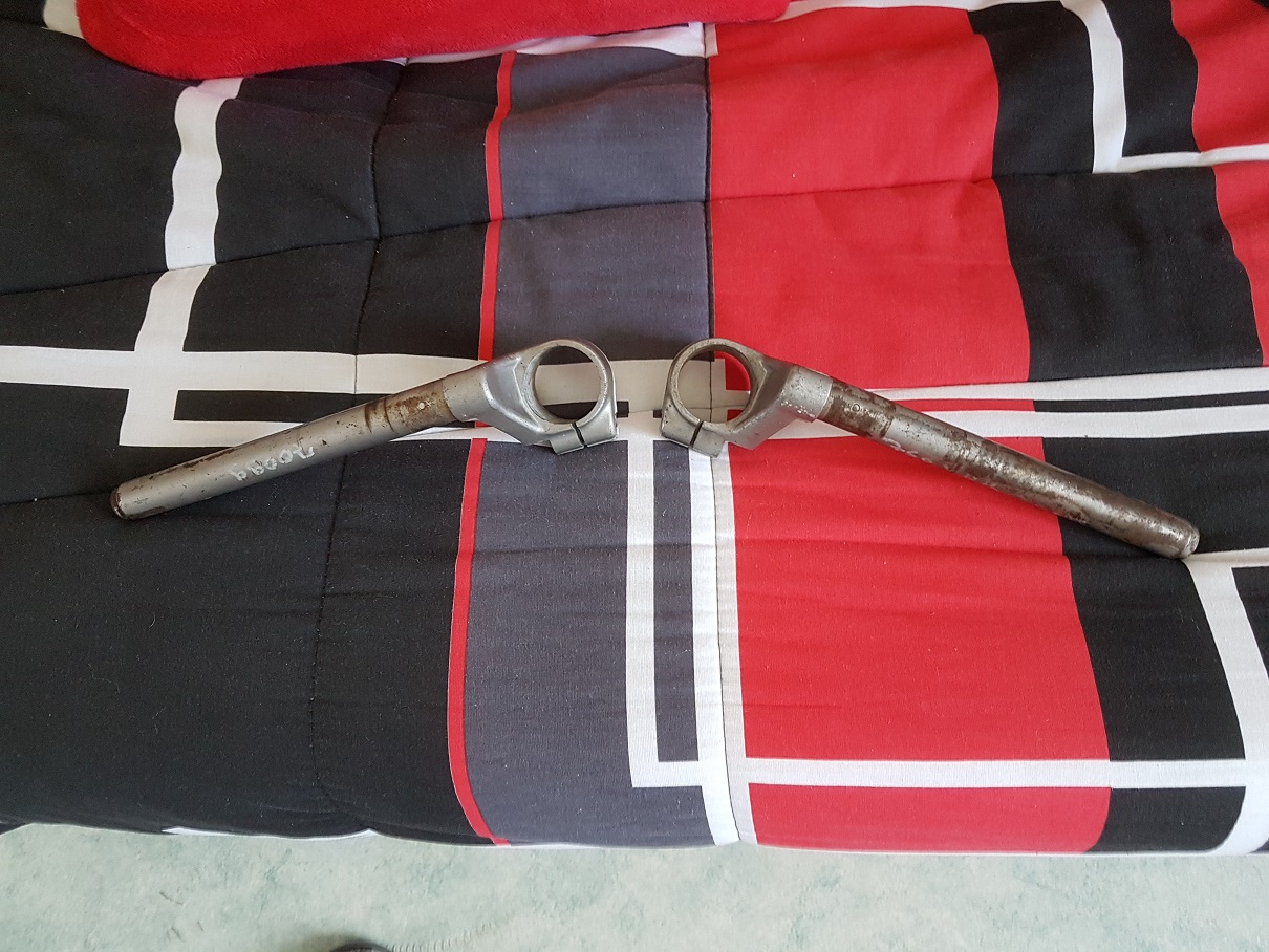

    voila trouvé mes bracelet pour pas cher 50 euros au lieu des 200 euros des tommaselli j avais le choix entre 3 models des 600 cbr pc 25 trop bas :( ( mis sur le seven ) des vfr RC 24.2 trop haut juste millieu des vfr 750 RC 36 plus qua les decapapé, apret ,peinture et vernis et roule sur le zephyr

    suite au soucis regulateur j ai refais la synchro et re soucis de frein donc refais les joint spy des etriers avant tous remarche ras ensuite adaptation des guidon vfr + polissage t fourche superieur et modif des butés T fourche inferieur bon plus qua l occasion des retros embout guidon et peut etre des soufflet fourche et je touche plus a rien
    #162621

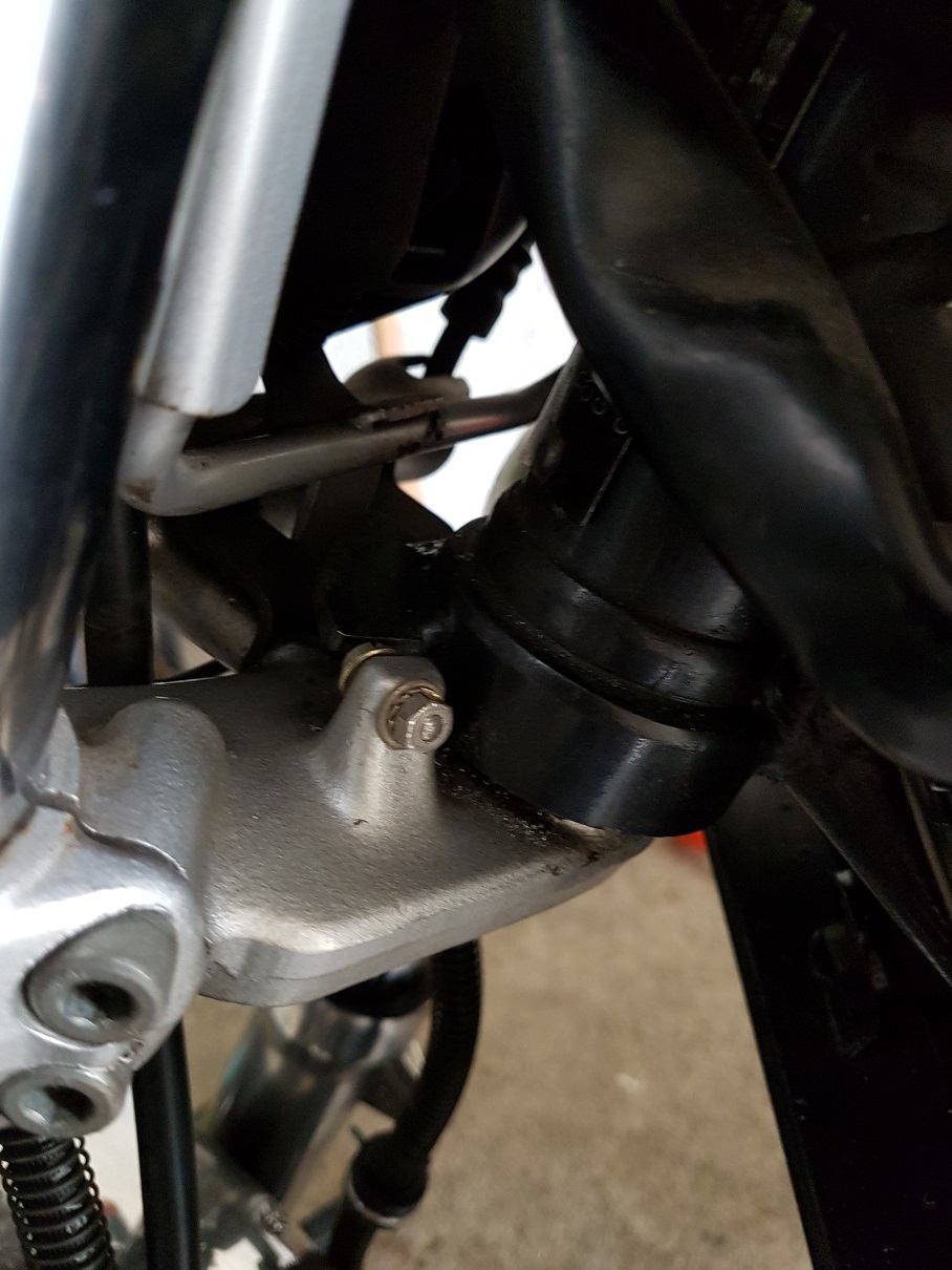

    Sympa, tu braque encore correctement ?
    #162630

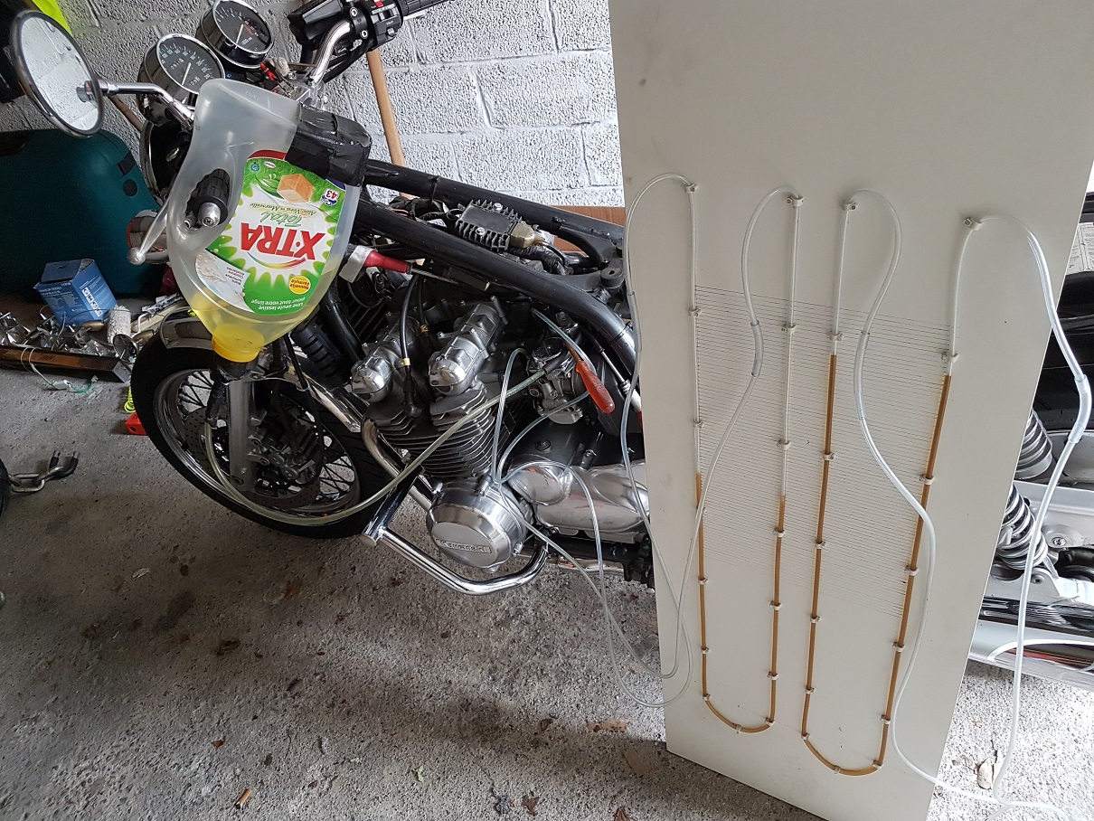

    Ben c’est bien, ton dépressiomètre, tu fais comment, tu n’as pas le même niveau à gauche qu’à droite ?
    #162634
    pour le braquage no soucis j avais fait de meme pour le seven sinon les bracelets tape dans le resa et risque de ce coincé le pouce et bobo surtout pour les manoeuvres a l arret sinon faut mettre les demi guidon droit pour pas que cela touche le resa et la cela me conviens pas en position de conduite pour le depressiometre j utilise que un coté le 2 eme m en sert pas mais quand je lavais fait j avais fait pour les 4 carbus

    Méfie toi tu devrais avoir 4 carbus, est ce à dire que le vendeur aurait mis un moteur bi cylindres :) je déconne.
    #162644
    me disais bien aussi que cela cognais en bas et que cela me rappelais un CB 500 au lieu d un 4 pattes je retourne voire le vendeur demain pour lui dire qu il ma vendu un zeph avec 2 cylindres :mdr :mdr
