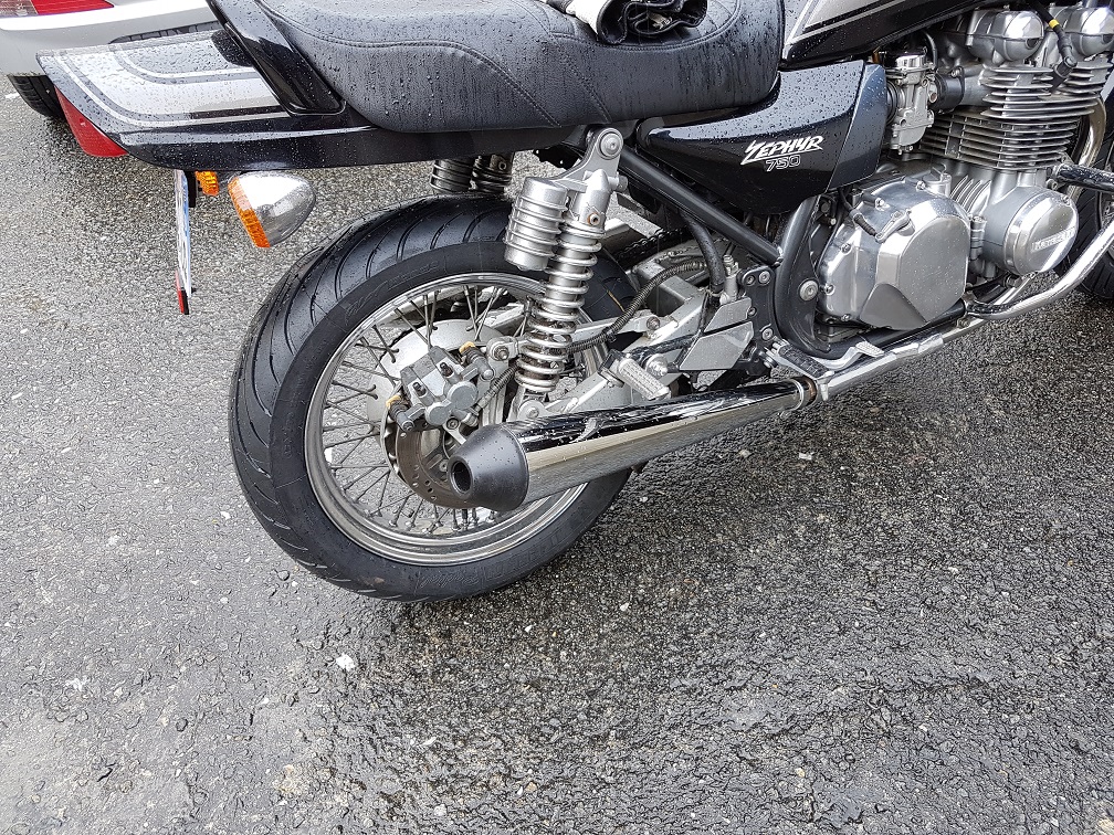

    voila vu qye les pots etaient en fin de vie changement pour des megatons long chicané (chicane en metal pas juste de la laine de roche ) 78 euros les 2 pas trop de modif a faire les pots d origine trop cher point vu bruit cela va a peine plus bruyant que les origines pneus neuf PR3 les autres avaient 10 ans donc prochaine etape le garde boue chromé

    Y en a forcément pour le prix. Esthétiquement, ça passe pas trop mal. Je voudrais bien voir une photo de l’arrière, les pots ont l’air plus fins en bout
    #160533
    j ai pas pris de derriere mais voila de 3/4 coté sur le zephyr et de derriere sur le seven c est exactement les memes pots , sauf peint en noir niveau qualité sur le seven on quasi 2 ans et demi pas bouger autre info on peu garder la bequille centrale sans soucis

    je l ai trouve très bien ,par contre vu la pluie qu il y a une bavette arrière ne serais du luxe :moque :pluie :pluie

    il n’y a pas de patte de fixation à l’arrière tout le poids repose sur le collecteur ? ton embout est de couleur noire et non chromé comme sur la photo ,tu l’as repeint ?
    #160589
    En réponse à lezef (post 156889]il n’y a pas de patte de fixation à l’arrière tout le poids repose sur le collecteur ? ton embout est de couleur noire et non chromé comme sur la photo ,tu l’as repeint ?”
    Remarque judicieuse ! Sur ceux que j’ai installé sur ma 1100 XS, qui me semblent être les mêmes en noir et en version courte, il y avait une glissière sur le coté interne, sur laquelle il fallait greffer une patte de fixation pour aller par exemple au repose-pied L’embout noir est amovible et on peut insérer in DB Killer, parce que dans ces pots peu chers, il n’y a aucune chicane, et bonjour le bruit
    #160592
    Les gars ouvrez vos mirettes et lisez bien, les embouts chromés appartiennent à la seven c. :)
    #160607
    pour repondre au plusieurs questions effectivement il y a une glissiere coté interne avec patte de fixation fournit que l on met au meme emplacement que celui de la zephyr pot d origine au niveau des reposes pieds sur le seven j ai repeint le corps en noir et laissé l embout en chrome inversement sur le zephyr le conne est pas démontable c est soudée il y a des vrai chicane a l interieur et aussi de la laine de roche ce n est pas un systeme db killers avec laine de roche demontable qui font un bruit monstrueux meme avec le db killers deja essayer ce genre de pot :( la le son reste tous a fais correct tu reveil pas tous le quartier en la demarrant un poil plus fort que l origine voila 2 lien you tube pour le son le 1 er viens du forum seven ou je suis et c est les meme pots soudé non demontable pour exemple le 2 eme des megatons demontable avec db killers

    pas essayer les memes pots soudé en version courte pour ma part la version longue sont pas trop bruyant effectivement comme tu dit une bonne alternative si les pots sont en fin de vie les marving adaptable sont dans les 300 a 350 euros les kawa d origine je parle meme pas du prix sa pique :(

    le preparateur de café racer rewheeled met les memes pots sur c est prepa cafe racer et la on vois c est des versions courte rallongé avec des tubes les versions longue devais pas exister a l epoque 1 er video avec le son
