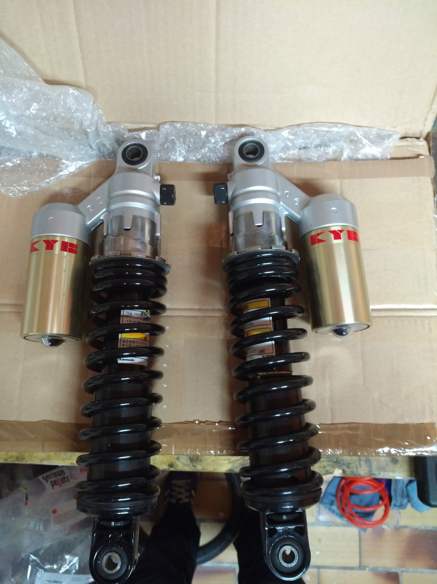

    #195874
    Amorto reçu et monté Le changement et radical en conduite! L’effet pompe à vélo a disparu c’est plus rigide que du bonheurs. Petite question à ceux qui on posé des amorto de zrx vous avez mis quoi au niveau des réglages??? J’ai mis le ressort au mini, compression et détente à 2, je pèse 75kg avec l’équipement. J’ai aussi monter les durites avia, j’ai galéré pour la purge j’ai des bulles qui étaient récalcitrantes au niveau des étriers mais maintenant c’est bon.
    #195876
    Pas d’expérience de ces amortos, mais bon, généralement, le principe de fonctionnement est identique. Il faut régler le ressort en fonction du niveau de confort que tu souhaites Si cela te satisfait sur la position la plus souple, garde la Pareil pour détente et compression, tu mets sur 1 et si ça te va tu gardes, sinon, tu changes de chiffre progressivement jusqu’à ce que cela te convienne. Il te faut repérer le réglage idéal pour toi seul, et celui pour le duo
