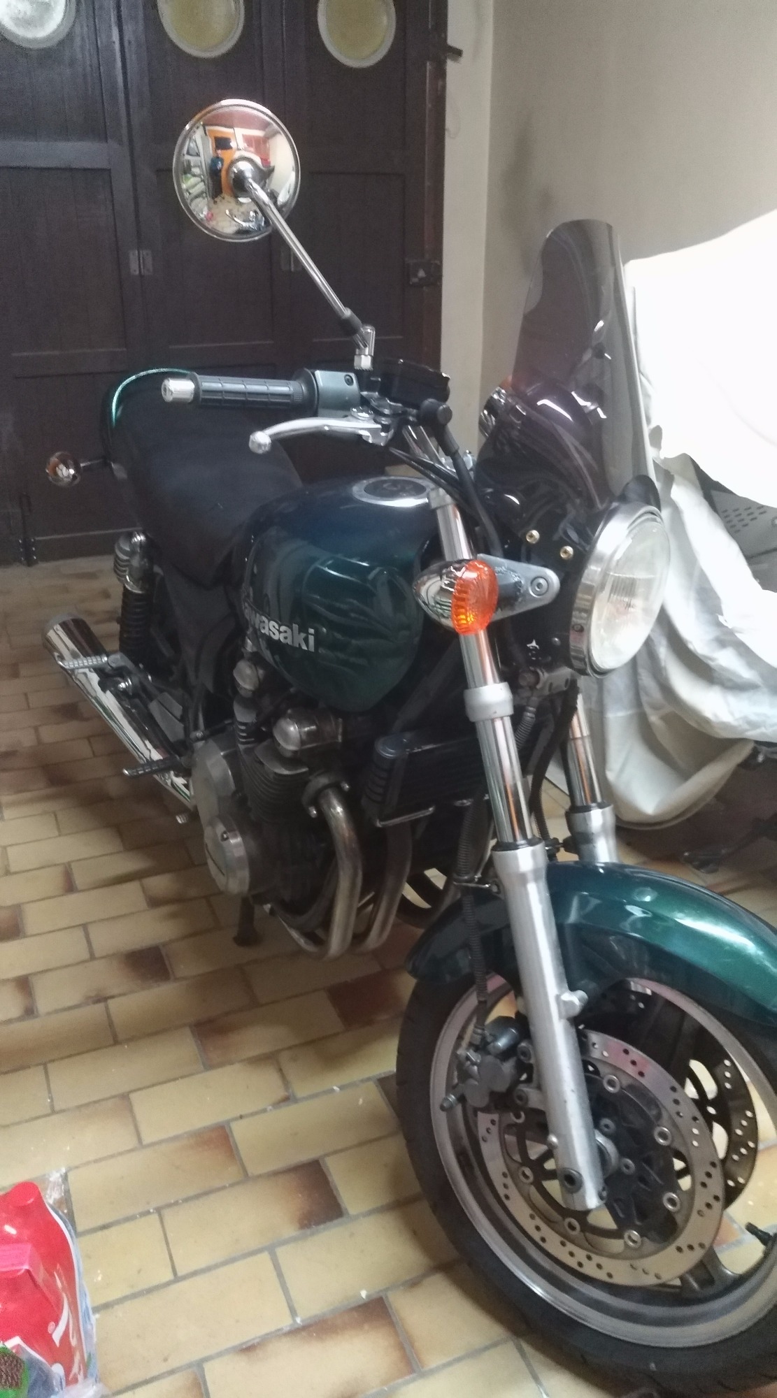

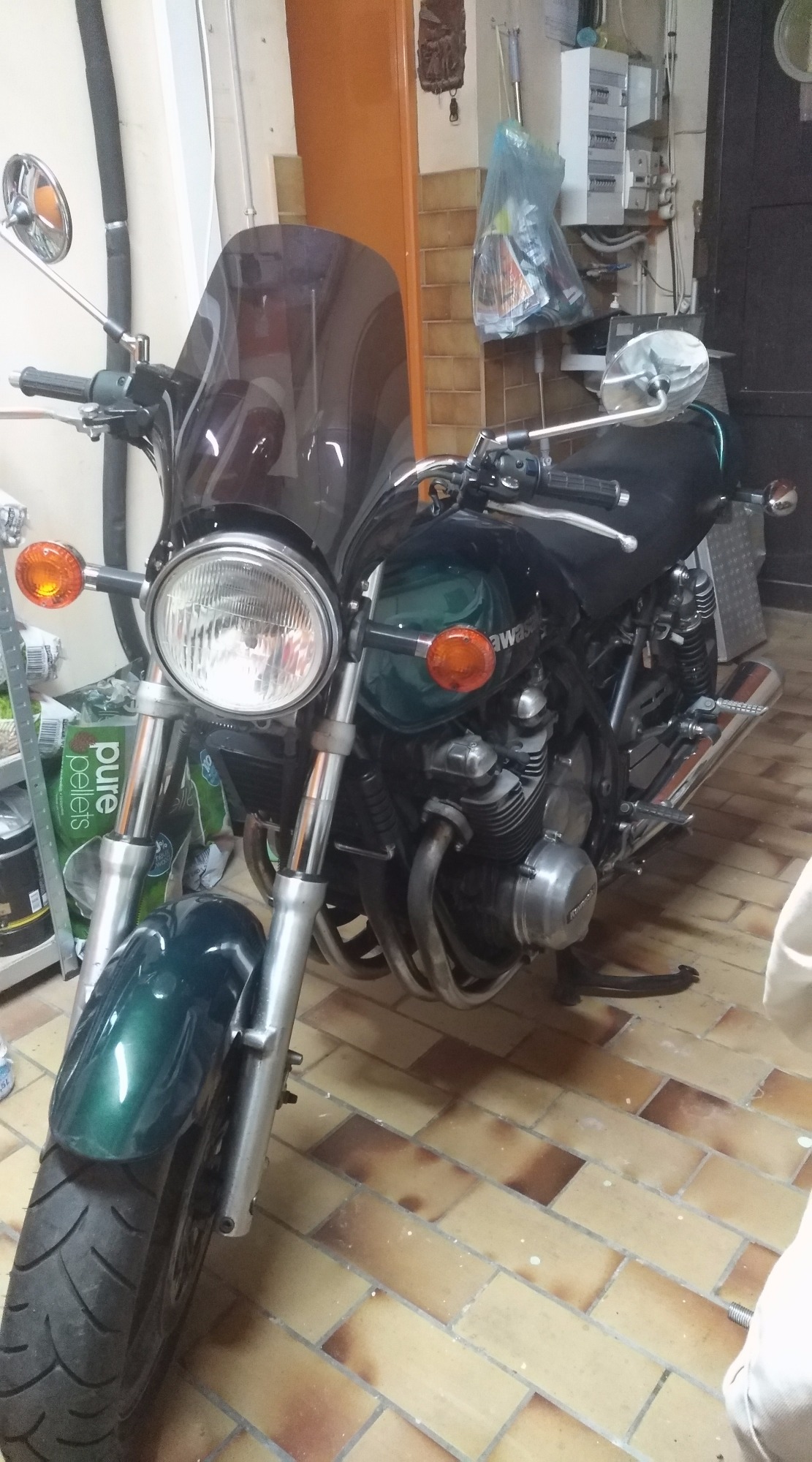

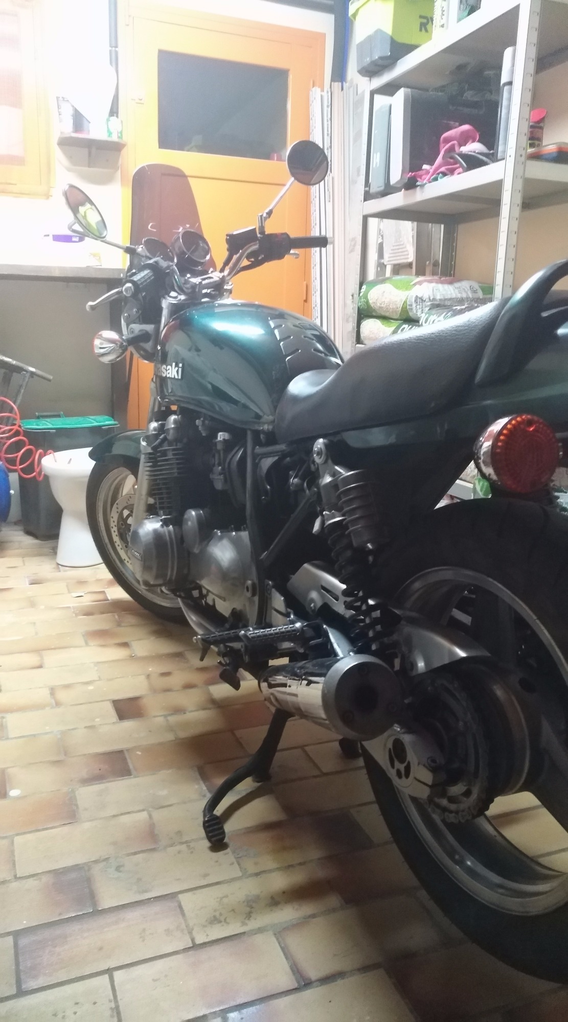

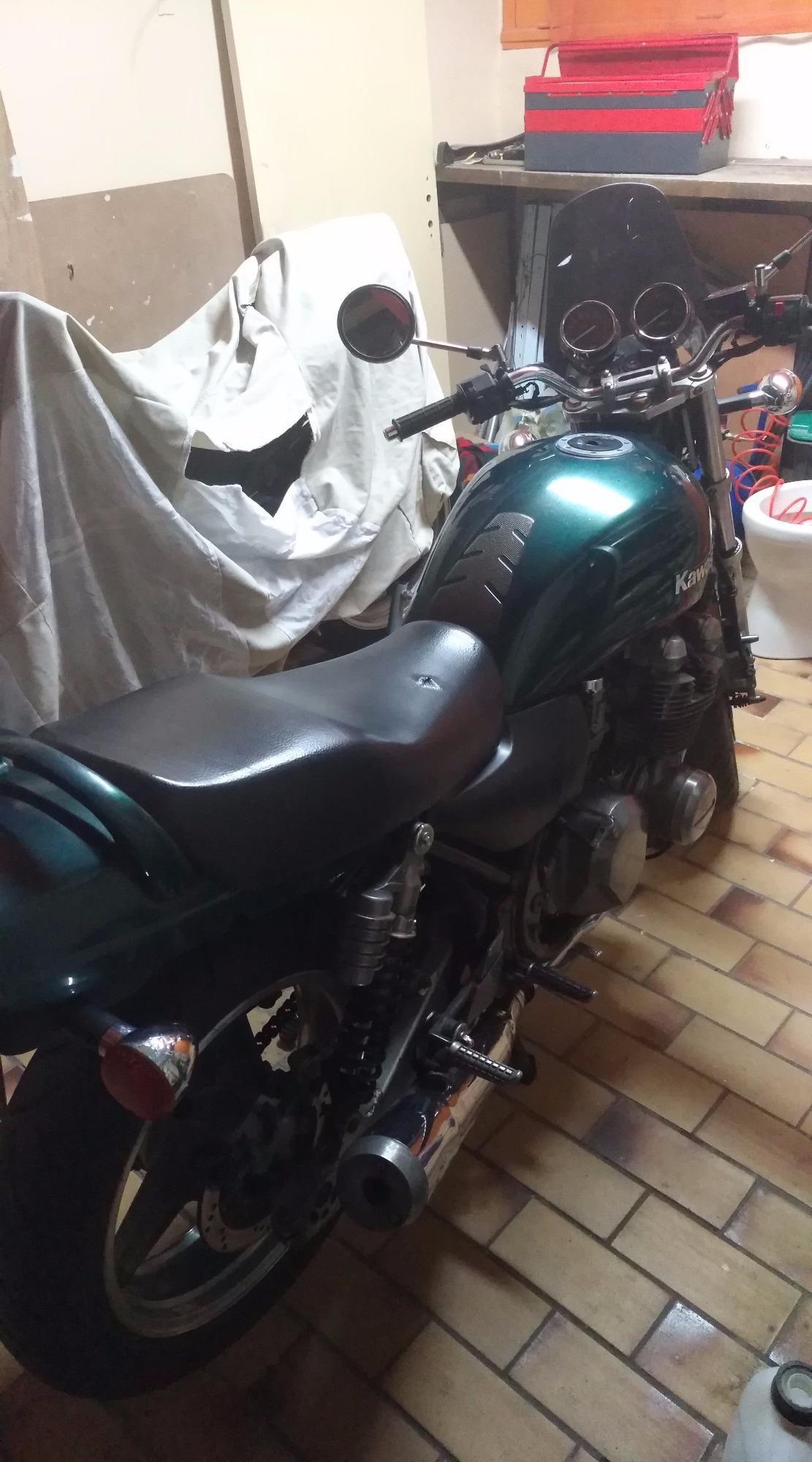

    Voila j’ai récupéré la moto hier que j’avais réservé! Donc une Zephyr 750 mise en circulation en Juin 92 avec 45 300km au compteur! Ce que je vais lui refaire rapidement: – Réparer la fuite du réservoir! il est devenu poreux donc il subira un traitement restorm – vidange moteur car la couleur de l’huile… – changement des joint spi de la fourche car ça pisse – purge des freins – la jauge à essence n’a pas l’air de fonctionner donc je vais y regarder. Par la même occasion je suis à la recherche de la RTM, si quelqu’un à ca en PDF ;) Par la suite ( pour l’hiver certainement) je vais la démonter en grande partie et lui refaire une beauté. Je sais pas encore si je la laisse plus ou moins d’origine ou si je sort la disqueuse pour lui faire une prepa type cafra ou scrambler ( désoler si ça brule les yeux de certains :P )
