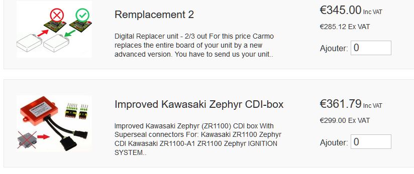

    Pour ce qui est de la sécurité béquille pas de soucis tout fonctionne nickel pour ce qui est des quatre fils simplement supprimés ce serait une puce ou un truc du genre dans le cdi qui les remplace .Bonne soirée les zamis à une concentre dans l’avenir je l’espère .

    Si tu as tout bien suivi, Zepho’, les quatre fils en rab, ben ils sont en rab. C’est des sécurités qui dans l’origine avaient tendance à tomber en panne. Au fait la sécurité béquille fonctionne t’elle encore ? Chez moi ça avait disparu, mais je ne sais pas si avant de mettre le boitier elle marchait.

    Ce qui serait bien maintenant, c’est que j’y comprenne quelque chose … Ton CDI d’origine est foireux ou pas ? (il s’est transformé en CDD ?) Qu’as-tu fait des quatre fils en rab ?

    La sonde de dépression envoie des signaux au boitier pour gérer l’avance à l’allumage Serait-il possible que le boitier Carmo se passe de la sonde de dépression ? Y en a d’autre qui ont monté des boitiers identiques, ils doivent avoir un avis là-dessus. Et le fabriquant doit bien avoir aussi son mot à dire à ce sujet
