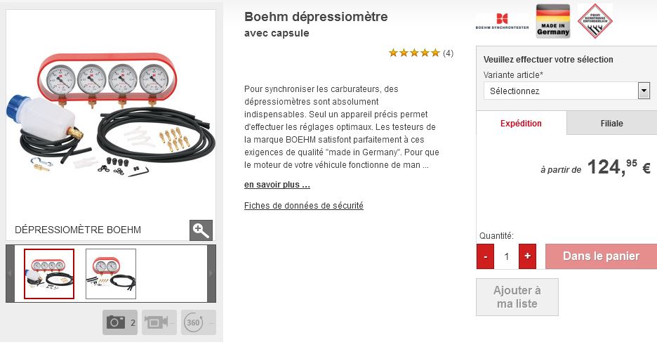

    Moi j’ai un depressiometre de chez Louis Moto, acheté 65e en promo (souvent au printemps les promos :) ) dans ce style.
    #159516
    Fabrice, c’est le modèle que tu montre que tu as eu à 65ç ? Je vise celui là et depuis que je guette chez Louis, je ne l’ai jamais vu en dessous de 229.95 ç Si, quand ils font les ristournes, mais même avec il reste cher.
