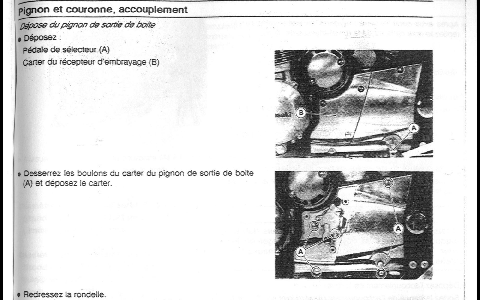

    #159259
    Là c’est peut être plus clair…
    #159266
    Voilà grà¢ce à vous les gars,une vis du récepteur tiens aussi le carter donc opération réussi merci pour les photos,donc au remontage ont est quitte pour une purge récepteur merci encore je ne vais pas dormir dans le garage ce soir

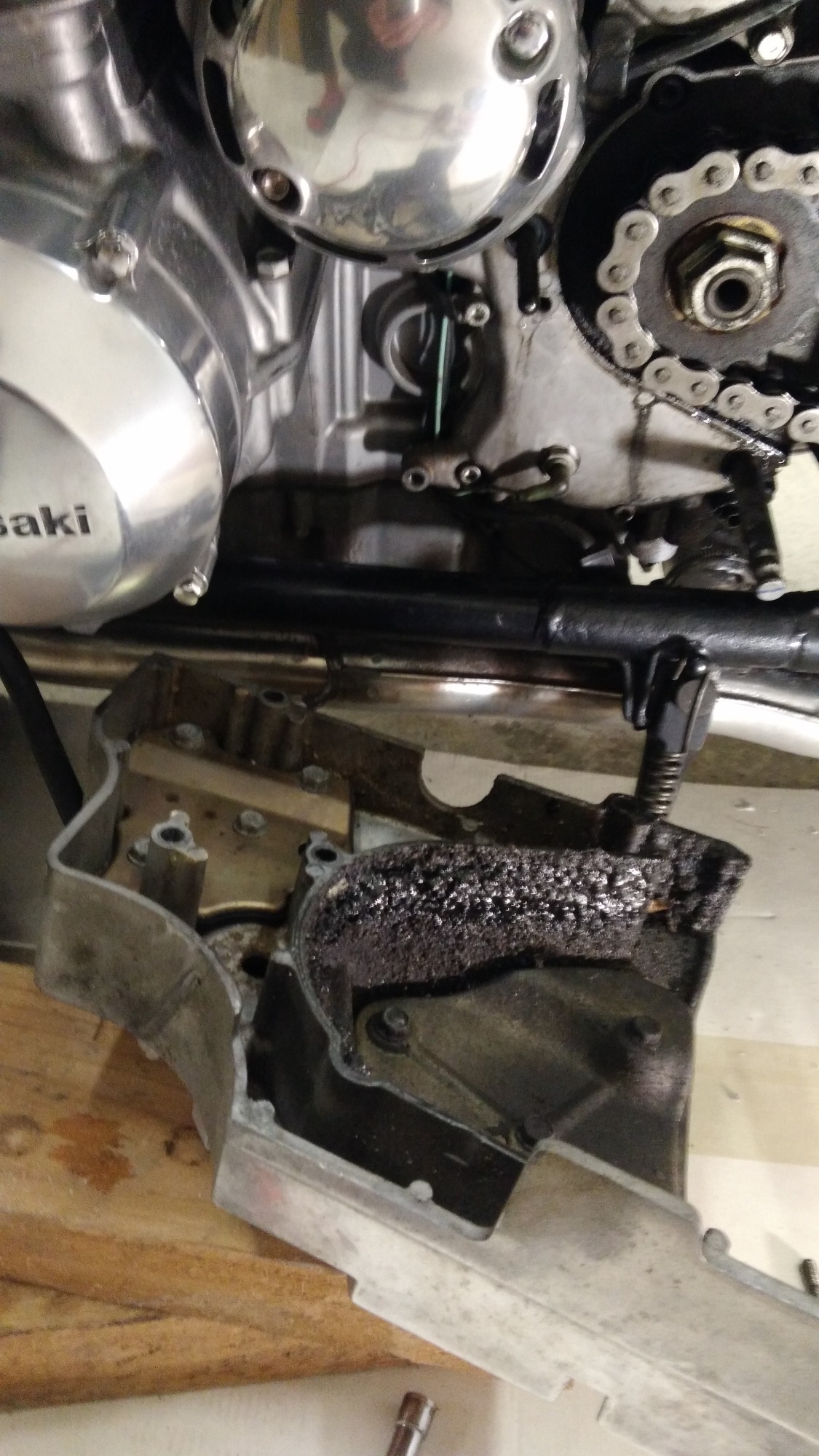

    #159270

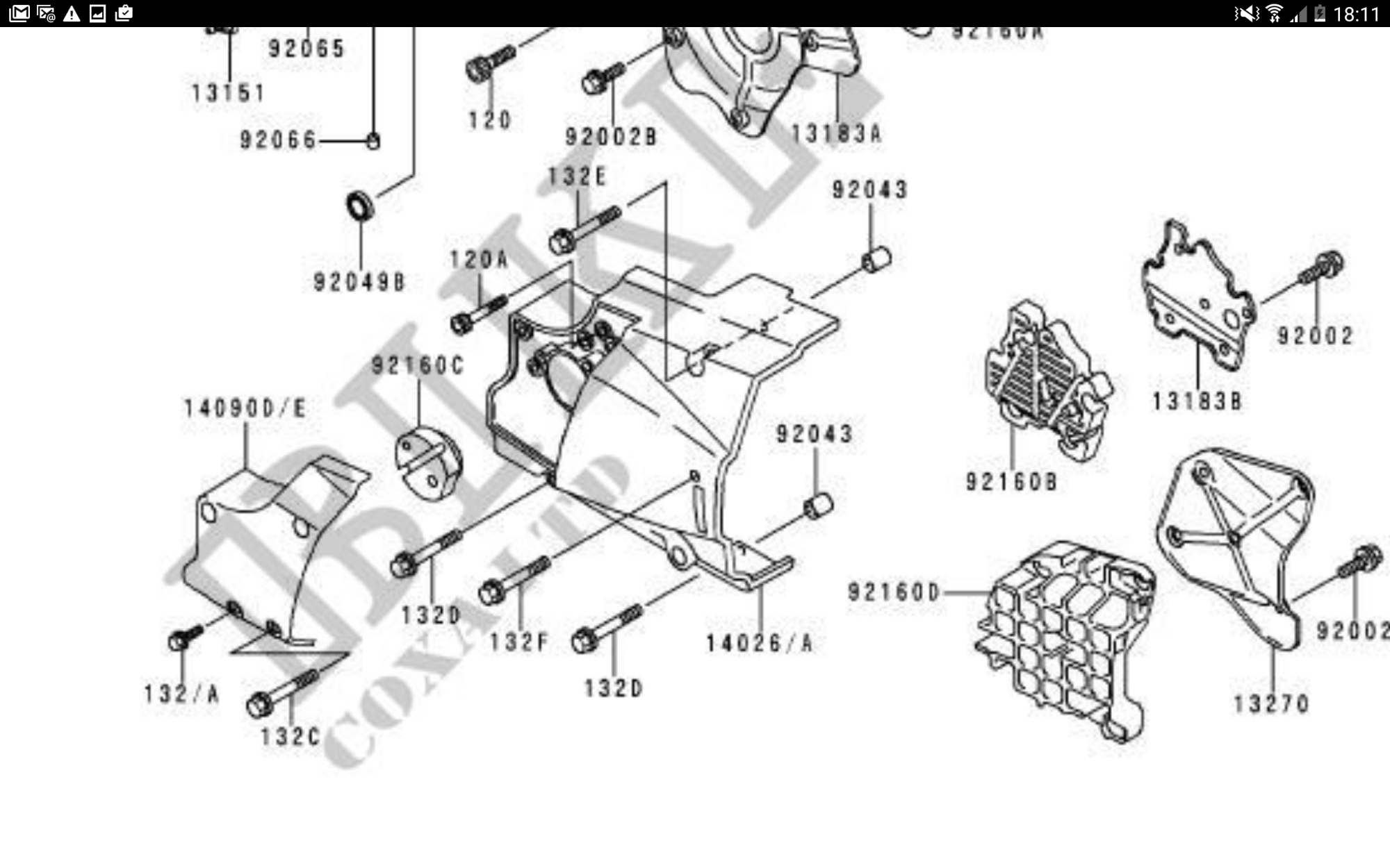

      Ça c’est un carter sale ? :blink: On mangerait dedans. Puisqu’on est dans la zone, c’est quoi ce gros machin en caoutchouc (92190 ?), à quoi ça sert ?
      #159274
      92160, d’après ce que j’ai compris ce sont des silentbloc, ca vient de là les petits morceaux de plastique noirs qu’on retrouve éparpillés un peu partout quand on nettoie sa moto! Et oui zetienne, quand j’ai lu ton poste je m’suis dit, il a raison! C’est pour ca que j’ai ete chercher la deuxième image!
