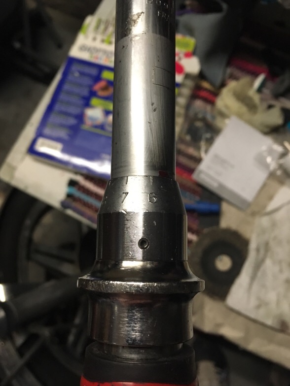

    #159339
    C est pointu a ce point ce truc?? C est la s306 100d J ai 2 vis qui permettent de tourner la bague et de mettre le 0 quand celle ci est au ras de la valeur demandée. C est pas un réglage ça?
    #159359
    normalement sur cette clé tu as la plage de serrage de la clé qui est gravée sur la clé .Pour le carré il est interchangeable en fait c’est tout le cliquet qui se demonte en appuyant a l’extrémité de la clé .la vis que tu montre doit servir à étalonner la clé mais je te déconseille de le faire car il faut un « banc  » deja étalonné .Facom peux te controler et étalonner ta cle moyennant finance bien sur ;de plus la clé est livrée neuve avec un certificat d’étalonnage.
    #159369
    En réponse à harold (post 155640]C est pointu a ce point ce truc?? C est la s306 100d ”
    La résistance du métal varie avec la température, donc le couple de déclenchement aussi; mais là je pinaille un peu, voire même beaucoup. Pour serrer une culasse ça va parfaitement je voulais juste faire passer qu’un outil s’use/se déforme dans le temps donc doit être « corrigé ». Comme dit Lezef, les outils de précision (palmer, comparateur d’alésage, clé dynamo) de bonne qualité sont livrés avec un certificat qui garantit la précision de la mesure. Par la suite le fabricant peut refaire l’étalonnage. De mémoire le réglage que tu montres permet de finasser entre les valeurs « rondes »donc de régler à 1,250, 1,5 ou 1,750 etc; Le prix que tu annonces, c’est le tiers du tarif Facom pour du neuf; à priori belle affaire ;) .
