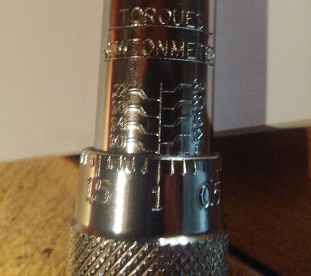

    Messieurs, j’ai besoin de vos lumières. J’était en train de remonter mon embrayage cet aprem quand vint le temps de serer le plateau de pression. Je regarde la rmt, il est dit de serrer les vis du plateau à 0.9 m.daN. ma clé dynamo est en NM donc je regarde sur internet pour convertir et ça me donne 9NM. Je règle donc ma clé comme ceci : Je vis les 5 vis en buté à la main puis je commence à serrer à la clé dynamo. Mais je commence à avoir des doutes, quand je sent que ça commence à serrer vraiment fort, et que la clé ne déclenche toujours pas. Je me dit que je vais pas jouer au con, et je la règle au mini (4NM). Je continue à serrer et la, catastrophe… la vis à cédée… Du coup, commande d’une vis de plateau chez kawa Nantes. Et maintenant, vas falloir que j’extraie celle qui à pété. Si j’ai bien compris, il vas falloir que je perce la vis avec une mèche de 4 et que je l’extraie avec un extracteur. Pour l’extracteur en question, j’ai vu ce kit ce kit sur louis moto. Mais 1 étoile pour 7 avis, ca m’enchante pas trop… Si vous avez des conseils je suis preneur. Maintenant la question principale : Est-ce que j’ai serré trop fort ? me suis-je gouré dans les conversions ? est-ce que c’est ma clé qui est à la rue (c’est la premiere fois que je m’en sers) ? voila, je suis un peut perdu quoi :laugh:

        En réponse à badou (post 155287]Messieurs, j’ai besoin de vos lumières. J’était en train de remonter mon embrayage cet aprem quand vint le temps de serer le plateau de pression. Je regarde la rmt, il est dit de serrer les vis du plateau à 0.9 m.daN. ma clé dynamo est en NM donc je regarde sur internet pour convertir et ça me donne 9NM. Je règle donc ma clé comme ceci : Je vis les 5 vis en buté à la main puis je commence à serrer à la clé dynamo. Mais je commence à avoir des doutes, quand je sent que ça commence à serrer vraiment fort, et que la clé ne déclenche toujours pas. Je me dit que je vais pas jouer au con, et je la règle au mini (4NM). Je continue à serrer et la, catastrophe… la vis à cédée… Du coup, commande d’une vis de plateau chez kawa Nantes. Et maintenant, vas falloir que j’extraie celle qui à pété. Si j’ai bien compris, il vas falloir que je perce la vis avec une mèche de 4 et que je l’extraie avec un extracteur. Pour l’extracteur en question, j’ai vu ce kit ce kit sur louis moto. Mais 1 étoile pour 7 avis, ca m’enchante pas trop… Si vous avez des conseils je suis preneur. Maintenant la question principale : Est-ce que j’ai serré trop fort ? me suis-je gouré dans les conversions ? est-ce que c’est ma clé qui est à la rue (c’est la premiere fois que je m’en sers) ? voila, je suis un peut perdu quoi :laugh:”
        9nm pour un plateau d’embrayge cela me parais énorme ,0.9nm à la limite les quelques dernier que j’ai fait étaient à 1.4kg même si les 2 mesure sont assez proche ( de mémoire ) à 4nm tu doit pas être loin d’arracher le filetage de ton plateau alu non ?

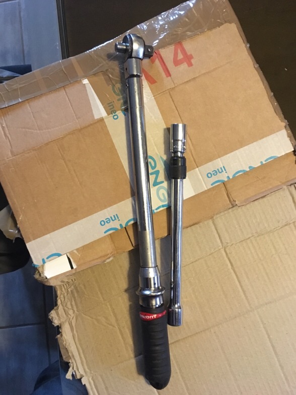

        Me voilà équipé! 80ç frais de port compris sur lbc de 20 à 100 nm
        #159312
        Je me méfierais de cette clé pour les petits couples, le bras de levier me semble immense pour serrer à 20 Nm, qui est une valeur très faible.
        #159321
        Tu veux serrer quoi comme vis avec ? C’est un carré de combien ? 1/4 – 1/2 pouce ?
        #159324
        En réponse à zetienne (post 155622]Tu veux serrer quoi comme vis avec ? C’est un carré de combien ? 1/4 – 1/2 pouce ?”
        C est un carré pour grosse douilles donc sûrement 1/2. Je veux serrer tout ce que je peux sur la moto. Jusque là, j utilisais une clé avec un Bras encore plus long et je me dis que facom doit être plus fiable.
