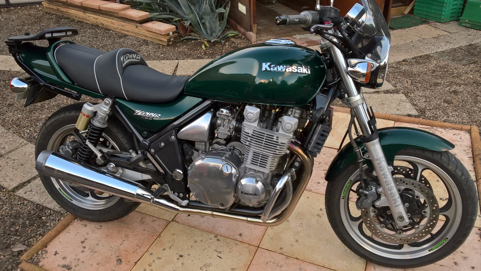

    j en ai vu sur le coin coin si non Zétienne a raison j en ai acheté un en GB 349 E en inox . il prend une petite couleur bronze après quelques km j aime bien et il est plus léger c pour une 11 mais c pareil

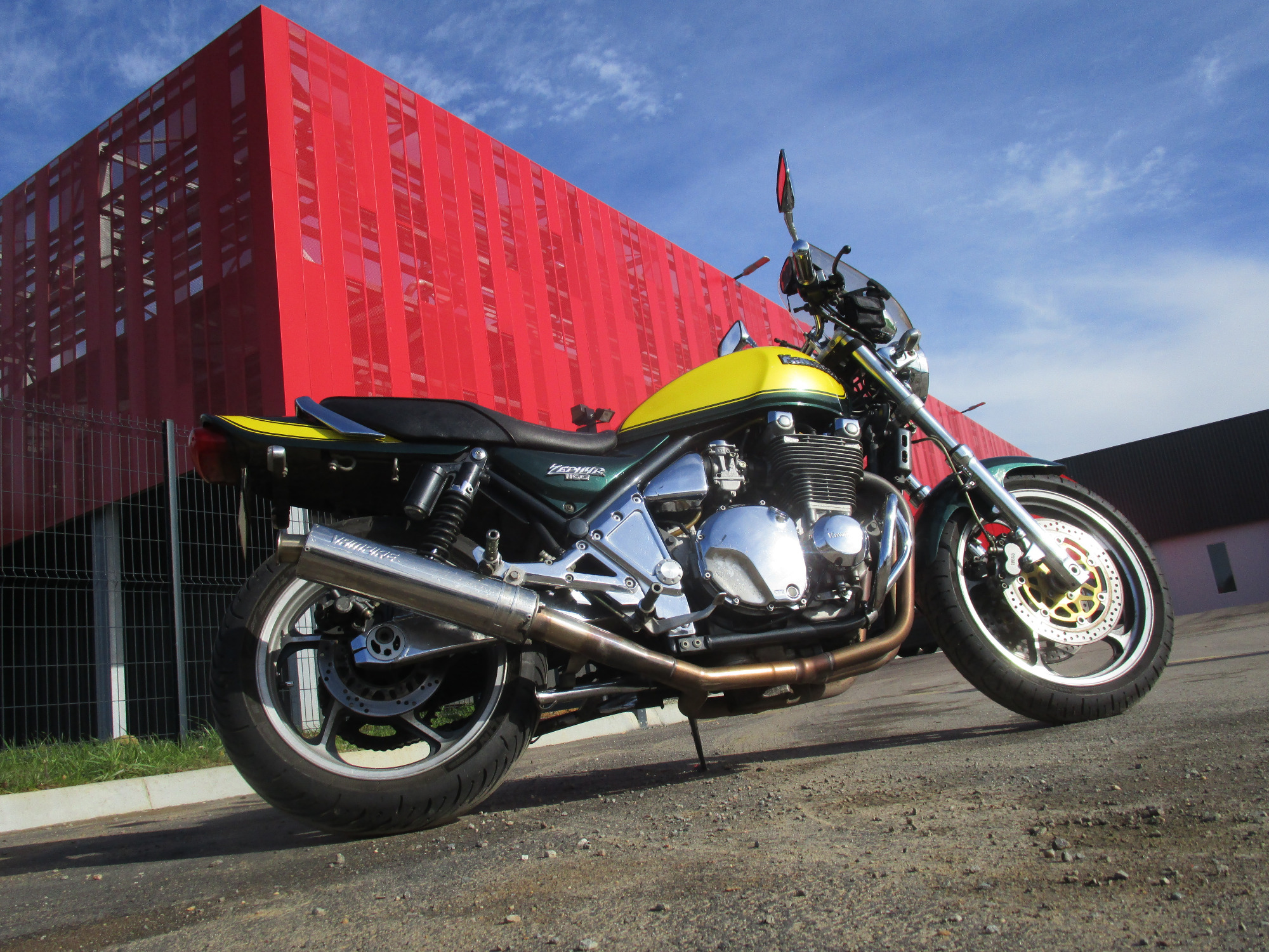

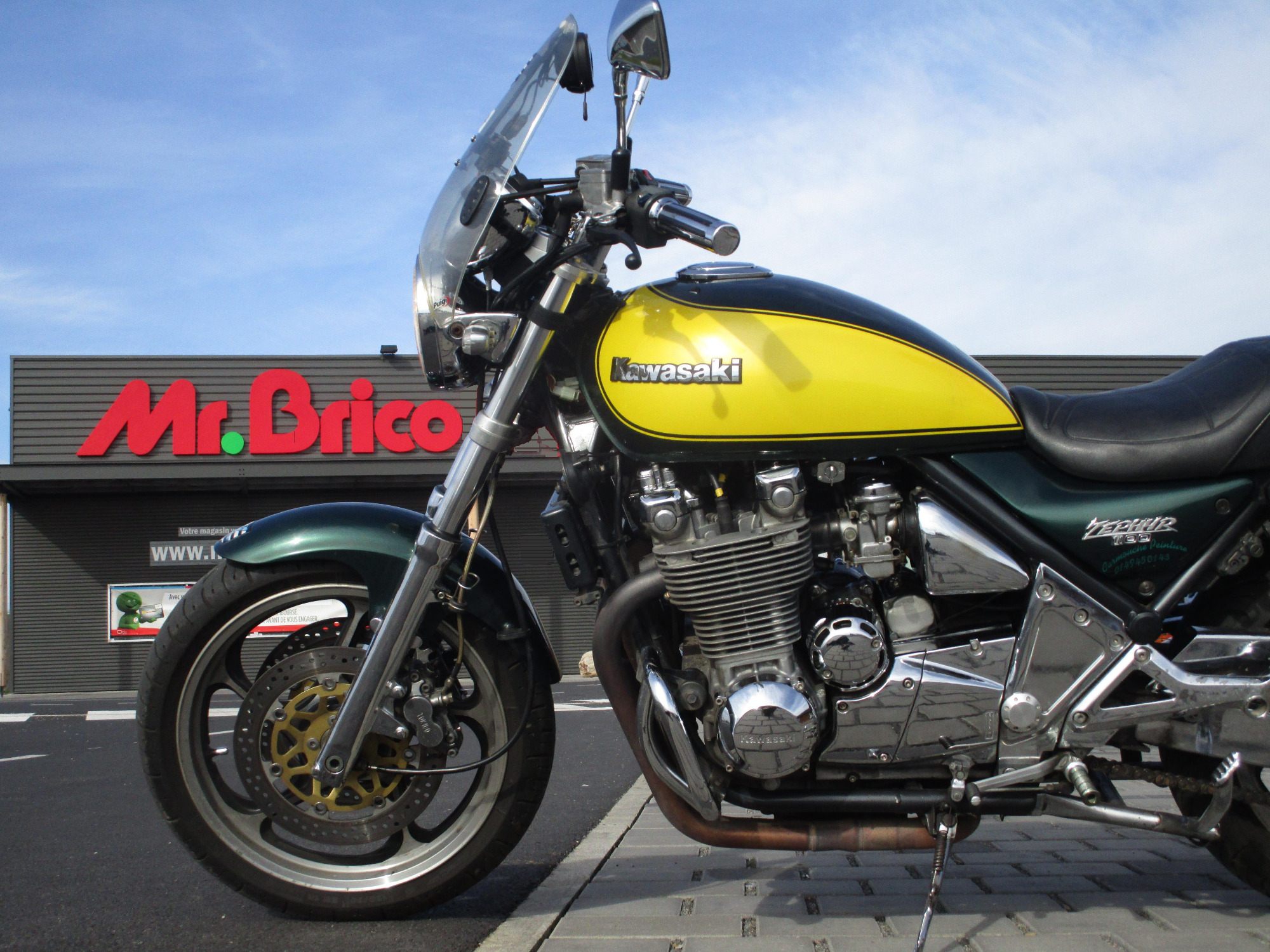

      Un collecteur c’est comme un slip Il peut se trouer et il peut aussi prendre une belle couleur bronze. Pas moyen de vous trouver une photo, mais y a bien un zéphyrien qui doit avoir ça, histoire d’illustrer. En images c’est plus parlant
      #158106
        En réponse à ZephyrOliv (post 154403] En images c’est plus parlant”
        Par exemple…

        En réponse à Ben (post 154407]En réponse à ZephyrOliv (post 154403] En images c’est plus parlant”
        Par exemple… ”[/i]
        BeaU zéphy tu as quoi comme pot
        #158586
        comme ça :salutzc
