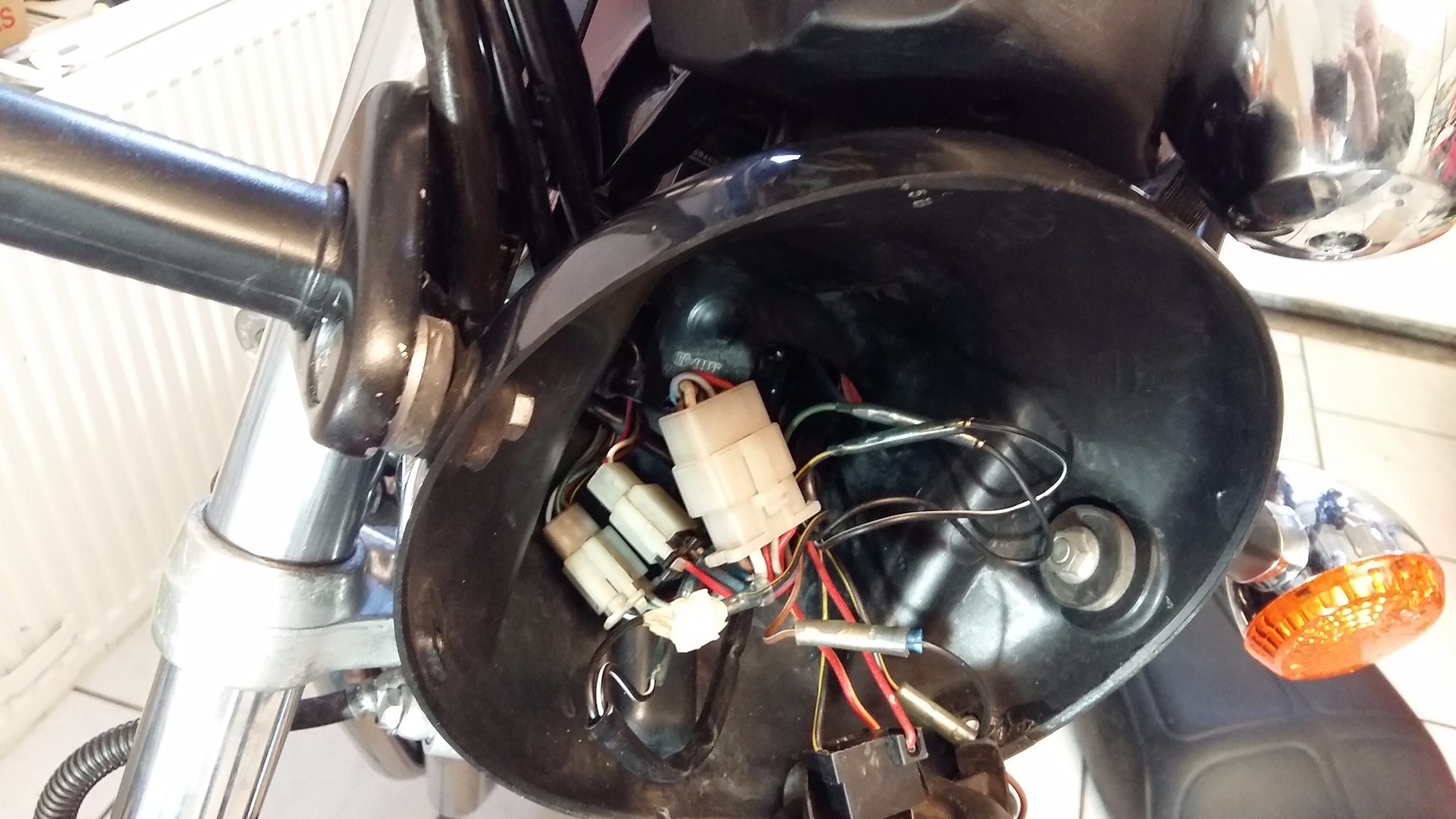

    Bonsoir , avant de tt demonter , j aimerais avoir votre avis sur ce problème électrique sur une partie de mon tableau de bord zephyr 1100 . Je pensais ah départ que la batterie était hs . Pas de jus au démarrage … après recharge sur 10 min avec le chargeur du lidl , elle se met en cours mais toujours sans Voyant. Pas éclairage non plus des compteurs . J ai vérifié les fusibles . Ils sont ok . En attente donc de vos réponses . Merci !!!!

        Ça y est … je ne pensais pas mais une des cosses . Celle du milieu était déconnectée . Ouf c était juste ça . Comme quoi … les pbs compliqués ont souvent des réponses simples . En tt cas merci pour tout vos messages !!! La communauté est top !!!
