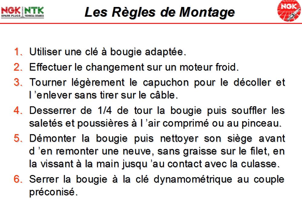

    Ce que je veux dire c’est que je ne suis pas mécanicien de formation, je suis autodidacte donc au début comme tout le monde quand internet n’existait pas je faisais des choses à ma sauce avec plus ou moins de sucés après je me suis appuyé de documents et maintenant l’age venant j’ai de l’expérience et il y a des trucs que je ne remet plus en question, le couple de serrage et important et doit être fait dans de bonnes conditions moteur froid, je reste ouvert pour continuer à apprendre, la théorie c’est bien on lit plein de choses sur le net, rien ne vaut la pratique, par contre je ne met pas de graisse sur mes bougies ce n’est pas nécessaire dixit NGK.

    J’avais téléchargé un pdf d’NGK, il est complet voici le lien: http://guzzitek.org/documents/allumage/NGK_Symbol_CrossRef_201301(F_GB).pdf

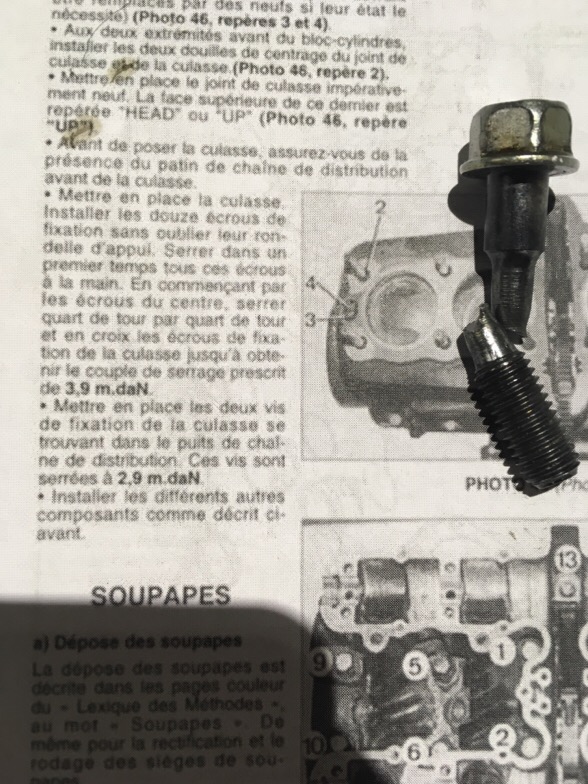

    En réponse à harold (post 153198]Bon les copains, bilan mitigé pour le moment. Objectivement, ça avance. La nouvelle culasse est en place et je n ai pas perdu mes repères pour le calage de la distribution. J avais toutes les pastilles pour monter un arbre à cames mais il m en manque pour l autre. Pour tout serrer, j ai utilisé ma clé dynamométrique achetée 20ç à l époque et j ai fait la douloureuse expérience du mauvais matériel. En effet, j ai cassé une des vis du puit de chaîne alors que la clé etait réglée à 2,9kg. Dans mon malheur, j ai la chance de tout avoir en double donc démontage de la culasse, extraction du bout sans difficulté et remontage. Je pense qu au bout d un moment, il faut investir dans du matériel qui tient la route. Du coup, j en ai commandé une sur le bon coin. J ai remonté le collecteur et les pots, il me faut remonter la rampe à carbu etc… et attendre mes pastilles. J ai constamment gardé la chaîne de distribution sous tension donc ça tombe bien visiblement. A suivre. Dégouté !!
    Je reviens un peu là dessus: Tu parles de 2.9kg, vu la taille de la vis sur la photo (c’est du 6), si tu l’a serré, c’est énorme, les vis de 6 se serrent à 1.2, 1.5 grand maxi. Pour le desserrage, je prends aussi la clé dynamo de 0.5 à 1kg au dessus du coulpe de serrage, si ça déclenche sans venir, je chauffe + WD40, si çà ne vient toujours pas, un cierge, une prière, si toujours pas, je force et…. (paf le chien).

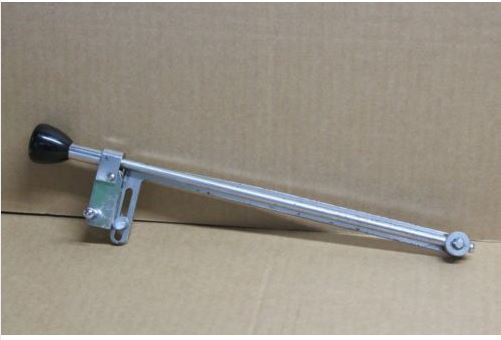

    J ai suivi ça :
    #157013
    Vu, si ils le disent, c’est du 10 avec un étranglement, bon ben ça vient de la clé. J’ai ça comme clé, c’est du Facom, 1/4 de pouce elle va de 0 à 3.6 de 0.2 en 0.2. je l’ai depuis plus de 40 ans.

    vous auriez pris quoi pour un usage moto? la ks qui fait 1-25? la facom qui fait 1-5 mais a 95ç sur le bon coin

    La classe de ces 2 vis est différente, c’est du 10-9 ou 12-9 je ne sais plus, il ne faut pas les confondre avec celles du couvercle des l’AAC en plus elles ont une lg spécifique.
