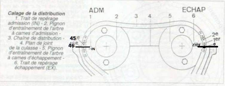

    D’après ce que je crois comprendre: -Tu mets le vilebrequin sur le trait après le T. -Tu mets le repère Z7EX de l’arbre à came d’échappement parallèle au plan de joint de la culasse vers la droite. -La tu mets la chaîne de distri en la tendant sur le pignon de l’arbre d’échappement. -Tu pose l’arbre d’admission avec trait du repère IN du pignon parallèle au plan de joint de la culasse. -Tu compte les axes de la chaine de distri en partant de la droite vers l’arrière. Premier axe que tu vois en entier comme n∞1 jusqu’à 46 qui doit être pile sur le trait IN Je ne peux pas expliquer mieux. Pour moi, c’est facile. Quand tu as tout calé et tendu la chaîne, tu fais tourner dans le sens du moteur tout doucement sans forcer sur deux tours, si rien ne touche, tu es bon.

    En réponse à spateve (post 152942]Le repère T correspond au point mort haut du cylindre N∞ 1 ou 4 je ne me souviens plus ! Attention : on peut faire une erreur d’un tour de vilebrequin !”
    Sur le T, les deux pistons extérieurs sont en haut. L’erreur, c’est si tu cales les arbres à cames avec le deux pistons du milieu en haut
    Tu avais raison, en faisant un tour de plus, je tombe sur les repères parfaitement alignés. Je vais maintenant démonter la culasse et la remplacer.
    #156695
    Oui c’est vrai, je n’ai pas réfléchi dans le même sens. Il faut deux tours de vilebrequin pour un tour d’arbre à cames, C’est là que Spat a raison, si tu es dans le mauvais tour, les pistons 1 et 4 seront en haut et les arbres à cames ne seront pas alignés. On a tous raison. C’est pour ça qu’il faut deux tours pour vérifier que rien ne touche. Je n’arrive pas toujours à bien expliquer. Comptes bien les axes de la chaine de distri de repère à repère et fais des photos avant de démonter.

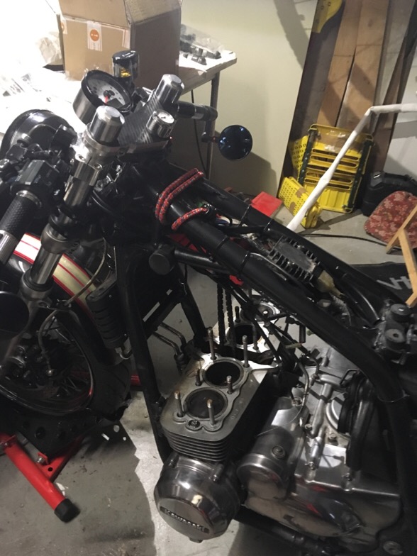

    Bon les copains, bilan mitigé pour le moment. Objectivement, ça avance. La nouvelle culasse est en place et je n ai pas perdu mes repères pour le calage de la distribution. J avais toutes les pastilles pour monter un arbre à cames mais il m en manque pour l autre. Pour tout serrer, j ai utilisé ma clé dynamométrique achetée 20ç à l époque et j ai fait la douloureuse expérience du mauvais matériel. En effet, j ai cassé une des vis du puit de chaîne alors que la clé etait réglée à 2,9kg. Dans mon malheur, j ai la chance de tout avoir en double donc démontage de la culasse, extraction du bout sans difficulté et remontage. Je pense qu au bout d un moment, il faut investir dans du matériel qui tient la route. Du coup, j en ai commandé une sur le bon coin. J ai remonté le collecteur et les pots, il me faut remonter la rampe à carbu etc… et attendre mes pastilles. J ai constamment gardé la chaîne de distribution sous tension donc ça tombe bien visiblement. A suivre. Dégouté !!

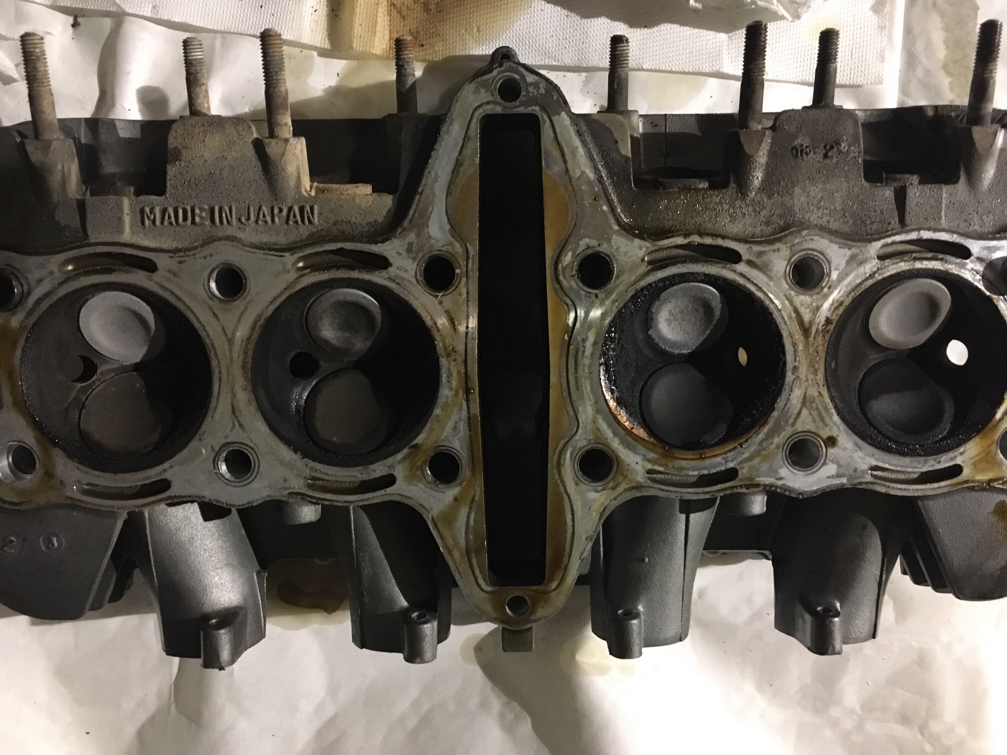

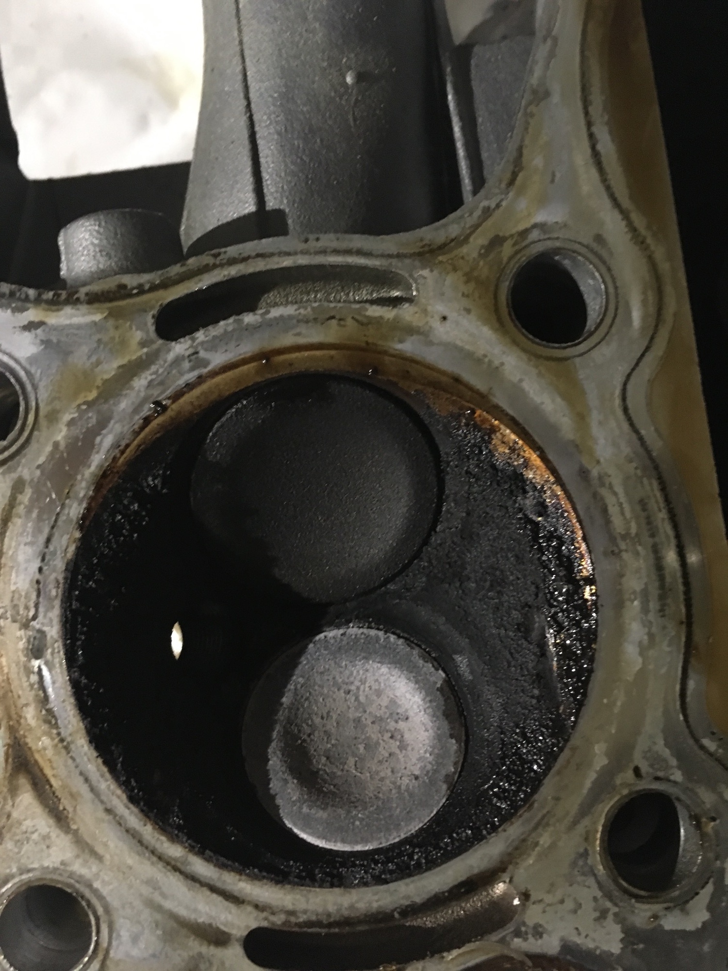

    Merci les gars pour vos encouragements. Ça booste! ;-) Le moteur de cet élan de mécanique est ben qui se lance dans tout et navigue à vue. ;-) J ai jeté un coup d ≈ìil sur la face extérieure des soupapes et il y a moins de calamine que sur l autre culasse. Il faut savoir que j ai fait 300 km avec du mecacyl dans le réservoir. Le traitement est visiblement efficace car sur les pistons aussi, il y a nettement moins de calamine. Par contre, je n explique pas le dépôt blanchà¢tre sur les soupapes d échappement de meme que sur les électrodes des bougies. Trop pauvre? Le cylindre 2 qui me pose problème, présente un dépôt irrégulier qui pose à questionnement. Bref, je verrai quand elle démarrera, si elle démarre. ;-)
