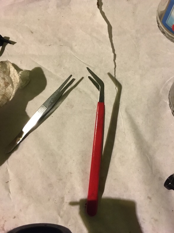

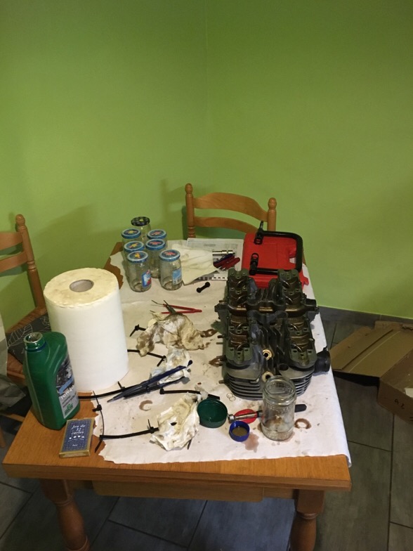

    Retour sur le remontage des éléments de ma culasse. Le bien: – mon organisation n était pas mal, j ai normalement tout remis correctement en place. – les joints de queue de soupapes rentrent facilement juste avec le pouce. Le Mecano de kawa m a dit d huiler avant et c est rentré sans outil. Les joints kawa sont en caoutchouc donc plus souples que les joints athena donc moins de risque de les casser. L outil pour démonter les soupapes va bien et fait son job. Le moins: – j avais la fleme de bosser dans le garage et je me suis installé dans la cuisine avec la télé. Il faut etre 2 fois plus vigilant car en montant la dernière soupape, je me suis rendu compte que j avais oublié de monter un joint de queue de soupape. Il a fallu démonter quelques soupapes pour trouver l erreur. En conclusion, lors des travaux délicats, éviter toute source de distraction ( essai de la ferarri f 40 par ex). Comme outils, je n ai eu besoin que d une pince à épiler pour remettre les demi lunes. Demain, quelques coups de maillets pour bien caler tout ça et, j attaquerai le jeu aux soupapes.

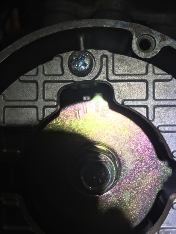

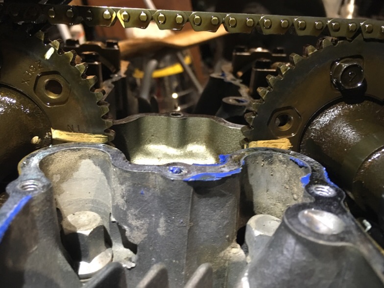

    Holà les amis. Je suis passé à la phase 2: désosser mon cafra. J ai calé l allumage qui le repère t pour voir ce que ça donnait au niveau des arbres à cames. Les repères sont parallèles au plan de joint mais ça ne ressemble pas à la rmt. Une question: laisseriez vous les arbres à cames qui vont avec ce moteur et qui ont 90000km ou alors les arbres à cames qui vont avec la culasse et qui ont 65000 km? Je serais tenté de mettre les arbres les moins vieux. Question 2: les boulons de culasse. Vaut il mieux les boulons qui vont avec la culasse ou ceux qui ont avec les goujons ou on s en fout? Je serais tenté de mettre les rondelles qui vont avec la culasse et les boulons qui vont avec les goujons.
    #156628
    Tes rep ce n’est pas bon, tu n’as pas aligné correctement, ils doivent se trouver sur l’extérieur de la culasse ou alors je ne comprend pas la photo. les arbre à cames seul un contrôle métrologique pourrait confirmer, ça dépend comment les moteurs ont été sollicités et pour les écrous pas de problèmes par contre faut les graisser à la graisse au cuivre pour serrer au bon couple.
    #156630
    Je n ai pas compris non plus. Ils sont dans ce sens et j’en ai touché à rien de ce côté. Lors de mon jeu de soupapes, j avais tout bloqué au rislan.
    #156633
    Faut les alignet comme sur la rmt, commence par l aac d échappement puis tu comptes les maillons et t aligne celui d’admission.
    #156641
    Le repère T correspond au point mort haut du cylindre N∞ 1 ou 4 je ne me souviens plus ! Attention : on peut faire une erreur d’un tour de vilebrequin !
