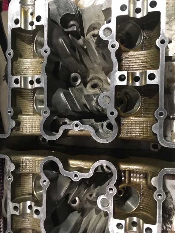

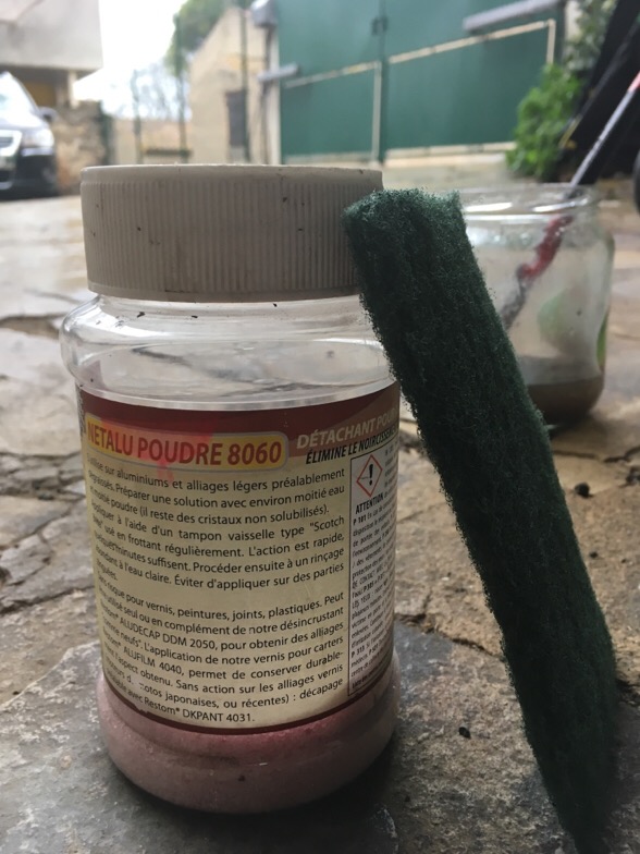

      Oliv : tu as parfaitement d accord, c est scandaleux. ;-) Beurk: non je ne l ai pas changée, visiblement la côte etait bonne et mon Mecano m avait dit qu elle ne faisait pas de bruit. Sinon, pas besoin de l ouvrir pour sortir les arbres. Comme il n y a plus le tendeur, il y a du mou. Sinon, j ai utilisé ce produit de restom qui s appelle net alu et est sans risque pour l alu et les joints. Accouplé a un tampon récurant, c est bien revenu. Un coup de dremel pour le polissage et elle commence à être présentable.

      Là c’est propre !:bravo :clin3D

      … C’est clair que ça change , cool ;)

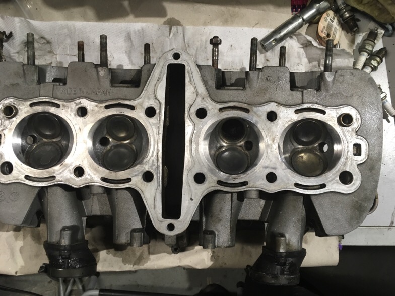

      Beau boulot ce qui compte; c’est l’étanchéité des soupapes et vérifies si elles sont encore assez épaisses.

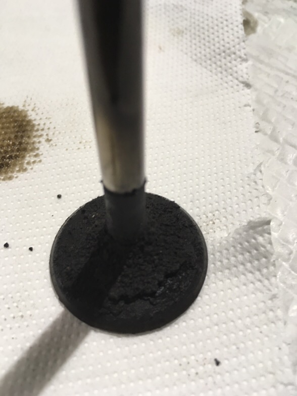

      Le patron de kawa m a dit de passer avec la culasse afin qu ils me rodent les soupapes. J irai donc mardi. Je suis impressionné par la quantité de calamine sur les soupapes d admission. Y a du boulot de nettoyage. !

      Je pense que tes soupapes n’étaient plus étanches, de ce côté elles devraient être propres.

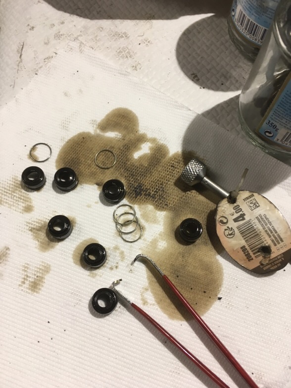

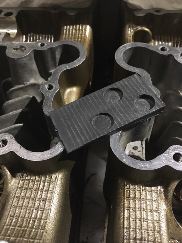

      Ben oui , chui con! J étais déjà en mode  » panique à bord ». ;-) Sinon j en suis la: J ai nettoyé mon plan de joint Avec une cale à parquet et ça marche du feu de dieu. Le plus galère est d enlever les joints de queue de soupapes. J ai du tordre une sorte de pince à épiler que j avais achetée à lild pour pouvoir le soulever ( rouge). Le doigt aimanté sert à retirer les demi lunes sans trop ramer. Il vaut mieux s équiper d outil de précision et d un jeu de mains pas trop épaisses. :-) Je vais faire microbiller la culasse et faire roder les soupapes chez kawa et je pourrai tout remonter. Si tout se passe bien et, dès que ma culasse est prête, j attaquerai le démontage de mon cafra et je ferai l échange.

      Harold, t »as fais comment pour démonter tes ressorts de soupapes, tu as acheté l’outil spécifique finalement ? Quelqu’un a une astuce pour faire sans ? Merci pour toutes ces photos et explications, moi perso ça m’aide bien !
