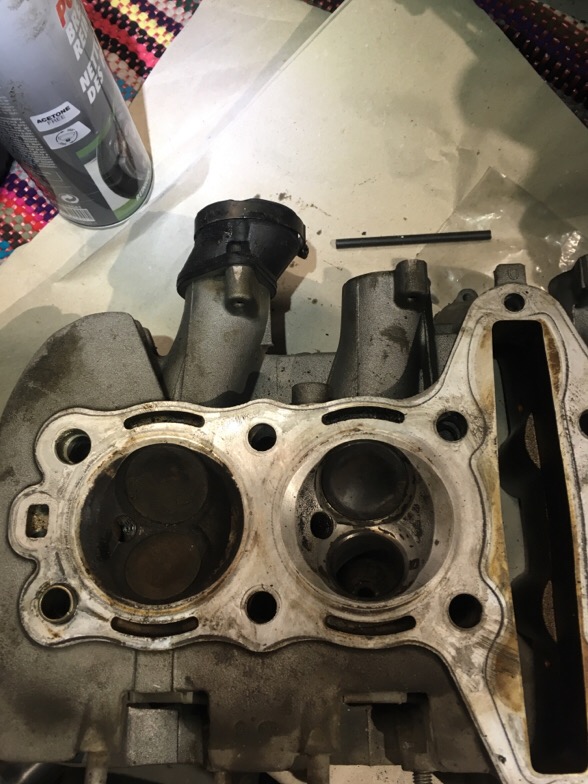

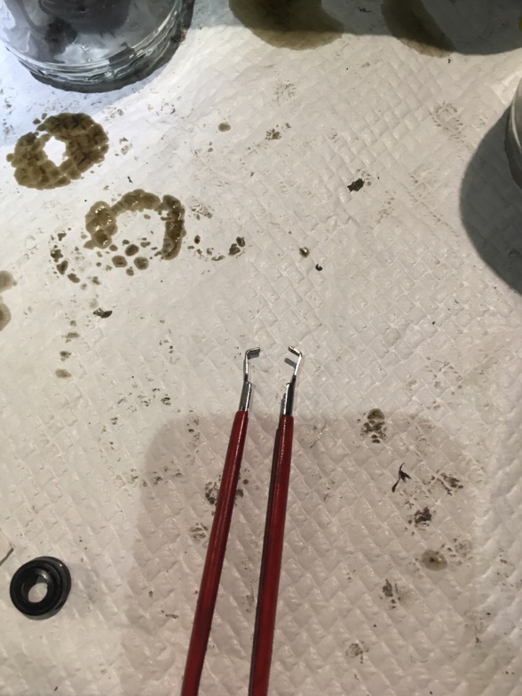

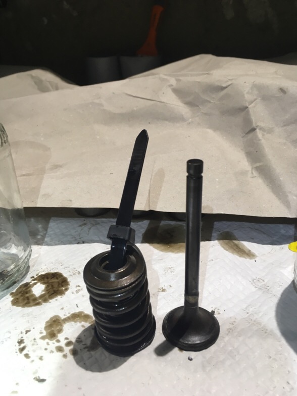

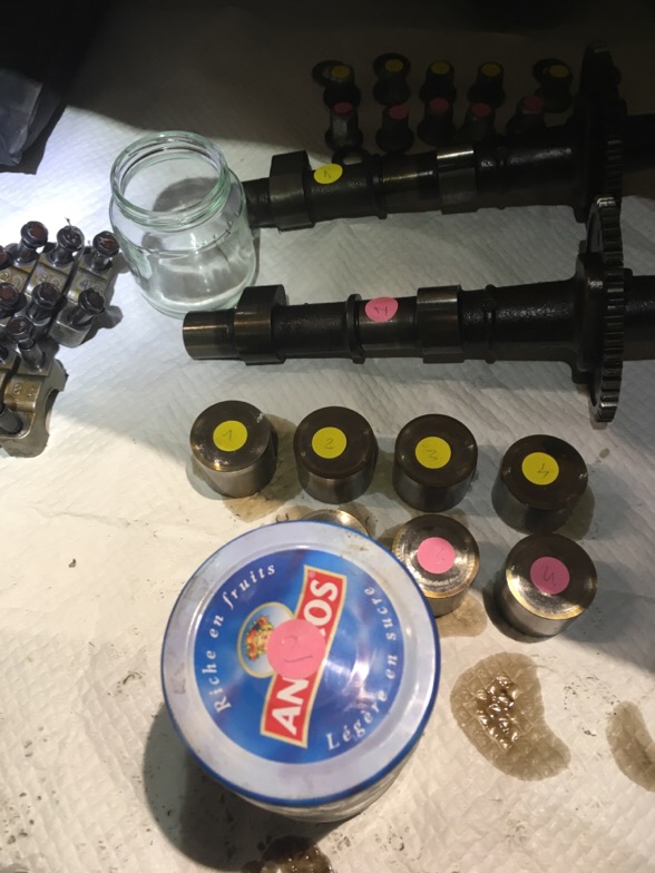

    Obligation parternelle oblige ( tournoi de foot pour mon fils ) j ai fait une pause et, comme un gosse, je m y suis remis en rentrant. 1 ere conclusion : » no pain, no gain ». Une culasse propre se mérite à la sueur du coude. ;-). J ai démonté ma première soupape et c était un grand moment d émotion. Le plus chiant a été le joint de queue de soupape mais j ai trouvé le bon outil. Mon organsion devrait me permettre de ne pas me planter au remontage. Je croise les doigts. ;-)
