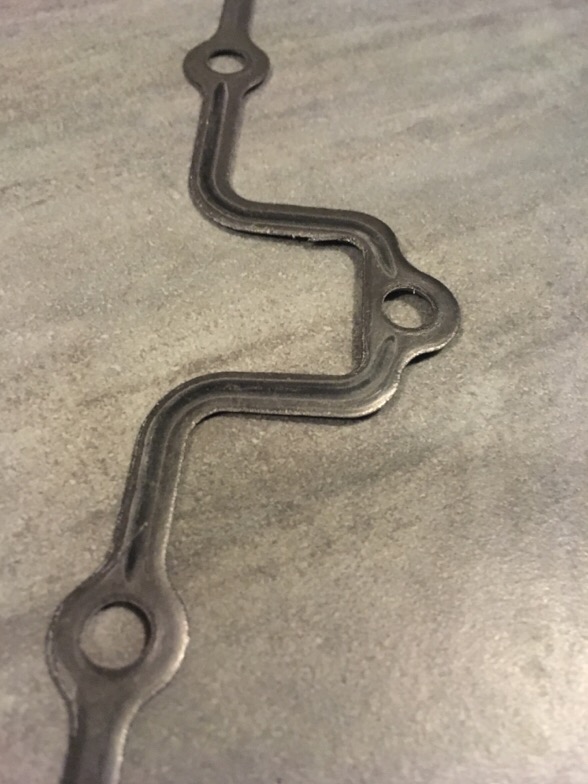

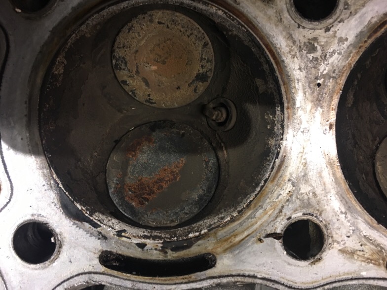

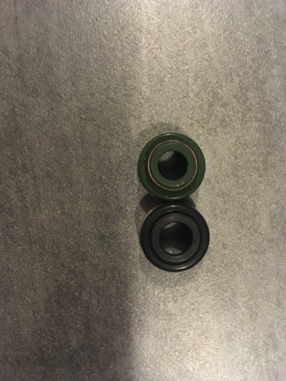

    #156011

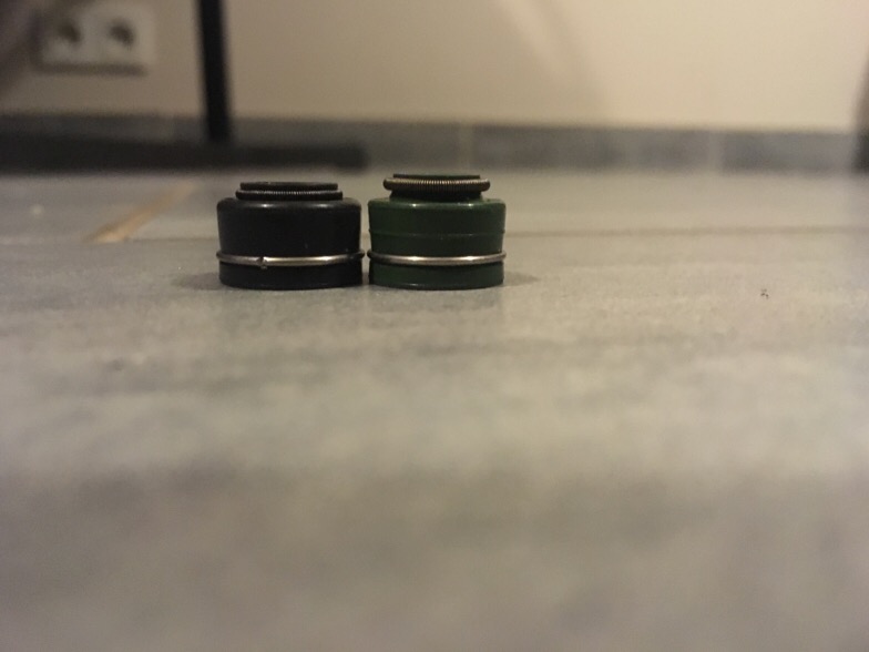

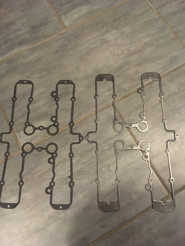

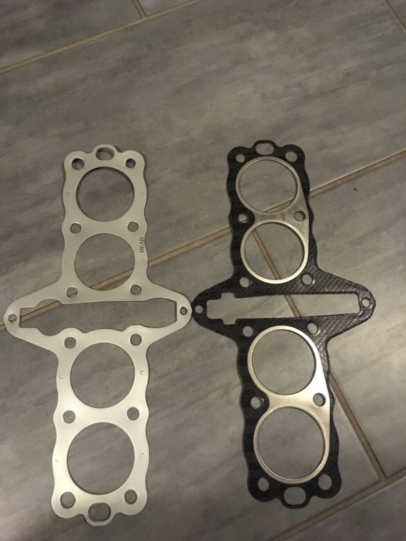

    Juste un petit comparatif entre les joints athena et les 179ç de chez kawa. Je ne sais pas si les joints athena auraient tenus mais il y a clairement des grosses différences dans les matériaux utilisés. A gauche le joint athena, à droite le kawa (45ç). Il y a des des différences au niveau de la rigidité, des dimensions et le joint kawa présente des petits rebords supplémentaires. D après le vendeur de kawa, le materiau est très spécial. Au niveau du joint de culasse, même constat. A gauche kawa et à droite athéna. Le kawa est plus lourd en plus des autres différences. Concernant les joints de queue de soupapes, plastique sur l athena et caoutchouc chez kawa. Les dimensions ne sont pas non plus identiques. C est cher mais je prends moins de risques.
    #156012
    Tu as bien fait de choisir la qualité. Je raye Athena de mes fournisseurs potentiels
    #156019
    Bien ce comparatif en images ! Vesrah est celui qui s’approche le plus de l’origine, quand on en trouve plus,. Le joint de couvre culasse est épais aussi. Pour les queues de soupapes, je prends toujours du Suzuk au lieu des origines.
    #156025
    la qualité vaut la difference de prix , la tranquillité est au bout … Bon comparatif photo Harold :clin3D
    #156041
    C’est le noir le kawa ou le vert dernièrement, j’ai fait 3 culasses avec des verts que j’avais acheté mais je ne sais plus où :blink:
    #156064

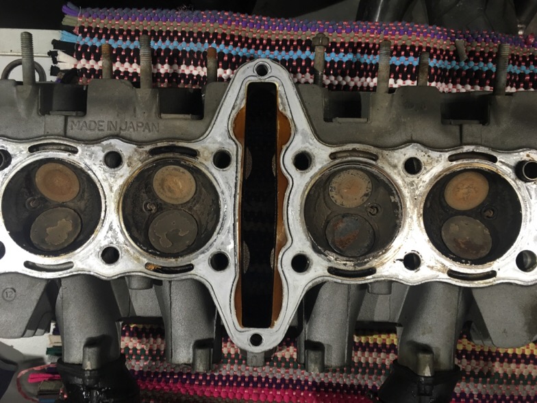

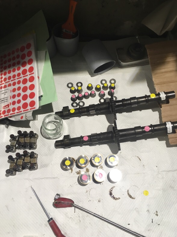

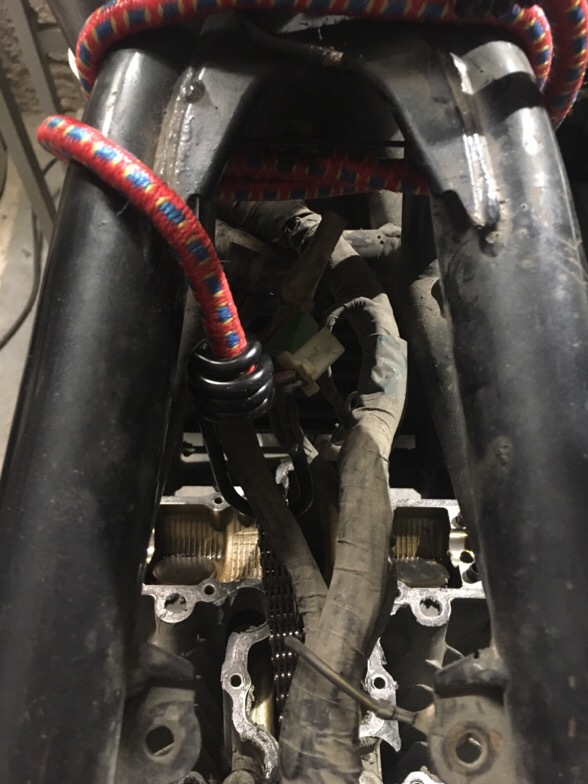

    #156071

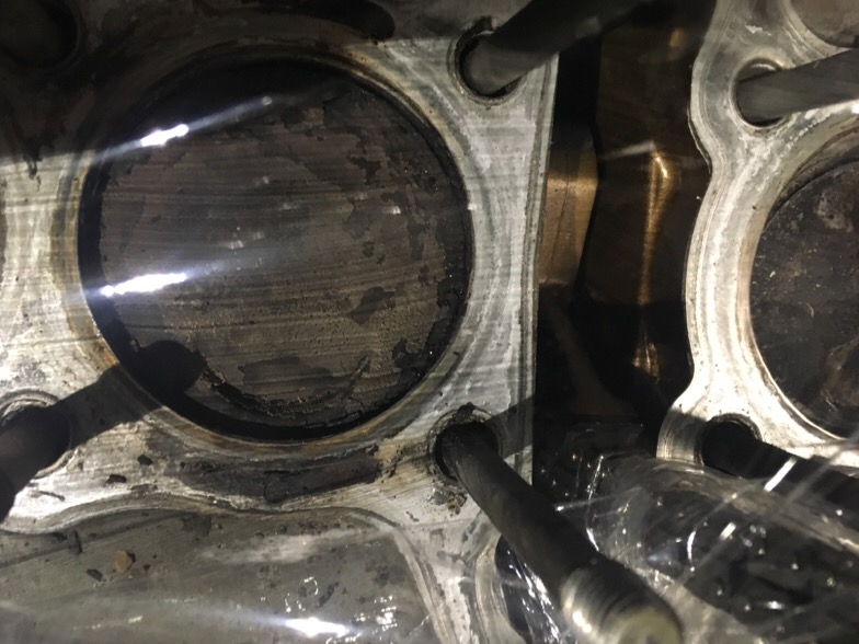

    Apprenti mécano au rapport. Tout se passe plutôt bien et j essaie d être organisé. J ai mis un tendeur pour que ma chaîne ne se déloge pas, ça marche plus ou moins bien Sinon, calamine à fond donc, comment nettoyer tout ça? Cette moto n avait pas tourné depuis 6 ans. Code couleur : jaune pour l échappement et rose pour l admission. ;-)
    #156072
    Beau travail Harold ! Pour nettoyer tu as les brosses métalliques que tu mets sur les perceuses ! Pour la culasse seulement ! tu peux gratter les pistons avec un grattoir si tu ne veux pas les démonter ! Big nettoyage après !
    #156073
    En réponse à spateve (post 152373]Beau travail Harold ! Pour nettoyer tu as les brosses métalliques que tu mets sur les perceuses !
    …En y allant avec le doigté d’un pianiste …;) , Et pas celui d’un troisième ligne …:P Super, Harold , méthode et calme sont maîtresses de réussite …:)

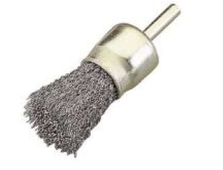

    #156074
    Et ça?? Ça ferait l affaire ou c est trop corrosif?
    #156075
    Moi je n’aime pas ces produits.. Ta culasse n’est pas vraiment sale, un bon point.
