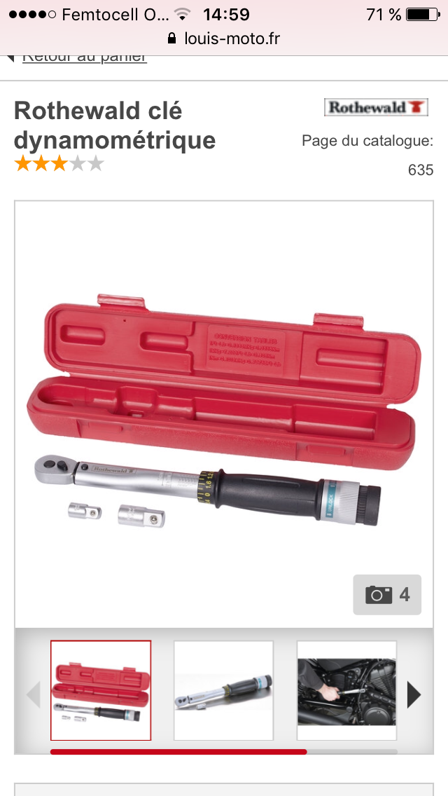

      Harold, il faut prendre la taille en dessous, celle que tu montres, va de 1.9 à 11kg. https://www.louis-moto.fr/artikel/craft-meyer-cle-dynamometrique-1-4-4-24nm/10003085?list=135884993&filter_article_number=10003085
      #157040
      En réponse à zetienne (post 153339]Harold, il faut prendre la taille en dessous, celle que tu montres, va de 1.9 à 11kg.”
      Oui mais la petitoune fait de 6 à 30 nm ce qui ne me permettrait pas de serrer une culasse. Et comme j ai déjà une petite qui fait 0-24. Ça pourrait être un bon complément. Ou alors la facom du bon coin qui fait 1 à 5kg
      #157043
      Là d’accord, une culasse c’est pas plus de 29 nm, 3kg si c’est des boulons, et les écrous de 39 nm, 4kg. D’après le manuel de la 750. Je ne l’ai pas trouvé celle du bon coin de 1 à 5kg.

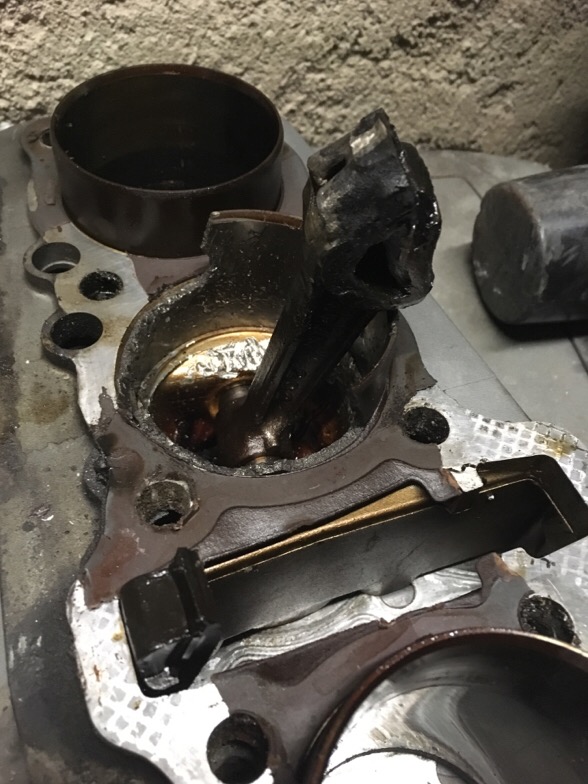

      Je continue mon exploration de moteur cassé et, en effet, il est bien cassé. Cylindres retournés Je me suis attaqué au démontage des disques d embrayage et c est tres simple en fait. L objectif est de démonter un max mais aussi de remonter car c est le plus délicat. :-).
      #157110
