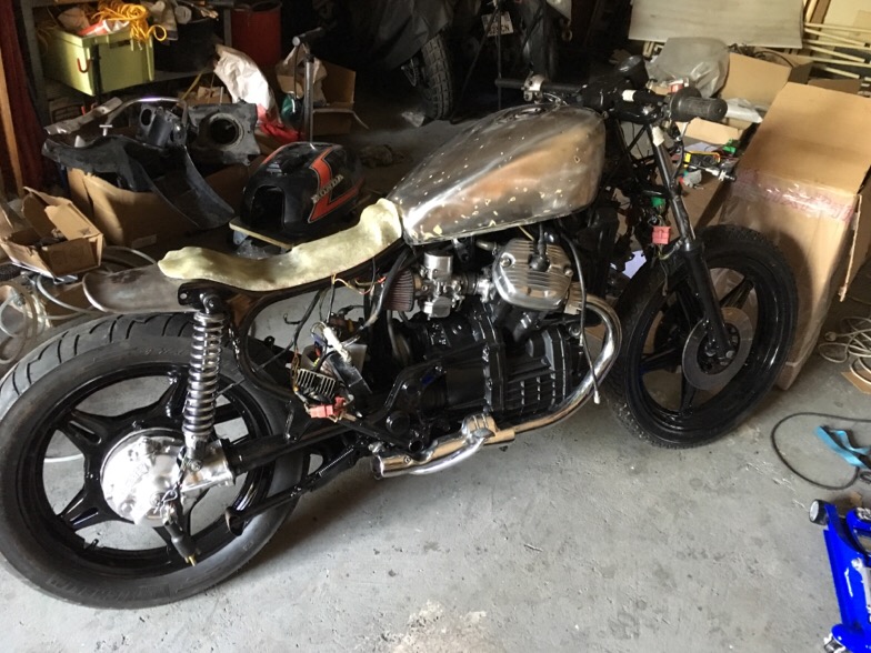

    Des News. J ai mis un coup de collier et j ai pu avancer. La moto a démarré et j en suis à planquer le faisceau électrique et à monter les divers instruments. C est long et chiant. J ai du aussi commander un chargeur pour batterie lithium car j ai vidé la batterie en raison d essais de démarrage suite à une inversion des bobines. Tout allait bien jusqu au moment où e me suis rendu compte que mon guidon et la roue ne sont pas axés. Je ne comprends pas pourquoi la roue part de travers. J ai changé les joints spis mais je me dis qu il y a peu de chance de monter les tubes de travers grà¢ce au spis de toute facon. J ai à peu près rectifié le tir en desservant la vis de bridage du supérieur, en alignant et en resserrant cette vis mais je sens bien qu un truc cloche. Je ne pige pas. Bref! Le réservoir et les garde boues ont été déposés pour la peinture aujourd’hui et rdv dans 10 jpour le remontage. Je ferai la selle en dernier histoire d avoir quelque chose de parfaitement ajusté. Je me tà¢te encore sur le choix des pots meme si j aurais tendance à mette le plus court possible. Dans tous les cas, je ne vais pas me précipiter car j ai peur de m ennuyer une fois la moto finie. :-).

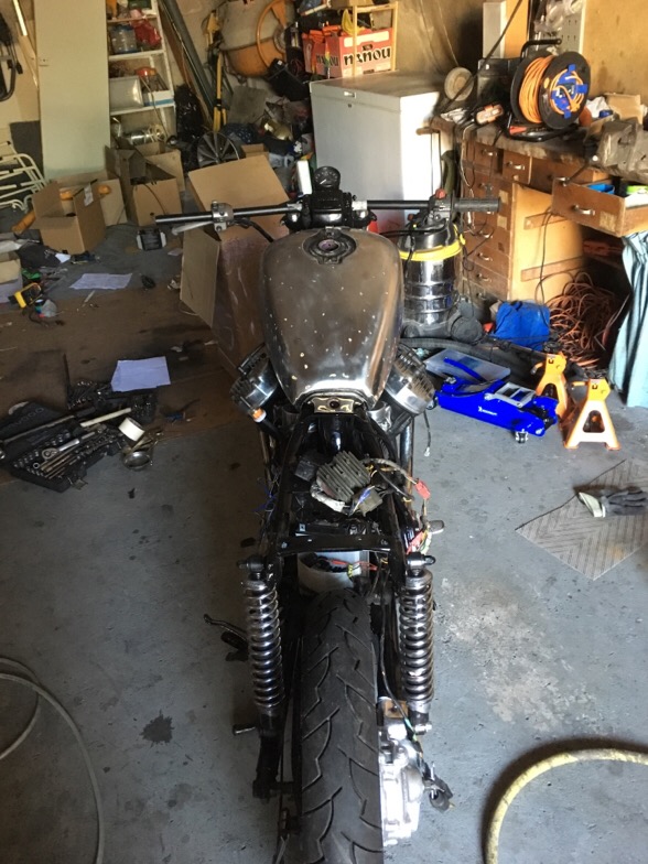

    Merci les gars. C est un poil plus vicieux encore. Actuellement, mon guidon touche le réservoir à droite mais pas à gauche. J ai l impression qu il y a un bout de tube entre les 2 tés qui n est pas droit. Bref! A suivre. ;-).

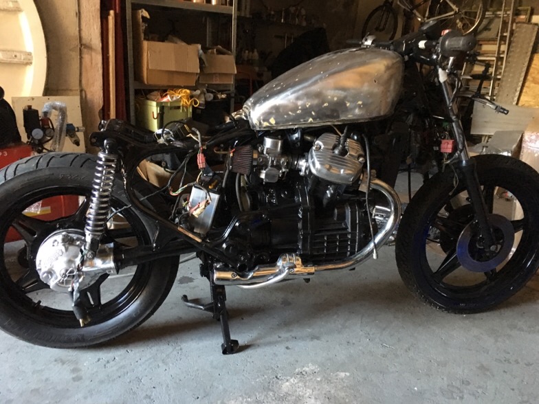

    Holà! Quelques News rapido avant d aller au lit. Je n ai pas pu avancer comme je voulais en juin ( rasso, gp de Barcelone, voyage scolaire, anniversaires..) mais la moto avance petit à petit. Ce soir j ai réglé un souci: La Fourche. J avais la roue qui partait de travers et c était du à un tube de Fourche tordu. àâtant donné que j ai ma donneuse de pièces, tout et rentré dans l ordre au prix d une bonne prise de tête pour comprendre d ou venir le problème. àâtant donné que l avant est quasiment fini, il me fallait démonter plus d éléments en essayant de faire attention à la peinture. L arrière est aussi ok et quasiment tous les composants sont en place et fonctionnent. Il ne me manque que le feu arrière, le support de plaque et la selle à faire. Les pneus sont des victory qui sont nettement moins chers que les firestone deluxe et ont l avantage d être homologués. Pour la tenue de route sur sol humide, il faudra repasser car ils ne sont faits que pour le look. Je vais faire une photo demain avec la peinture. ;-)
