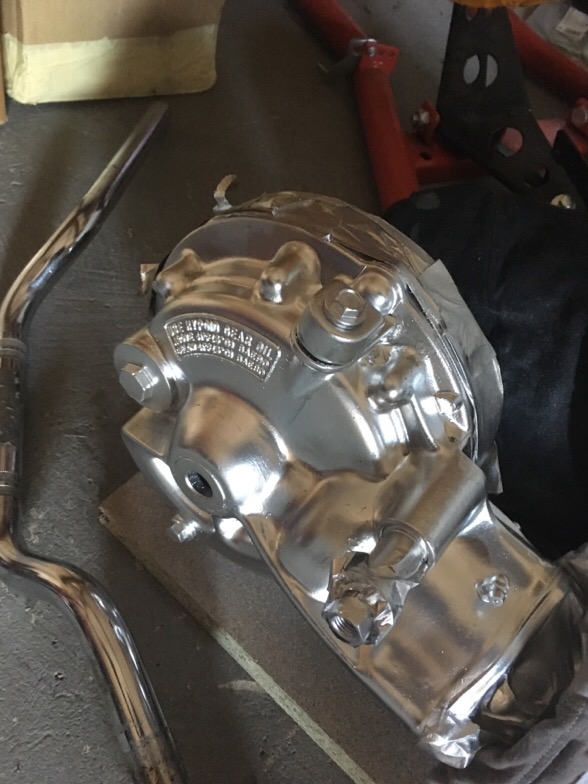

    En ce moment, je m active a préparer la mise en peinture ( moteur et élément de carrosserie). J ai essayé sur le cardan une peinture en bombe ( aluminium liquide) achetée chez un pro 15ç qui résiste à la chaleur et aux hydrocarbures. Ben, je suis content du résultat, ça brille. :-)

    En réponse à harold (post 161216]En ce moment, je m active a préparer la mise en peinture ( moteur et élément de carrosserie). J ai essayé sur le cardan une peinture en bombe ( aluminium liquide) achetée chez un pro 15ç qui résiste à la chaleur et aux hydrocarbures. Ben, je suis content du résultat, ça brille. :-)
    Comment qui dit déjà Triker …? … …Ah oui !  » P’TIN ! CA CLAQUE SA MERE !! « :laugh: Pas mal comme produit Harold , en tout cas sur le boitier de cardan , ça rend bien . :)
    #164944
    merci RBS. J’ai hà¢te de peindre et de remonter. :-)
    #164947
    Moi , j’ai hate de voir çà fini . Ça sent bon la ligne pure . J’aime beaucoup le dessin de ce moteur et ton projet lui va parfaitement.

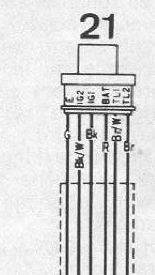

      Salut les copains! J ai commandé un motogadget m lock qui remplace le neiman. J ai jeté un ≈ìil au schèma de montage. Visiblement il aura 3 fils mais mon neiman en a 6. Visiblement le rouge est le + permanent , le noir est la masse et le Marron? J ai l impression qu il faut coupler les 4 autres fils. Vous en pensez quoi? Ça c est le neiman
      #165051
        De mémoire, Bastin avait monté un système identique sur une 550.
        #165055
        Le Neiman d’origine assure d’autres fonctions, non ? Allumage des feux de position lorsque la direction est verrouillée, autre ?
