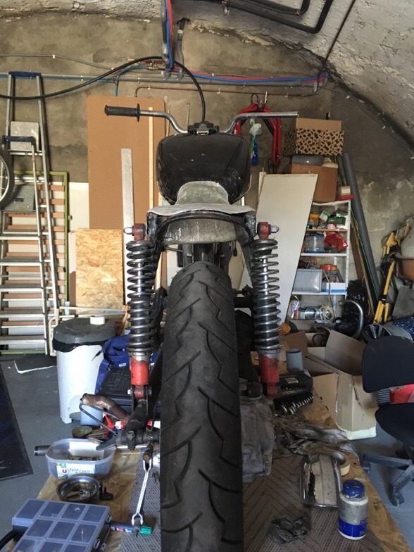

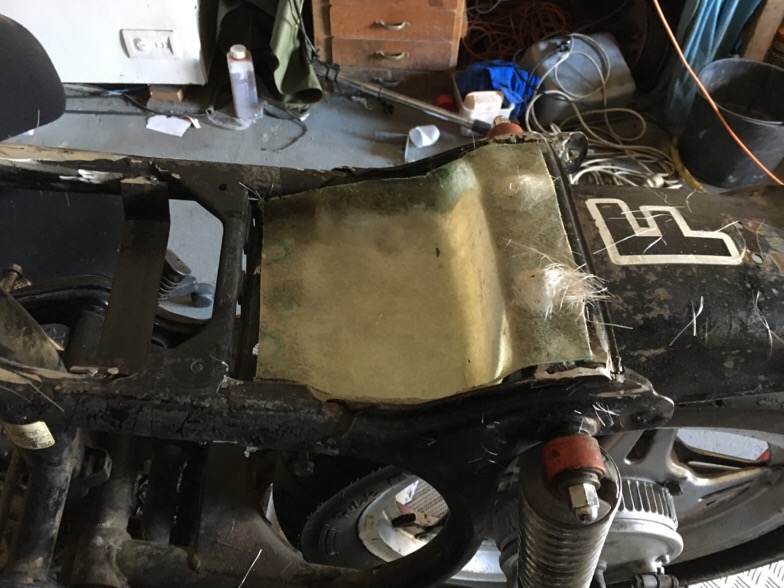

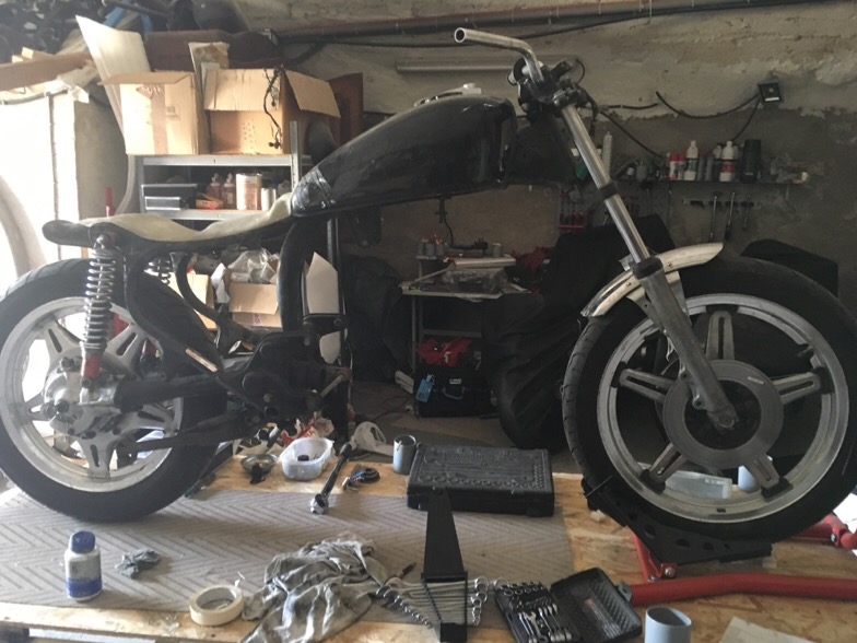

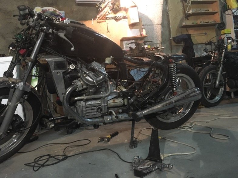

    Allez! Quelques News de la cx. J ai mis du temps à l attaquer car je voulais vendre ma zeph d’origine mais je m y suis mis. Le projet est de faire quelque chose de différent des autres ( cafra et tracker) et ainsi de partir sur un look bobber. Je sais d ores et déjà Qu elle ne sera pas unique car ce ne sont pas les cx transformées qu il manque sur le net. J ai pioché à droite et à gauche les idées mais il y aura une forte ressemblance avec des modèles existants. Tout d abord: le réservoir. Je la veux Avec une taille fine donc j y ai adapté un réservoir de cx custom. Je pensais que ce serait du plug and play mais non, il a fallu déplacer la fixation principale et les bobines, augmenter le diamètre des pions avant, percer et tarauder ces derniers. àâtant donné que je veux le style dépouillé, il me fallait cacher la batterie. J ai donc opté pour une skyrich qui prendra sa place sous la selle. Elle est incroyablement légère. L autre partie etait la découpe arrière du cadre. C est pas un problème en soi mais ça l est plus quand il faut faire quelque chose d assez fini. J ai donc essayé de faire un arrière le moins choquant possible. Le garde boue arrière est un bout de garde boue de z650 et pour le moment, je tiens la ligne que je veux. Le reste du boulot à été la depose du moteur et en ça, la cx est géniale car Super simpe et tout vient d un boc. Je l ai déposé sur une planche à roulettes de chez casto pouvant supporter 300kg et ça me permet de le déplacer à ma cônvenance. Le reste du boulot à été de reprendre la fibre de verre pour fabriquer le fond de selle mais aussi le dessous de selle qui devra accueillir le cdi, le régulateur et le relais de démarreur. Ah oui, étant donné que j ai mis un guidon plat, il a fallu ajouter une cale pour réduire le rayon de braquage.
    #163962
    #163963
    Bon, ben on dirait que t’as mis le travail sur l’établi. Ca va être sympa cette transfo

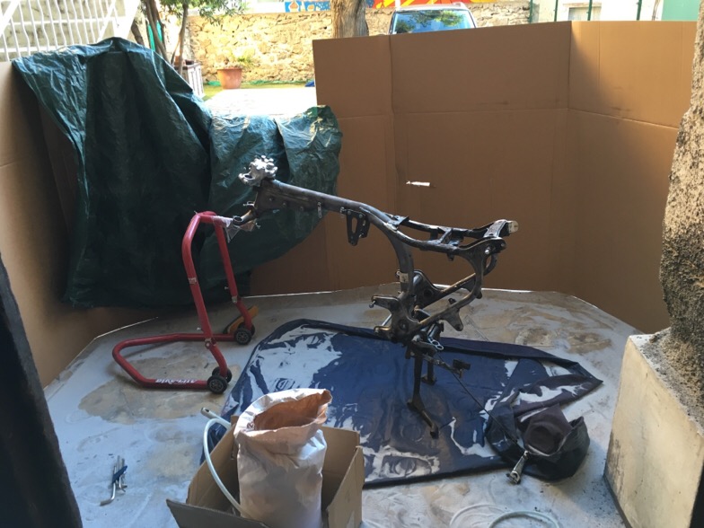

    Petit retour sur le microbillage. Merci à Zetienne et kw44 ( il me semble) pour les conseils au niveau des microbilles. J ai un pistolet de sablage acheté chez lidl et un compresseur 100l 3cv et ça va super bien. Je me suis récupéré un très grand carton pour contenir au maximum les microbilles et je fais tout à ciel ouvert et à perte. Pour le traitement complet du cadre, je ne pense pas avoir utilisé 10kg/25. Le moteur quant à lui sera traité au bicarbonate avant peinture. à chaque projet, de nouvelles expériences, c est cool. :-)
    #164191
    Salut Harold, c’est des microbilles que tu as utilisé ? Si ton enclos est bon, tu les récupères, tu piques une passoire à la cuisine et tu tamises. Tu peux le faire cinq fois. C’est dommage de gà¢cher. Pour l’extérieur, je prends du sable, le plus fin possible, qui se vend dans les magasins de bricolage, ça ne coute même pas dix euros les 25 kg ici, tu peux aussi le tamiser plusieurs fois, à un moment donné, ça devient de la poussière. C’est le bicarbonate qui est vraiment à usage unique. Ton cadre dans l’état où il est, tu peux le traiter avec un phosphatant de chez Restom comme ça, il peut rester sans rouiller au moins pendant six mois et repeindre dessus sans l’enlever. Voilà, tu sais tout maintenant.
    #164193
    Merci pour tes conseils. J ai mis les microbilles récupérées dans un sac à part. Je pourrai donc tamiser. ;-). Normalement je devrais peindre dans 1 ou 2 semaines maxi. :-)

    Le produit Restom dont je te parle, c’est celui là. http://restom.net/carrosserie-preparation/284-restomphosprim-4090-1224836731.html J’en ai et avec 1/2 litre tu en fais beaucoup, j’ai fait tout ce qui est ferraille mis à nu sur la 900 et il me reste plus de la moitié du flacon. Une fois décapé, j’ai mis du temps avant de peindre, et rien n’a rouillé.
