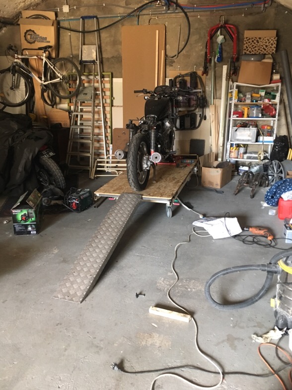

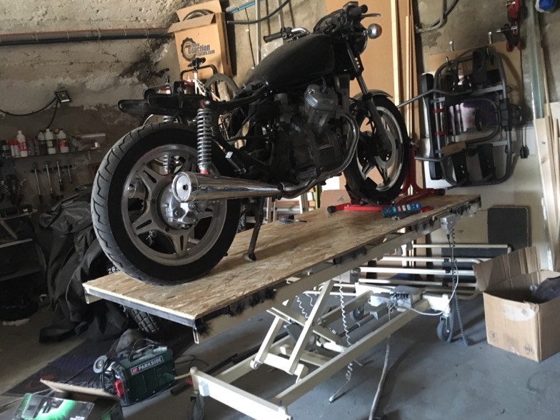

    De toutes petites News. Venue de m mère oblige, j ai mis la cx de côté et j y ai passé tres peu de temps dessus. L étape 1 est d adapter un réservoir de cx custom pour le style bobber. L étape 2 va être de créer le fond de selle et le passage de roue. Ensuite, décapage, polissage, peinture, soudure etc.. Au programme, pas mal de bricoles dessus mais en attendant, je me suis fait une table à partir d un lit médicalisé. Le gars qui en vend à tout un stock et est situé à vileveyrac ( Hérault). Il a 2 modèles différents et je suis très content du modèle qu il m à Conseillé meme si il fallait bricoler un peu. Pour le moment, ras, y a plus qu à attaquer.

    Salut Harold , de combien grosso-modo, est la capacité de ta table ? j’ai a un moment donné , pensé aussi me faire une table élévatrice à partir d’un lit médicalisé , mais ce qui m’a freiné , m’étant renseigné , c’était la capacité maxi du vérin électrique et la petitesse des axes & galets .. (Ca frisait le poids de la bécane a lever , environ 250kg ) J’ai donc pas suivi l’idée , n’ayant pas envie de voir basculer la 11 par terre …
    #162405
    Le mec annonçait entre 250 et 300kg. Je n ai pas pris le modèle de l annonce mais un autre qui semble plus robuste. J ai gardé le sommier et les lattes afin de repartir au mieux le poids. La moto est bien équilibrée et le freinage du lit, efficace. Reste à voir ce que ça donne dans le temps. https://www.leboncoin.fr/vi/1119165799.htm
