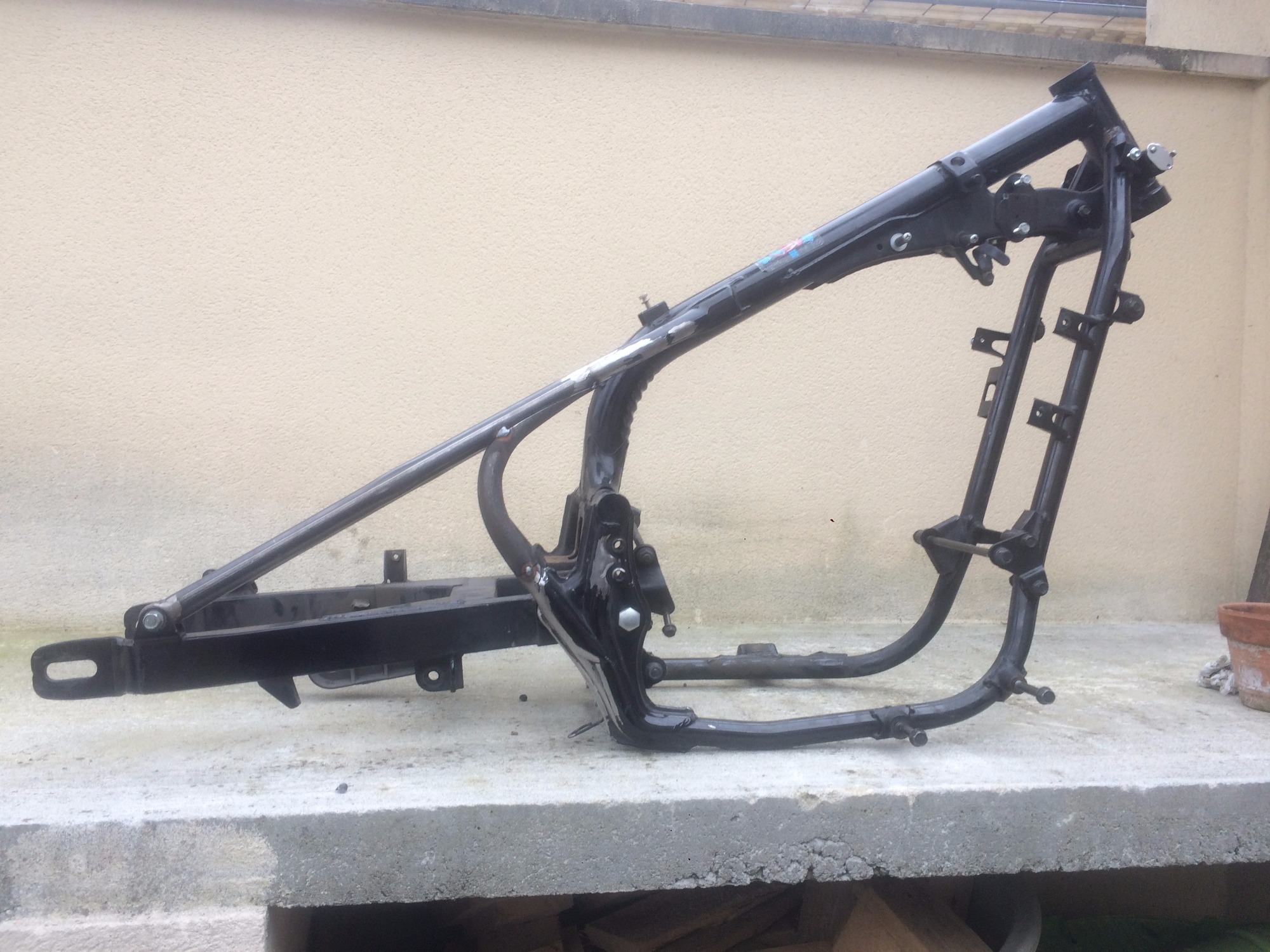

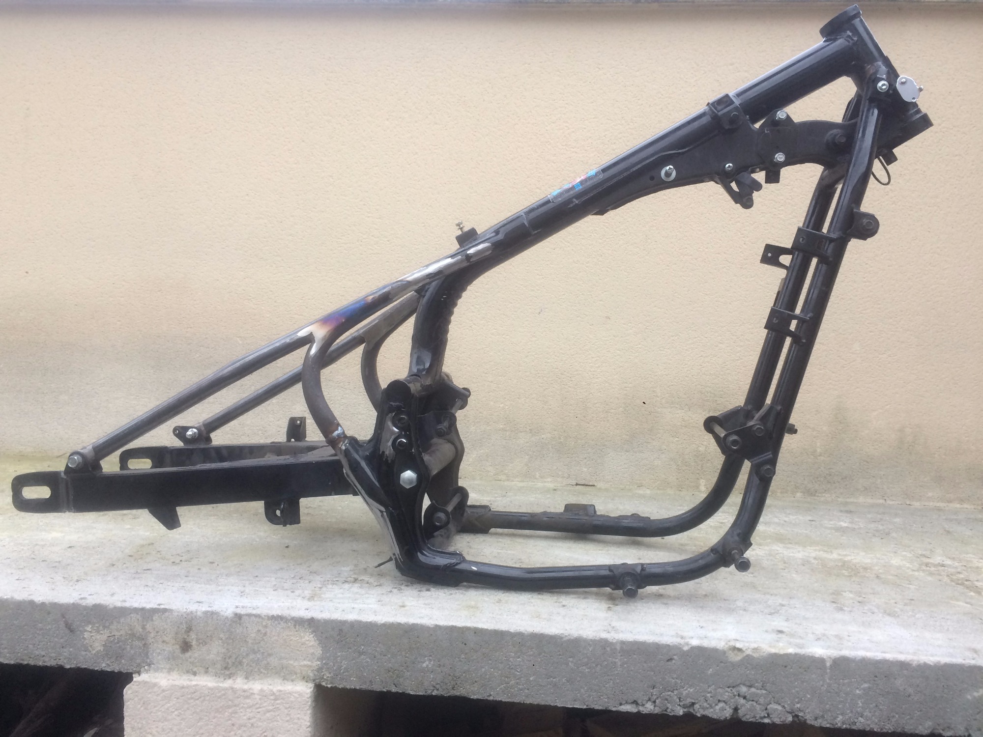

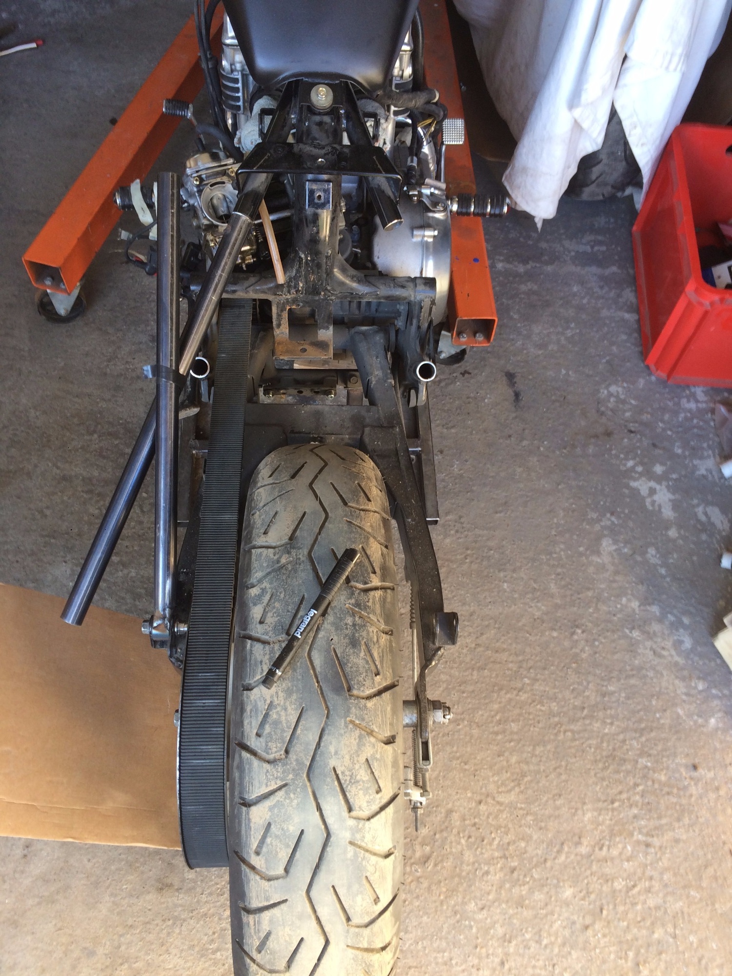

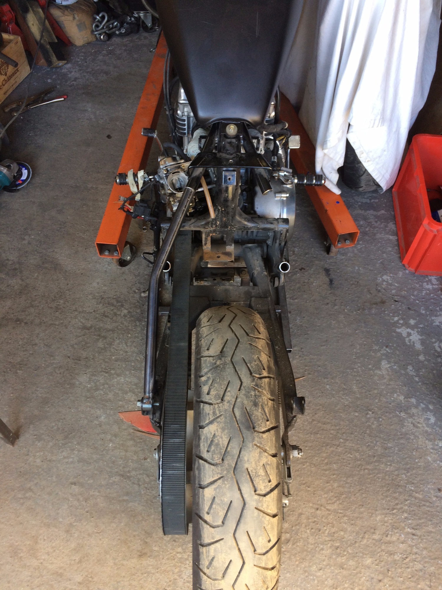

    J’ai récupéré ce matin les pieces chez le tourneur donc direct au garage !! Montage a blanc pour déterminer l’angle de cintrage Un coup de baguette magique :
    #157644
    C’est quoi comme acier et ep ? Y a t’il un manchon de centrage qui part de ton tube cintré au reste du cadre avant soudure, ou tu soude bout à bout ?
    #157745
    Je met un manchon oui. C’est beaucoup plus facile pour souder correctement! Et moralement ca me fait dire que ca evitera de casser net si des fois il y avait mal façon
    #157918
    Pour l’acier c’est du tube soudé « a ferrer les anes » de 2mm d’épais comme il y a d’origine monté dessus … Par précaution et aussi pour le coté esthetique, je vais y mettre des renforts!

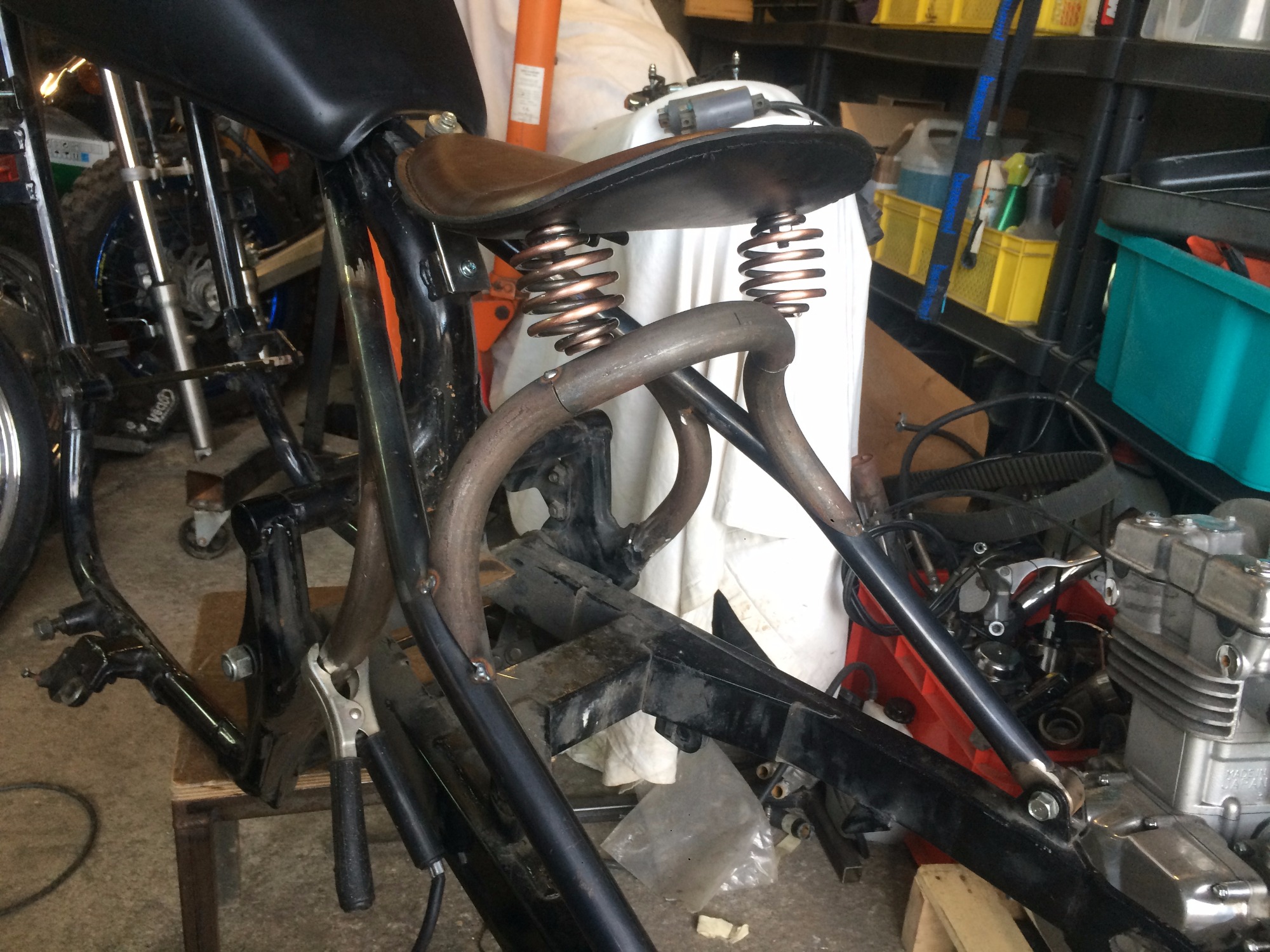

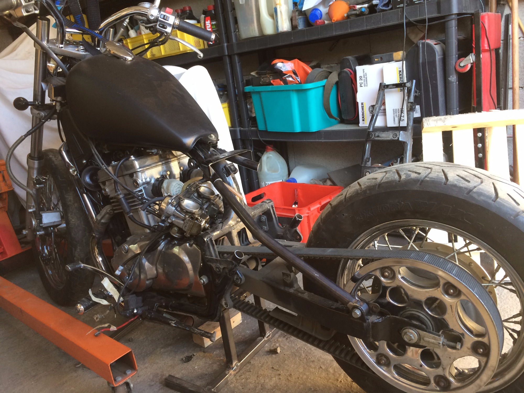

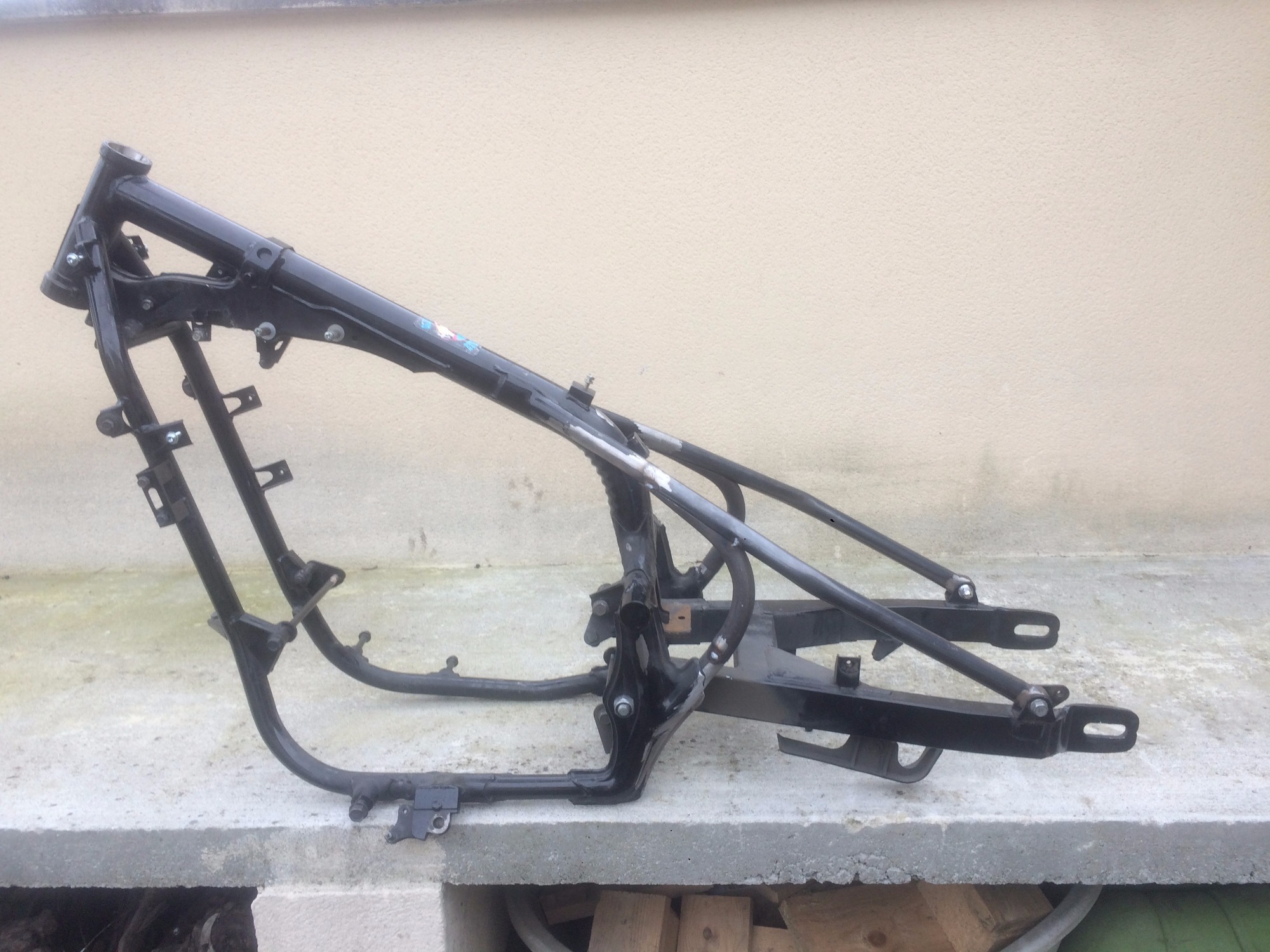

    Aujourd’hui, après avoir eu des déboires avec mes tubes d’acier ces derniers jours, je me suis remis au boulot! J’ai donc cintré et posé les renforts Pointage d’un coté Pointage de l’autre Pour finir par tout souder

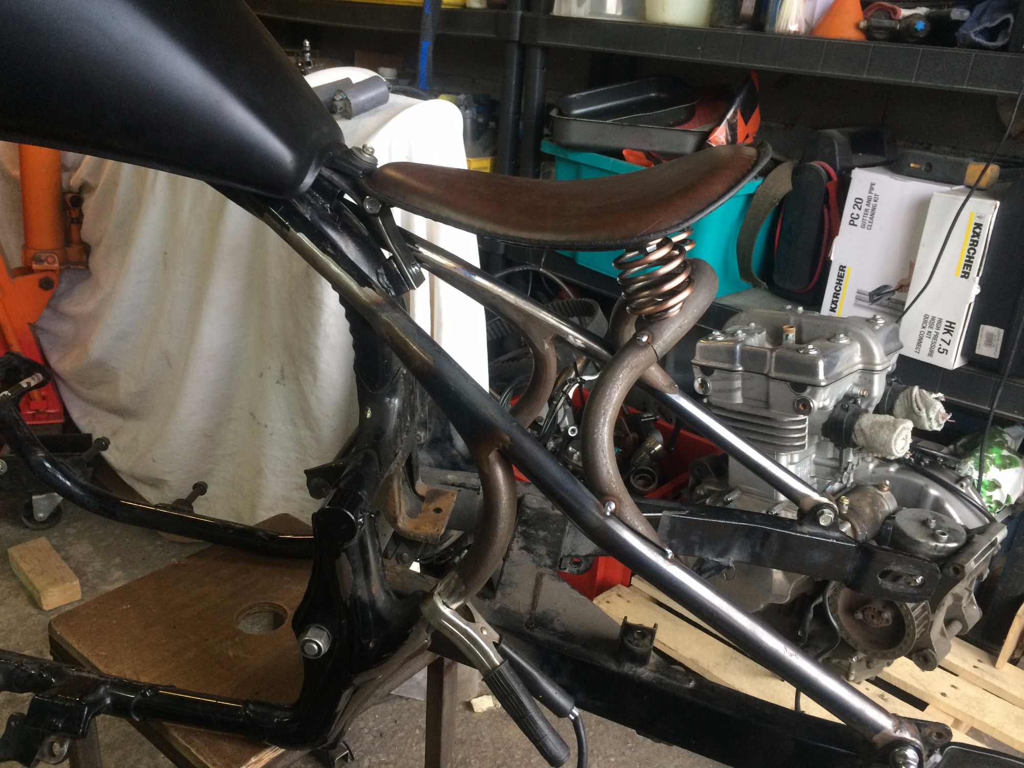

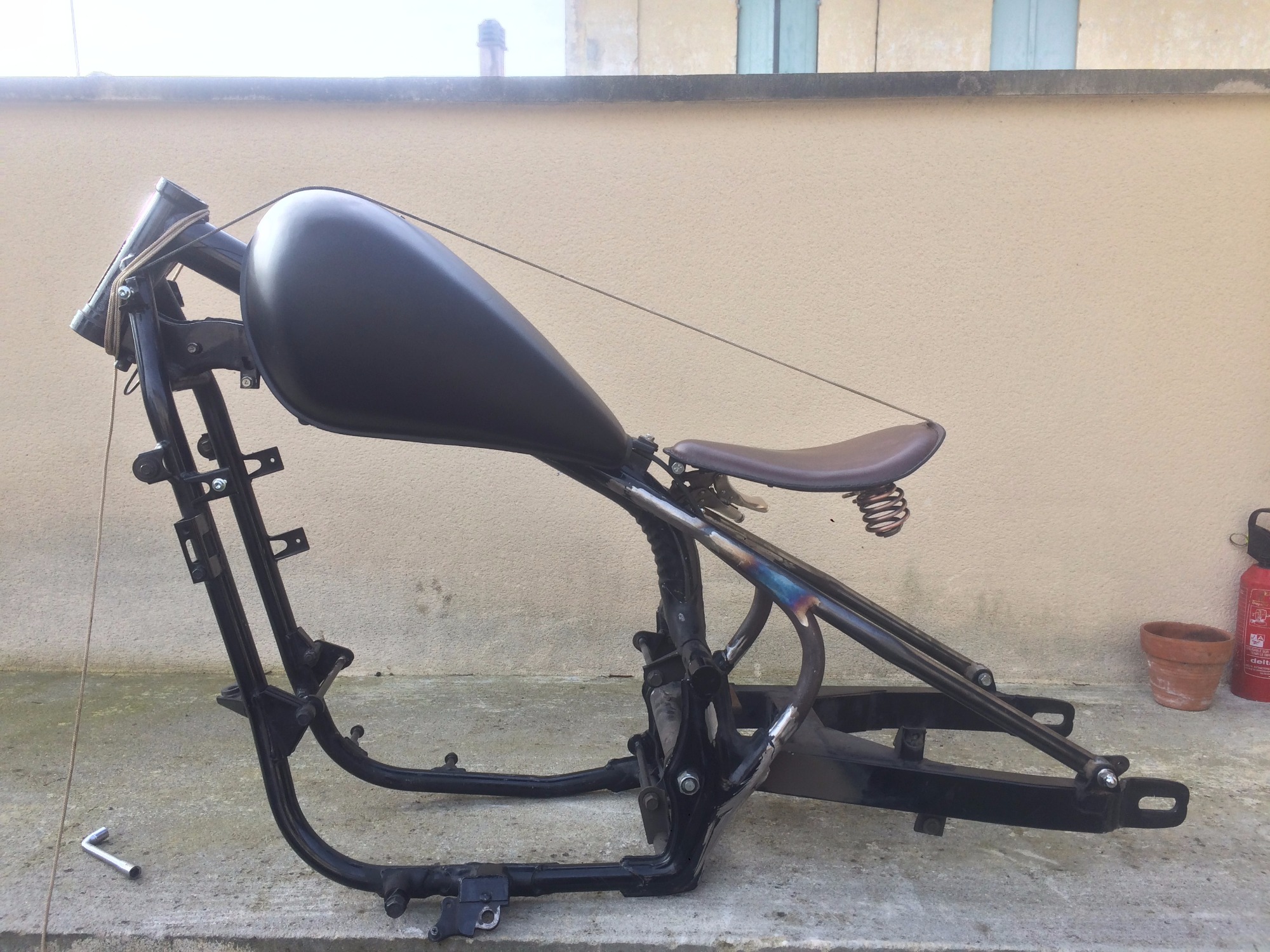

      Placement de la selle Apres quelques grattages de tête réalisation du support
