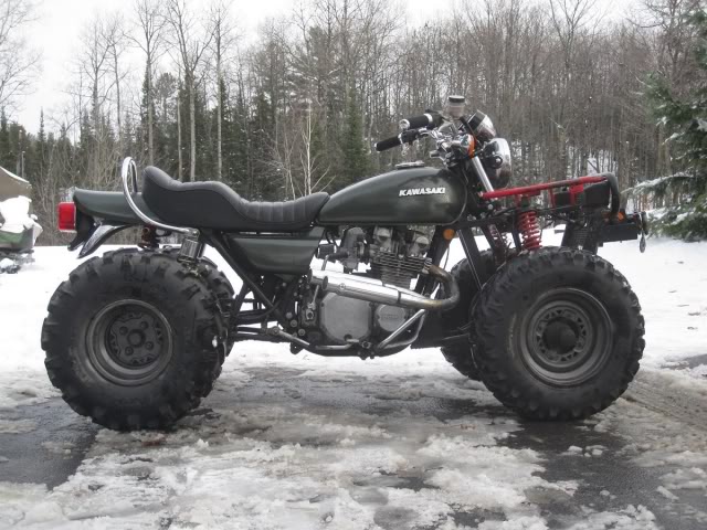

    #155213
    Comme tu es dans les modifs Etienne et que cet hiver est particulièrement rigoureux fais lui 2-3 modifs :)
    #155228
    Merci Fabrice, pas mal du tout, fallait y penser, j’ai pratiquement 2 moulins de 900, pas besoin de modifier celui-ci. Comme je refais la deuxième culasse, je vais la remonter sur un des deux, ou si tu veux avec les deux je vais en faire un.
